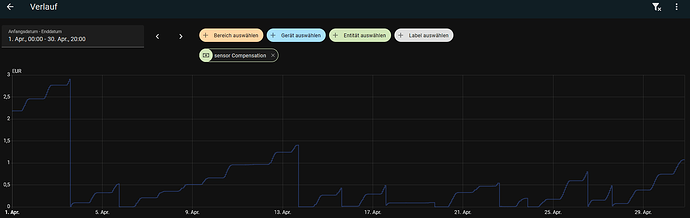

Das “Energie”-Dashboard setzt nicht die Arbeitswerte (kWh), sondern die Stromkosten (€) nicht zurück. Die Entitäten sind beim konfigurieren des Dashboardes von HA generiert worden und heißen “Stromkosten” und “sensor Compensation”.
Der Reset ist im Mai nur am 08.05. 19:00 und am 17.05. 14:30 erfolgt, öfter nicht.

Das sollen die Tages-PV-Einspeisedaten sein…
Hier wird leider kein täglicher Reset durchgeführt.
