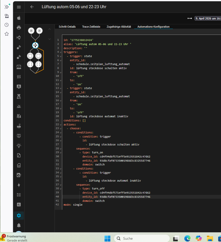

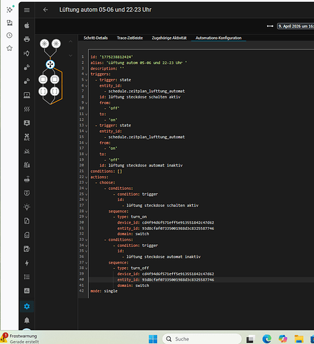

Hallo, da bin ich wieder. Ich versuche mal meine “Automation” Steckdose 2 mal am Tag eine Stunde einzuschalten hier einzustellen. Vieleicht kann mal jemand einen Blick darauf werfen und feststellen was da falsch eingefügt wurde. Ich habe als Helfer einen Zeitplan erstellt und dann entsprechend einem Video alles zusammengesetzt. Irgenwie will das Gerät aber nicht schalten.
Es verweigert die Arbeit. Ich hoffe das ich das richtig eingefügt habe.
Grüsse Aika
Wurde die Automation von dem Zeitplan ausgelöst!
Oder hast diese manuell ausgelöst?
Was definitiv in den Augen weh tut, sind die kryptischen Device id‘s!
Ansonsten kannst Du die Automation auch schlanker gestalten siehe Beispiel von oben.
Auch solltest Du Dir angewöhnen anstatt Screenshots, den YAML Code zu posten.

Das wird sie auch nie, wie Du aus dem Trace erkennen kannst. Die Aktion erfordert die richtige Auslöser ID und diese gibt es nur wenn der Zeitplan der Auslöser war.
Wenn Du die Aktion testen willst, dann führst Du die Aktion aus und nicht die Automation.
Wenn Du die Automation testen willst, musst den Auslöser simulieren.
Unter Einstellungen—> Entwicklungswerkzeuge—> Zustände —> Zustand setzen
Kannst Du den Zustand des Zeitplans manuell ändern und so die Auslöser simulieren.
Als Aktion Schalter einschalten/ ausschalten auswählen und die Schalter Entität als Ziel angeben.
