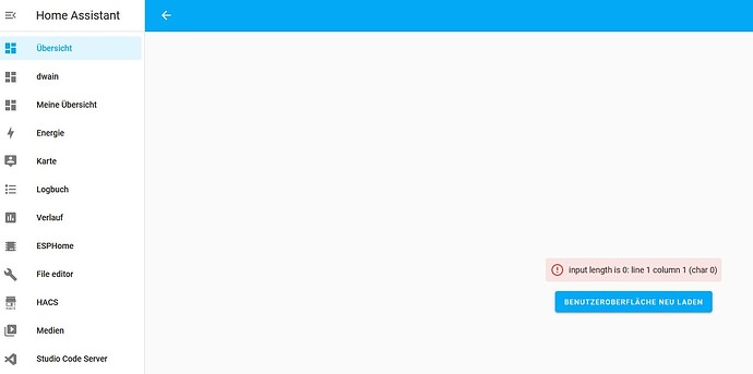

Ich habe es irgendwie geschafft mein Start-Dashboard zu zerstören. Das kommt beim Aufruf:
Kann ich das irgendwie reparieren oder komplett löschen?

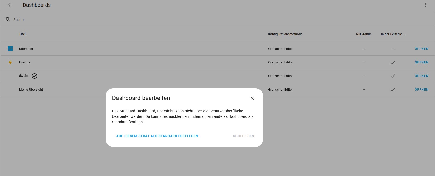

das funktioniert beim default Startbildschirm nicht. Der lässt sich nicht löschen.

Nimm eine andere als Standard dann geht auch das löschen.

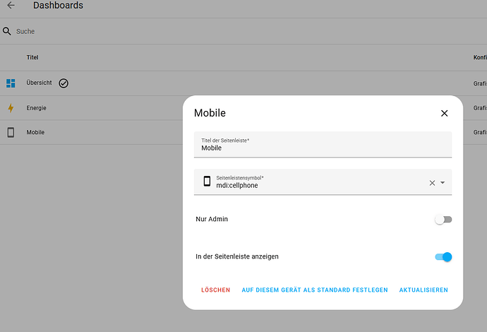

Ich erreiche den Raw-Editor nicht. Das geht doch normalerweise über Dashboard editieren und dann in den drei Punkten oben rechts den Raw-Editor öffnen. In meinem Problemfall komme ich aber nicht in den Bearbeitungsmodus (siehe erstes Bild, da fehlen die drei Punkte)
Ich habe Dwain als Standard gesetzt. Löschen geht leider nicht (siehe Antwort an fazer1000).

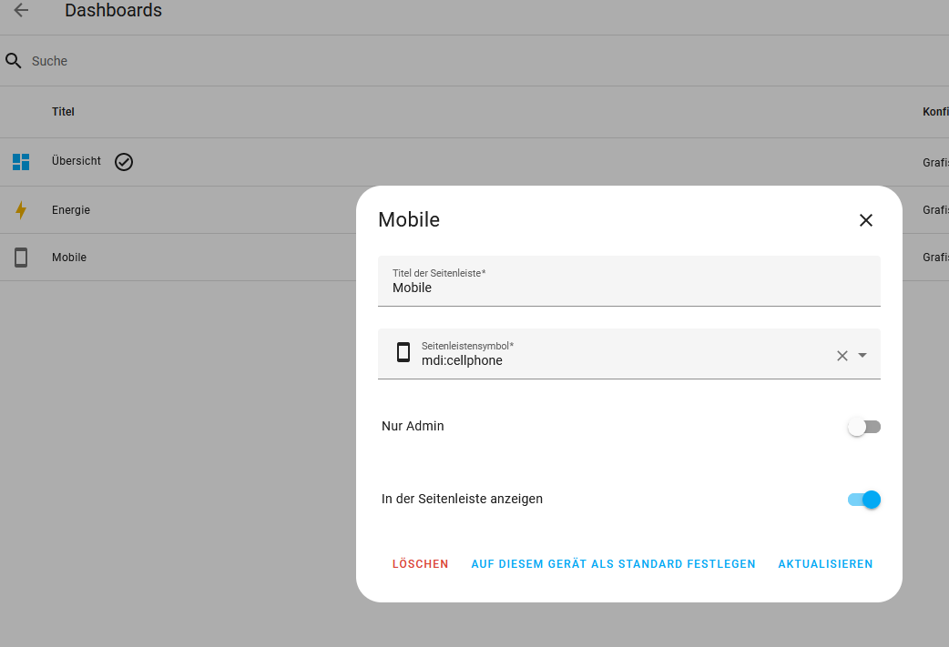

Nein, ich habe keine Zuordnung vorgenommen. Im Mobile hat der Fehler noch deutlichere Auswirkungen. Da erscheint nur die zweizeilige Fehlermeldung im Bild und kein anderer Menupunkt oder Zurück. Ich kann dann nur das Ganze löschen.

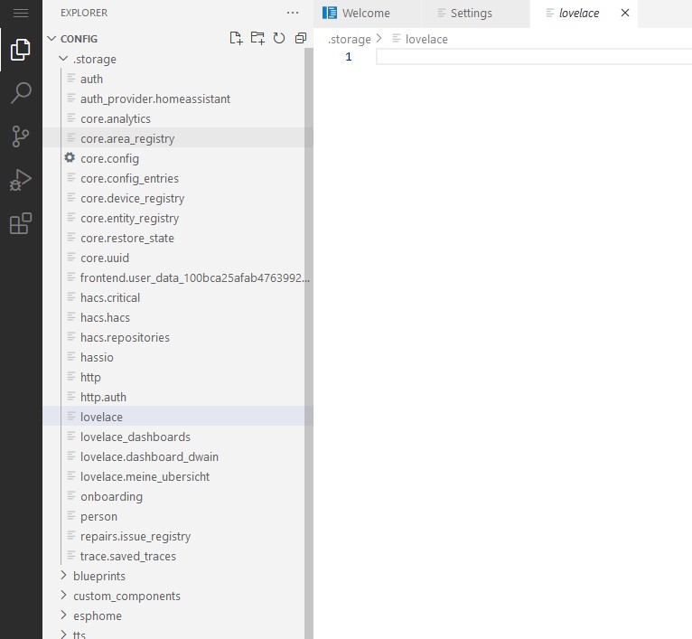

Schau mal unter /config/.storage/ dort müsste deine lovelace datei liegen.
Da der Fehler zu Beginn ist wenn ich die erste Fehlermeldung richtig lese poste mal die ersten 20 Zeilen davon.
Die lovelace Datei ist leer. Hier der shot aus dem Studio Code server.

Also wenn die Datei leer ist dann hilft halt nur ein Backup.
Also nicht unbedingt ein komplettes Backup, es sollte ja ausreichen wenn die lovelace, die lovelace_dashboars, und die ovelace_resources wieder herstellst also reinkopierst.
Du kannst ja mal folgendes probieren in deine leere lovelace einzutippern

Ich habe jetzt einfach die leer Datei lovelace in .storage gelöscht. Und mit Erfolg.
Jetzt habe ich die Fehlermeldung nicht mehr. Mal sehen, ob das so bleibt.
Habe mir auch den Ordner nochmal angeschaut: Nach komplettem Neustart von HA ist diese Datei nicht wieder in .storage angelegt worden.
