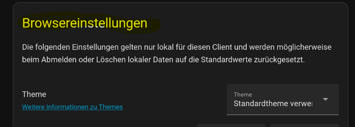

Kann es sein das du dich regelmäßig abmeldest und/oder Browserdaten/ Cookies löscht?
Denn das sind Browser Einstellungen die im Browser gespeichert werden:

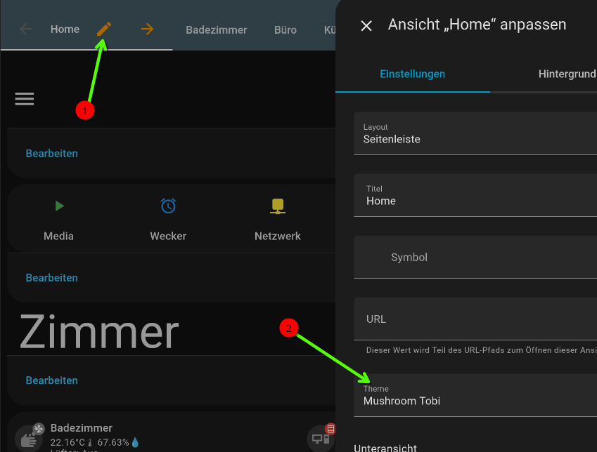

Bei einem Dashboard das für ein bestimmtes Theme designet wurde macht es auch mehr Sinn dort das Theme direkt zu hinterlegen:

Hi tobi, danke für den Tipp.
Eigentlich nutze ich immer nur die App also dürfte meines Wissens nach es nichts mit browserdaten zu tun haben. Ich hab einen tipp jetzt mal befolgt, und das zumindest für das Dashboard als standard eingerichtet. Dennoch ist da diese Sache mit der „Übersicht“ als Dashboard, das immer wieder auftaucht. Eigentlich hab ich keines mit dem Namen. Hast du vielleicht dafür auch eine Lösung?
