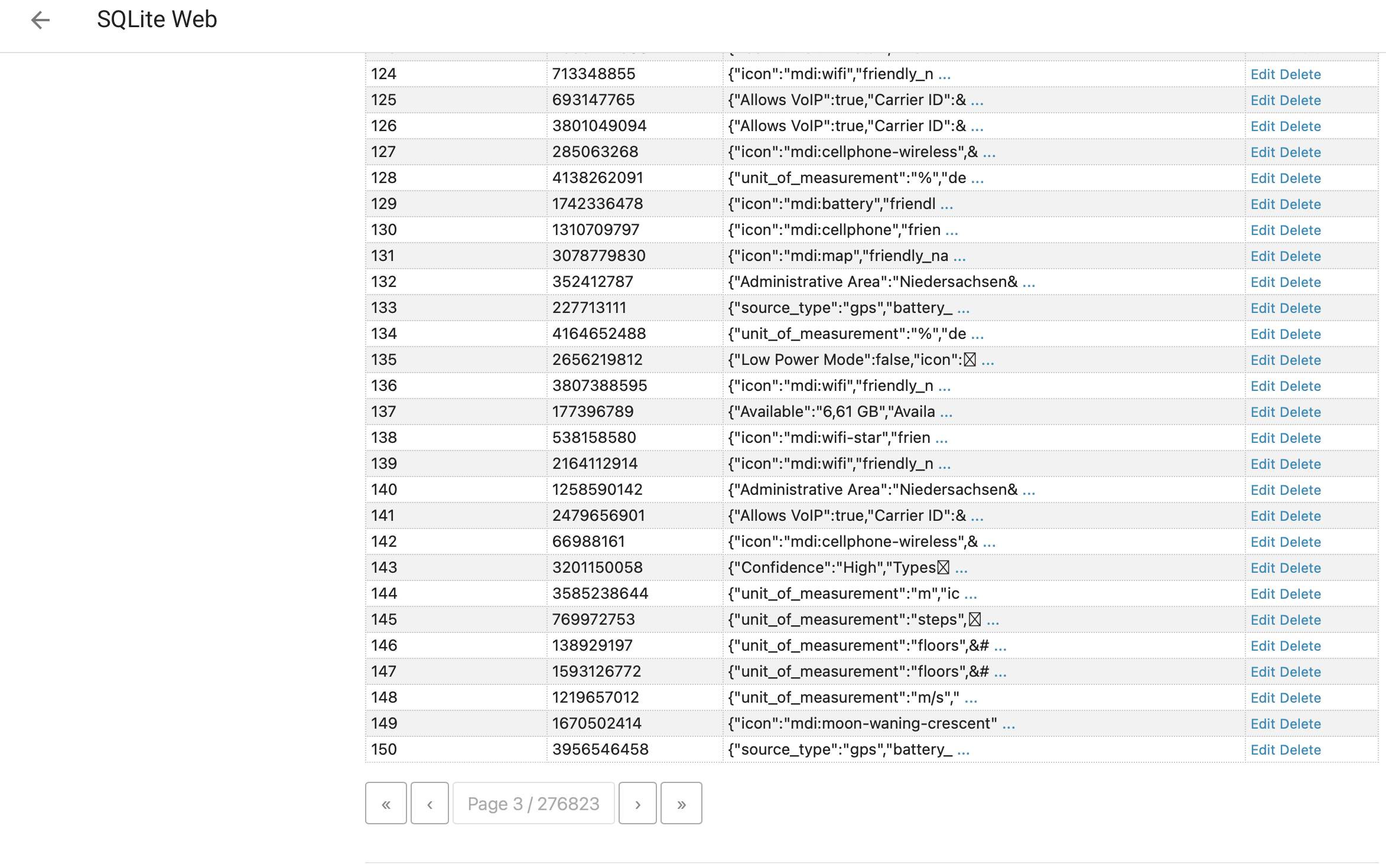

habe eben in der SQlite Datenbank einen Reiter gefunden , state_attributes mit 27 tausend Seiten

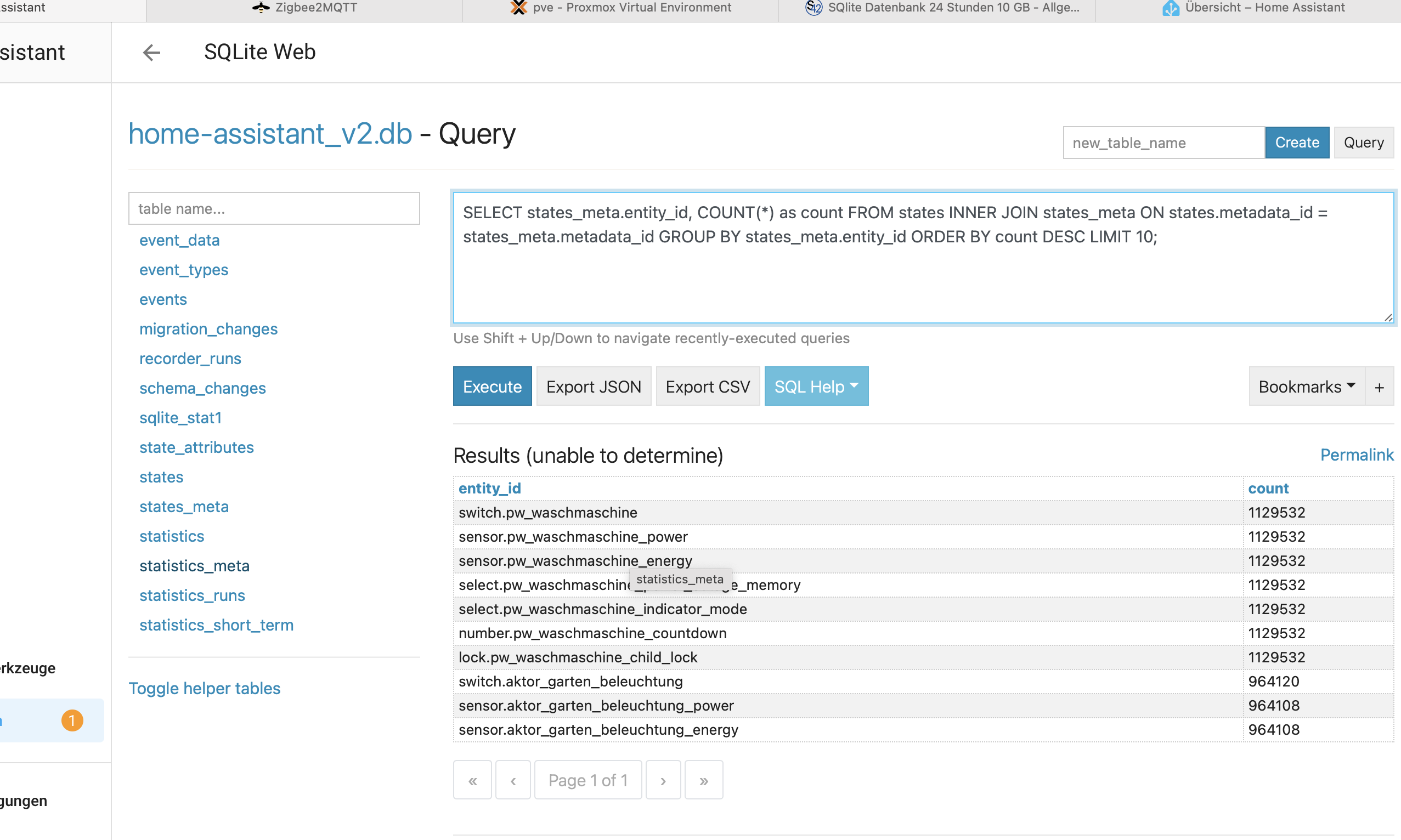

Klick mal auf Query und dann gib
SELECT states_meta.entity_id, COUNT(*) as count FROM states INNER JOIN states_meta ON states.metadata_id = states_meta.metadata_id GROUP BY states_meta.entity_id ORDER BY count DESC LIMIT 10;
ein und starte das.
Herauskommen sollten die Top 10 Entitäten in der States Tabelle
Es könnte natürlich sein dass das Statement sehr lange läuft bzw. in der Weboberfläche auch gar kein Ergebnis liefert. Ist halt irre groß die DB.

das kam dabei raus , sagt mir aber leider nichts
Die Waschmaschine bzw. das Teil was die Daten der Waschmaschine liefert würde ich mal neu starten…
Gruß Handfest
ist ne Steckdose , okay starte ich mal eben neu
…und danach mal etwas warten und das Statement erneut ausführen und gucken ob die Anzahl der Einträge weiter so rasant steigen.
Wenn das ne spezielle Steckdose ist evtl. auch die dazugehörende Integration mal untersuchen (Logfile) und/oder neu starten
Ansonsten muss die Waschmaschine mal drei Stunden ohne die Steckdose auskommen (Steckdose rausziehen) und du guckst ob das Wachstum dann normale Züge annimmt.

Tatsächlich war bis jetzt wohl die Steckdose das Problem die Datenbank ist aktuell bei 150mb das macht micht Glücklich , vielen lieben Dank an dich und deine Tolle Hilfe
