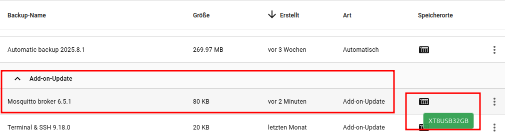

FYI: Ich habe das gerade mal mit dem Mosquitto broker Addon durchgespielt und kann das nicht bestästigen.
Aktuell läuft bei mir:
  • Installationsmethode Home Assistant OS
  • Core 2025.8.3
  • Supervisor 2025.09.0
  • Operating System 16.1
  • Frontend
Die Backups landen auch weiterhin auf meinem eingerichteten Samba Netzwerkspeicher (hier ein USB-Stick an einem Asus XT8 Router).
Warum das bei Dir nicht (mehr) der Fall ist kann ich Dir allerdings auch nicht sagen. :slightly_smiling_face:

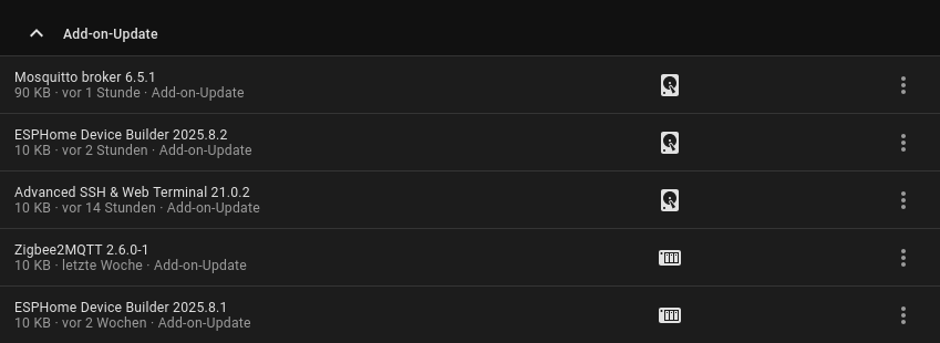

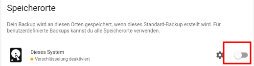

Bei mir ist der Speicherort “System” eigentlich deaktiviert.
Trotzdem landen die Add-On-Backups lokal

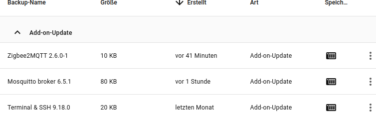

Ist bei mir auch der Fall.
Gibt es auch nicht.
Da das letzte Addon Backup (Z2M 2.6.0-1), welches bei Dir auf der DS gespeichert wurde, ja schon wieder ~ eine Woche her ist: Die automatisierten Backups landen aktuell aber auch ganz sicher auf der DS und nicht vielleicht jetzt doch unter Lokal? Nicht das es ggf. irgendein Problem mit der Verbindung zu der DS-Freigabe gibt.
Außer den DS-Netzwerkspeicher unter HA mal zu löschen, dann den HA Host neu booten und dann den DS-Netzwerkspeicher neu einrichten und zu testen, habe ich im Moment leider auch keine Idee.
BTW: Ich habe eben auch mal Z2M vor dem Update auf 2.6.1-1 automatisch sichern lassen und auch das Backup landete auf meinem Samba Netzwerkspeicher.

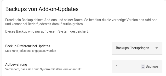

Ich glaube zwar nicht das das irgendeinen Einfluss hat, aber hier
ist bei mir “Backups überspringen” eingestellt, was vermutlich auch die Standardeinstellung ist.

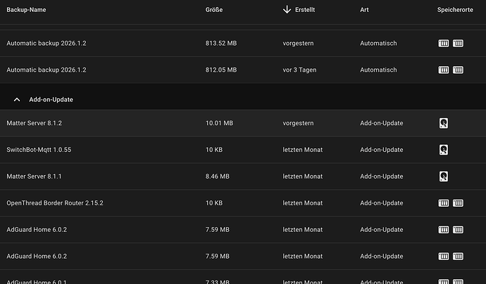

Ich muss das Thema noch mal aufgreifen.

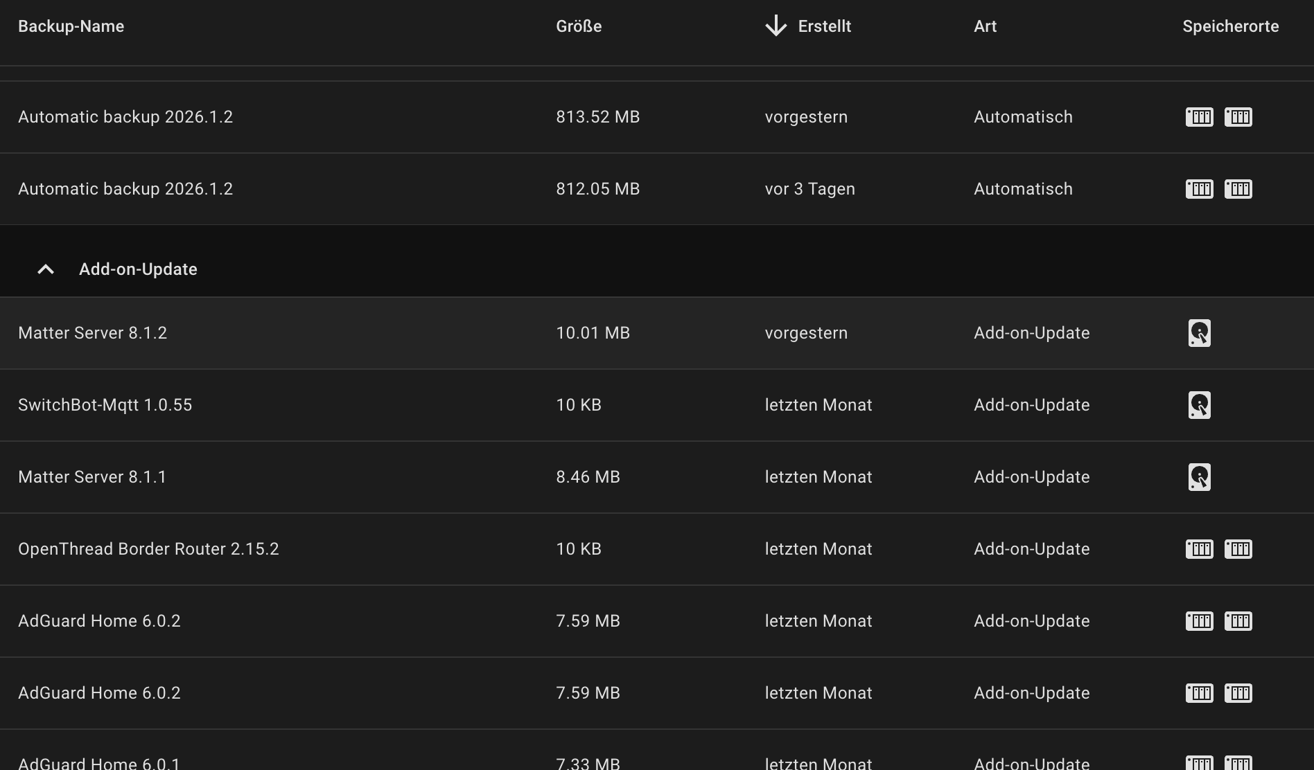

Ich habe zwei HA Systeme. Ein produktives und ein Testsystem.
Beide Systeme als VM auf Proxmox und beide Systeme werden immer zeitnah auf die aktuellste Version aktualisiert.

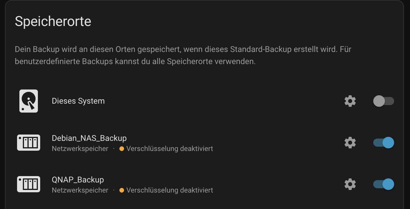

Auf beiden Systemen habe ich zwei NAS Speicherorte für Backups eingerichtet und den lokalen Speicher deaktiviert.
Das Testsystem hat trotz der Einstellung schon immer Add-on Backups nur lokal gespeichert.
Bei dem produktiven System wurden die Add-on-Backups bis Mitte Dezember wie konfiguriert auf die NAS Speicherorte geschrieben. Seit ca. einem Monat landen die nun aber auch nur noch auf dem lokalen Speicherort.
Ich habe gerade keine Idee, wo ich nach der Ursache suchen kann.
Und ich habe auch keine Idee, warum sich die beiden HA Systeme bis Mitte Dezember unterschiedlich verhalten haben.

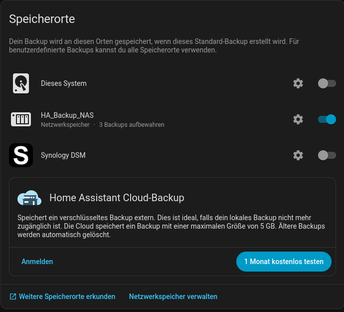

Deaktiviere in den Backup Einstellungen den lokalen Speicherort.
Edit: hab es mal bei mir getestet, wird auch auf dem internen Speicherort gespeichert.
Den internen Speicherort hatte ich noch nie aktiviert und auch nichts daran geändert.

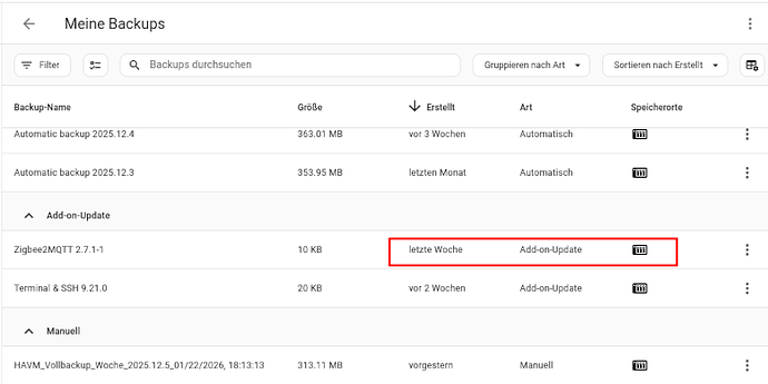

Nur FYI: Ich kann Dir leider nicht sagen wo genau bei Dir das Problem liegt, aber bei mir wurden mit Core 2025.12.5 die Addon-Backups letzte Woche noch auf dem NAS gespeichert.
Da ich das Core 2026.1.x Update aber erst vor zwei Tagen gemacht habe und mir aktuell auch kein Addon-Update angeboten wird, weiß ich nicht wie es jetzt mit Core 2026.1.x aussieht.
Ich kann in den Release Notes auch nichts finden, dass Add-on Backups jetzt anders behandelt werden - ohne dabei sicher zu sein, dass ich nicht etwas übersehen habe.

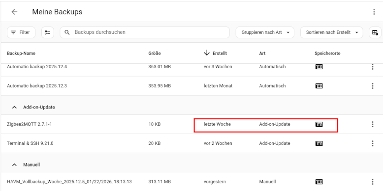

Daran gibt es auch nicht so wirklich etwas zu verstehen, weil das mit dem lokalen Speicherort im Feb. 2025 vielleicht noch zutraf, aber danach eben nicht mehr. Wie man ja unschwer an Deinen und meinen Screenshots erkennen kann. Der lokale Speicherort ist bei Dir und mir ja deaktiviert und trotzdem werden bei Dir dort die Backups von Addons gespeichert. Es wäre m.M.n. ja auch ziemlich unlogisch wenn man einen Speicherort bei der Einstellung zwar deaktivieren kann,
aber von HA dann trotzdem darauf irgendwelche Backups gespeichert werden. :rofl: Wenn das passieren sollte ist das m.M.n. definitiv ein Bug.

Wie gesagt und wie man auf meinem Screenshot ja sehen kann, habe ich ja vor rund einer Woche unter Core 2025.12.5 noch ein Backup von einem Addon erstellt und bei wurde das Backup dann eben nicht auf dem System, sondern weiterhin auf dem Netzwerk-Share gespeichert. Das war bei mir auch all die letzten Monate nicht anders.

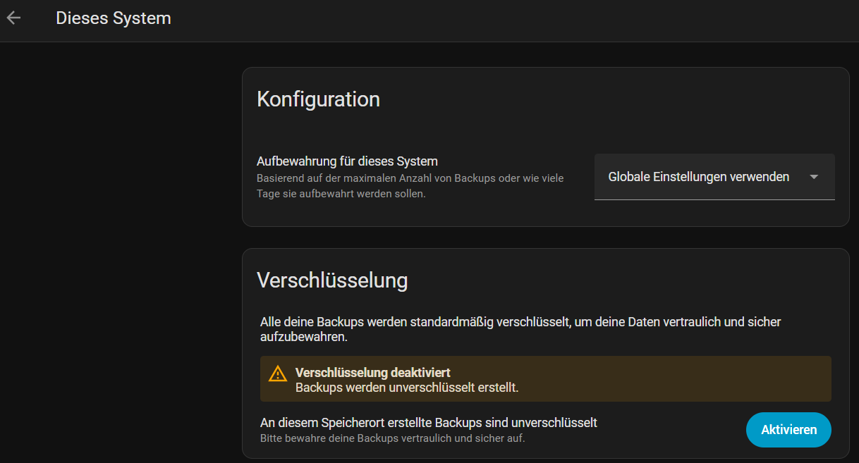

Was habt ihr denn hier eingestellt:
Ich hatte dort bis gerade noch “Benutzerdefiniert”. Hab es jetzt mal auf “Global” umgestellt und teste beim nächsten Update noch mal.
Edit: hat keine Änderungen gebracht.
