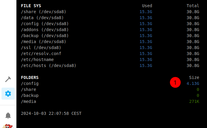

Kannst Du mir auch noch erklären. Wie Home Assistant auf 70% Speicher Auslastung kommt also ca. 14GB belegt und 8GB frei?
Sollte ich nicht hier in Summe auch auf ca. 14GB kommen?
Oder werden damit nicht alle Verzeichnisse erfasst?
Wenn das der Fall ist, was fehlt hier noch?
Bzw. gibt es eine weitere Möglichkeit die gesamte Festplatten Belegung zu erfassen?

Muss mal schauen, ob das mit Glances geht. Da sieht man das so
Wobei der Wert bei (1) ja dem entspricht, der bei mir oben angezeigt wird, bei /homeassistant
Ob jetzt die 15 GB der gesamte verbrauchte Speicher ist, mit allen Add-ons und sonstigem, muss ich mir mal in Ruhe durch den Kopf gehen lassen.
