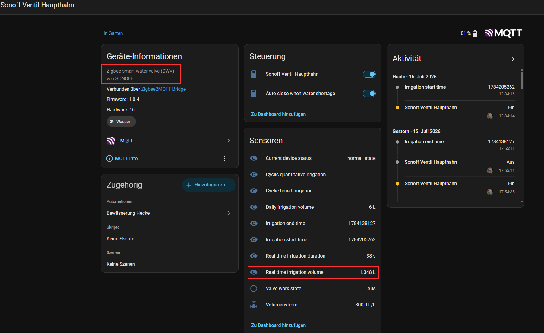

Hey mein Zigbee smart water valve (SWV) von SONOFF

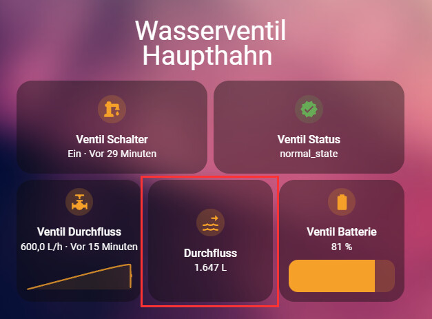

Hat einen Sensor (siehe Screenshot) der die Duchflussmenge misst.
Frage: Ist es möglich das sich der Sensor auftomatisch nach dem schließen des Ventils wieder auf 0 zurücksetzt ?
Oder macht das eine andere Entität ?

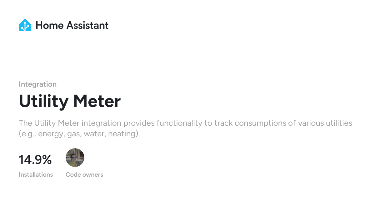

Du kannst Dir einen Verbrauchszähler erstellen. Und diesen per Automation, beim schließen des Ventils zurücksetzen.
