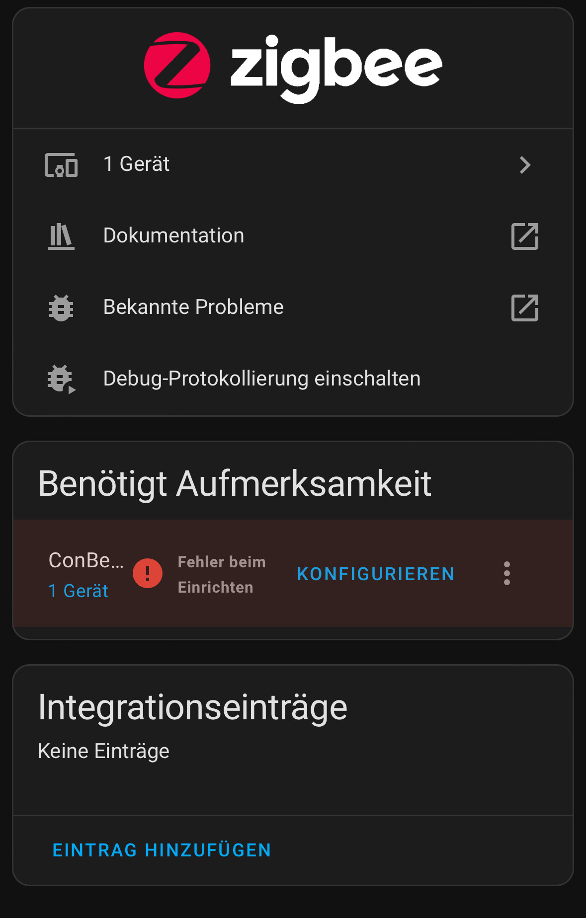

ich bin Anfang des Jahres komplett auf ZigBee umgestiegen und nutze seitdem auch den Sonoff Stick und habe diesen auch anhand der Anleitung von Simon eingerichtet. Es funktionierte alles direkt auf Anhieb und eigentlich habe ich auch keine Probleme bisher gehabt. Nur wird mir dauernd „Fehler beim Einrichten“ angezeigt.
Es funktioniert dennoch alles ohne ein jegliches Problem. Optisch nervt mich der Fehler aber dennoch. Hatte jemand schon mal selbiges Problem?
Eine komplett neue Einrichtung entfällt, da zu viele Geräte mittlerweile dran hängen.
Du schreibst, dass du mit einem Sonoff-Stick arbeitest, aber wenn ich das auf deinem Bild richtig sehe, möchte er einen ConBee-Stick einrichten. Kann es sein, dass du den aus Versehen zusätzlich “eingerichtet” hast?
Aber das ist eine Vermutung, da ich weder den Conbee noch ZHA habe.
Da hast du natürlich vollkommen recht. Auf das habe so noch nie geachtet… :sweat_smile::ok_hand:t4:
Hatte aber auch nie ein ConBee Stick in Benutzung. Komisch, muss ich später mal schauen ob ich da mehr zu finde.
