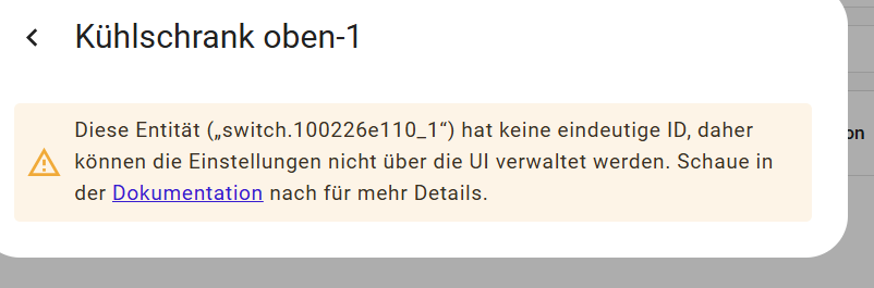

Ist das alles korrekt so oder habe ich da noch was übersehen? Bekomme auch Fehlermeldung, wenn ich auf Einstellungen gehe:

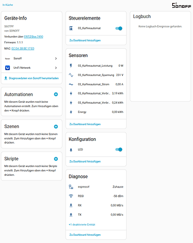

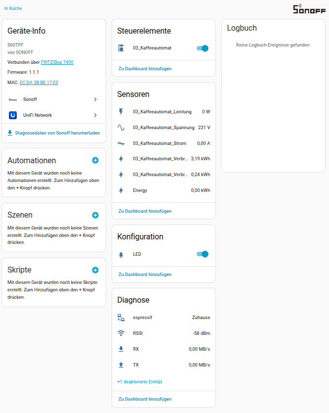

Die läuft gut. Ich vermisse nur einen Wert für den Gesamtverbrauch (Tag und Monat sind vorhanden).
Der Gesamtverbrauch ist versteckt. Den kannst du dann in der Integration auf unversteckt stellen.
Warum gräbst du die alten Beiträge aus?
Vielen Dank, @Bernd2911, leider finde ich nicht es nicht:
Stehen tut er ja da. Warum er nichts anzeigt weiß ich nicht. Bei mir war er am Anfang gar nicht sichtbar.
Aber ein Gesamtzähler ist ja schnell über einen Helfer gemacht.
