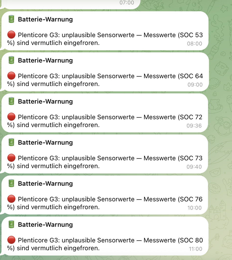

ich habe die Telegram Benachrichtigung in Solhive aktiviert. Ich bekomme dort und in der Glocke permanent folgende Benachrichtigungen:
