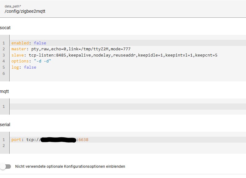

ok durch zufall habe ich 2 probleme gefunden
  1. die richtige Log datei
[2024-12-26 13:16:24] info: 	z2m: Logging to console, file (filename: log.log)
[2024-12-26 13:16:24] info: 	z2m: Starting Zigbee2MQTT version 1.42.0 (commit #unknown)
[2024-12-26 13:16:24] info: 	z2m: Starting zigbee-herdsman (2.1.9)
[2024-12-26 13:16:35] error: 	z2m: Error while starting zigbee-herdsman
[2024-12-26 13:16:35] error: 	z2m: Failed to start zigbee
[2024-12-26 13:16:35] error: 	z2m: Check https://www.zigbee2mqtt.io/guide/installation/20_zigbee2mqtt-fails-to-start.html for possible solutions
[2024-12-26 13:16:35] error: 	z2m: Exiting...
[2024-12-26 13:16:35] error: 	z2m: Error: TIMEOUT
    at Driver.processBusyQueue (/app/node_modules/zigbee-herdsman/src/adapter/deconz/driver/driver.ts:515:28)
    at Timeout._onTimeout (/app/node_modules/zigbee-herdsman/src/adapter/deconz/driver/driver.ts:168:40)
    at listOnTimeout (node:internal/timers:573:17)
    at processTimers (node:internal/timers:514:7)
er versucht immer noch den Deconz stick zu laden …
  1. kann ich meine mqtt daten nicht ändern im Broker
    Werden die noch irgendwo anders gespeichert ?
Genau das ist jetzt das Problem. Das Du den Conbee scheinbar auch schon mal mit Z2M im Betrieb hattest davon hast Du hier aber nichts geschrieben.
Sorry aber ich bin hier jetzt so langsam auch raus. Vermutlich dürfte es am besten sein wenn Du alles von Z2M mal löscht, incl. dann der Z2M Ordner unter HA und dann einen sauberen Neustart mit Z2M machst. Wie die Z2M Configuration.yaml dann richtig auszusehen hat weißt Du jetzt jetzt.
Ich weiß nicht was Du da bei Dir aktuell laufen hast und/oder irgendwann mal wie eingerichtet hattest.
Was Du mit 2. meinst und was das jetzt mit dem SLZB-06M und Deinen Problemen mit dessen Einrichtung für Z2M zu tun hat, kann ich nicht nachvollziehen. Die Einrichtung des MQTT Brokers hat nichts mit Z2M zu tun, sondern in der Z2M Configuration.yaml muss nur der MQTT Broker passend und richtig eingetragen werden.
Beispiel:
mqtt:
  base_topic: zigbee2mqtt
  user: addons
  password: phooCheiDaeh5......
  keepalive: 60
  reject_unauthorized: true
  version: 4
  include_device_information: true
Stimmt das hätte ich erwähnen sollen…Ich habe jetzt alle ausser log vom Z2m gelöscht und installiere es alles neu …vielleicht hilft es …Danke trotzdem für das Verständnis und die Hilfe
