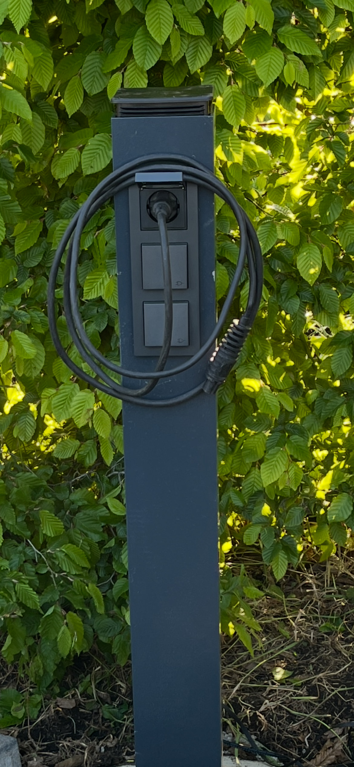

Hab ich zwar mit Shelly umgesetzt aber zigbee sollte auch gehen. Auf der Rückseite sind auch nochmal 3 Steckdosen. 120x120x4mm, 1,25m hoch Alu-Kastenrohr.
