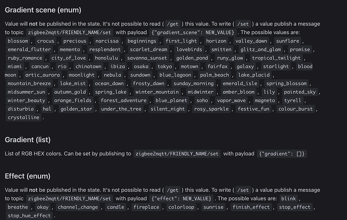

Haben Zigbee Lampen mit einem Zigbee Controller über Zigbee2Mqtt immer den vollen Funktionsumfang oder kann es da auch passieren das funktionen nur mit der originalen App oder Bridge funktionieren.
Am Beispiel Philips Hue Signe (einzige Stehlampe mit dem Design mit zigbee)
Kann man mit dieser Lampe über Zigbee2Mqtt die unterschiedlichen Farbbereiche individuell ansteuern?
Oder kann ich nur die Hue Szenen abspielen die vordefiniert sind.
Ich habe bei Zigbee2Mqtt zb nicht gefunden Sektoren oder Segmente aber ich kenne mich mit den Begriffen noch nicht gut aus bei z2mqtt
Ich hoffe ihr könnt mir helfen ob zigbee Lampen vielleicht doch besser sind als WLAN Lampen
Govee ist noch eine Alternative mit govee2mqtt aber da weiß ich nicht wie zukunftsicher das ist
Zusätzlich stehen Dir die Gradient Szenen zur verfügung, wie Du ja aus der Doku die Du verlinkt hast entnehmen kannst. ![]()
Ja das habe ich gesehen das sind die Standard Szenen aus Hue?
Kann ich auch eine individuelle Szene erstellen so wie es in der Hue App möglich ist?
Versuche gerade die zigbee Lampen besser zu verstehen ob ich WLAN oder zigbee nehmen soll
