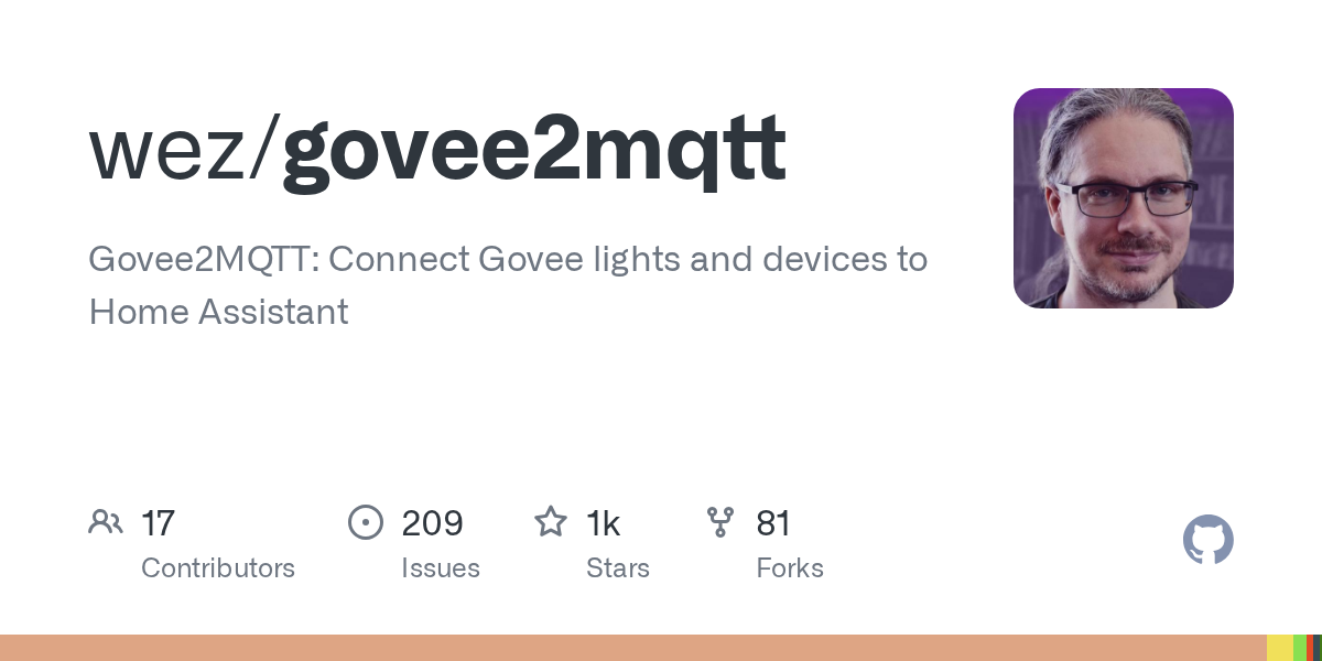

per local integration eingebunden in HA die ich gepostet habe?
also du würdest Govee empfehlen?
Ich habe eine Fritzbox würdest du die Govee Lampen in das Gast-Wlan verfrachten oder geht das nicht gut?
Ich nutze das Addon Govee to mqtt.
Gast Wlan musst du testen.
Damit werden die Lampen dann auch Local gesteuert oder geht das über die Cloud?
lokal über mqtt
