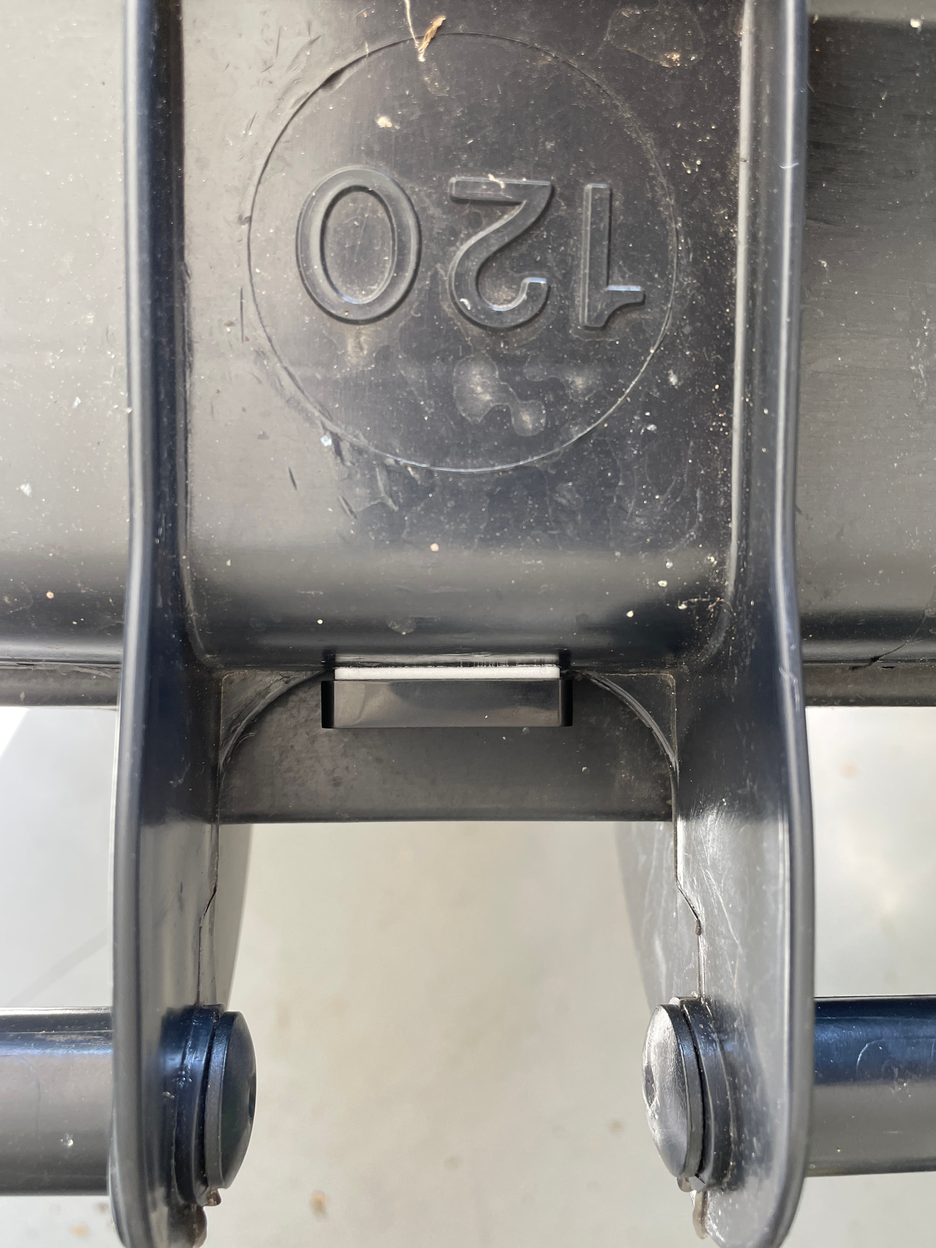

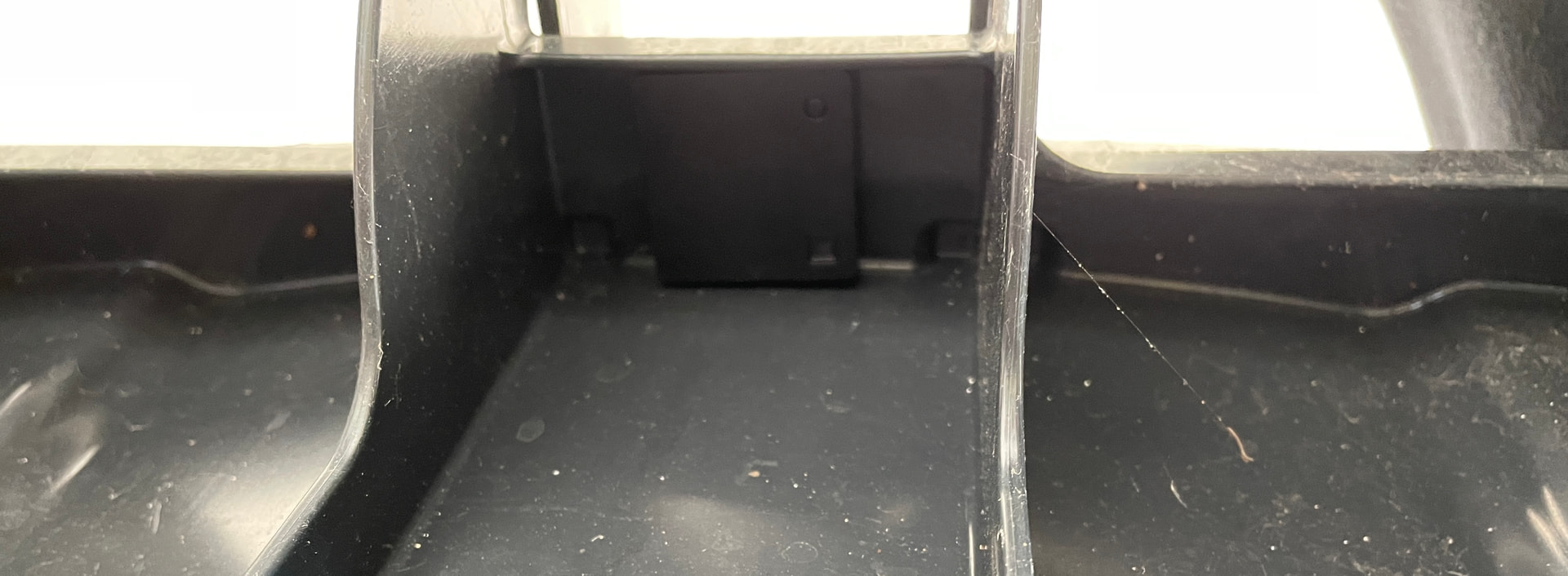

Den Sensor habe ich unsichtbar unter dem hinteren Rand der Mülltonne versteckt, den Magneten am Mülltonnendeckel direkt darüber. Die ca. 2 mm starke Kunsstoffzwischenlage stört die Funktion nicht.
Sensor:
Magnet:
