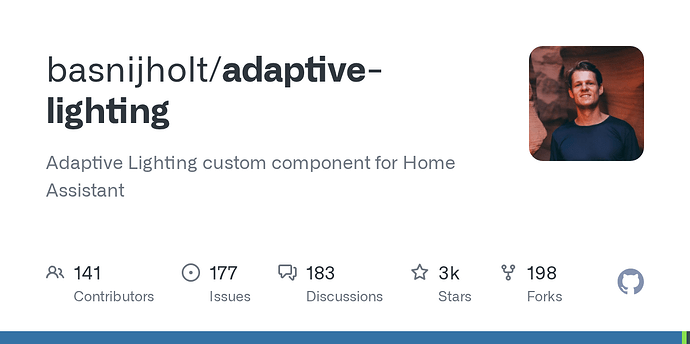

Ich verstehe gar nicht, wie man nicht smarte Leuchtmittel verwenden kann. Dabei würden mir Dinge wie die automatische Anpassung von Helligkeit und Wärme an das Tageslicht fehlen.
Morgens das gleiche Licht wie Abends klingt so nach 2000er…
