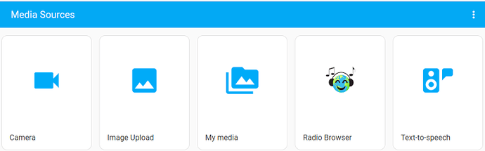

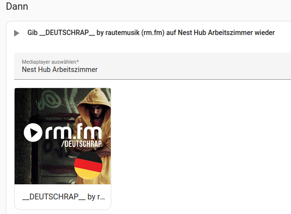

OK Music Assistant nutze ich hier nicht, aber ich kann hier von HA aus mit bzw. auf meinen Nest Hubs problemlos irgendwelche unter Medien vorhandene Quelle
streamen, auch z.B. vom Radio Browser Radio. Beispiel auf die Schnelle:
HA_Radio_Streamen
action: media_player.play_media
  entity_id: media_player.nest_hub_arbeitszimmer
  media_content_id: media-source://radio_browser/75d2c7f0-5499-4555-b738-50fc65d064a4
  media_content_type: audio/mpeg
metadata:
  title: __DEUTSCHRAP__ by rautemusik (rm.fm)
  thumbnail: https://i.ibb.co/jMH358Y/deutschrap.jpg
  media_class: music
  children_media_class: null
  navigateIds:
    - media_content_type: app
    - media_content_type: music
      media_content_id: media-source://radio_browser/country/DE
Oder lokale Aufnahmen von irgendwelchen Medien (Musik/Videos), oder die Live-Streams von meinen IP-Kameras, dass HA Dashboard streamen usw.
Was ich nicht weiß, weil ich es nicht nutze, ist wie es sich mit irgendwelche Online-Streaming-Diensten verhält. Aber ich vermute mal ganz stark das die ebenfalls funktionieren würden.
