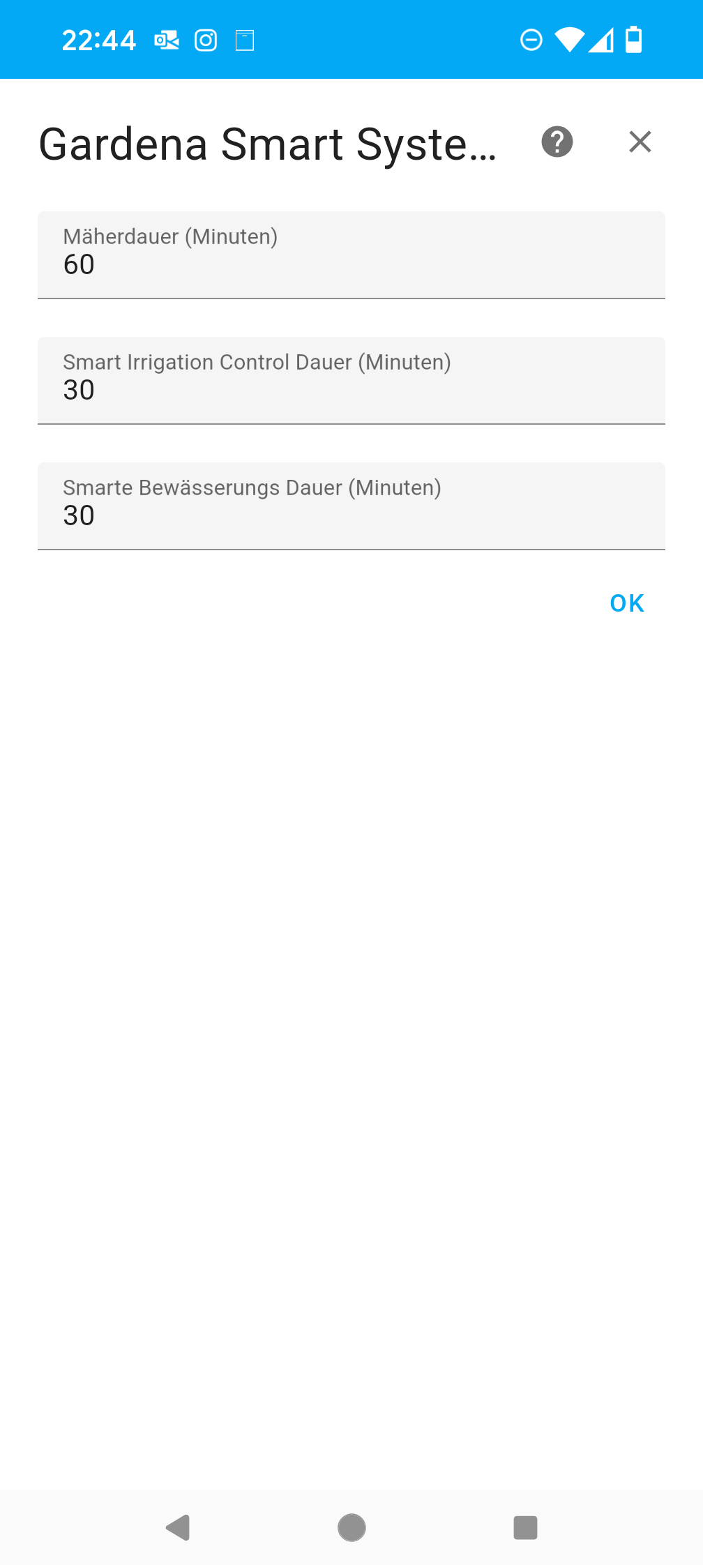

Hoi
Man kann doch unter der Gardena Integration im Punkt “Konfigurieren” die Dauer des Rasenmähers, “Smart Irrigation Control Dauer” und die “Smarte Bewässerungs Dauer” einstellen. Die ist stand. auf 30min, das kann man aber auch höher stellen.
Gruss
Mario
Stimmt
