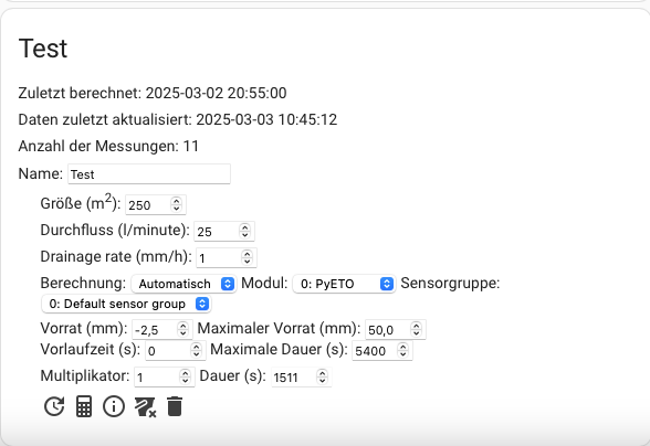

Ich habe die Integration “Smart Irrigation” gemäss Youtube Video von Simon eingerichtet und funktioniert soweit. Was mir aufgefallen ist, sind die enorm hohen Werte bei “Vorrat mm” (siehe Bild unten). Durch diese enormen Werte, wird bereits nach dem ersten Tag die Bewässerungsdauer von 1.5h (bei mir das konfigurierte Maximum) empholen. Ich finde Minus 254mm einen enorm hohen Wert, was fast nicht sein kann. Weiss jemand, an was dies liegen könnte oder was ich ggf. für falsche Parameter drin habe?

Ich habe nun die Einstellungen geändert und bei “Drainage rate” manuell auf 1 mm/h gestellt. Nun sieht die empfohlene Zahl bei “Dauer (s)” etwas realistischer & sinnvoller aus. Ich frage mich, wieso er standardmässig auf 50.8 kommt.
