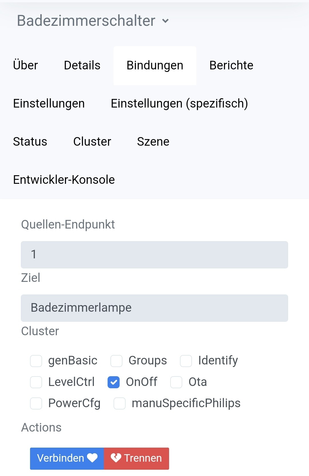

In z2m sieht das binding dann so aus
Für ZHA kann ich nicht sagen, wie man es da genau macht, hatte ich noch nie.
Und dann kann man auch ohne HA/z2m die Badezimmerlampe bedienen?

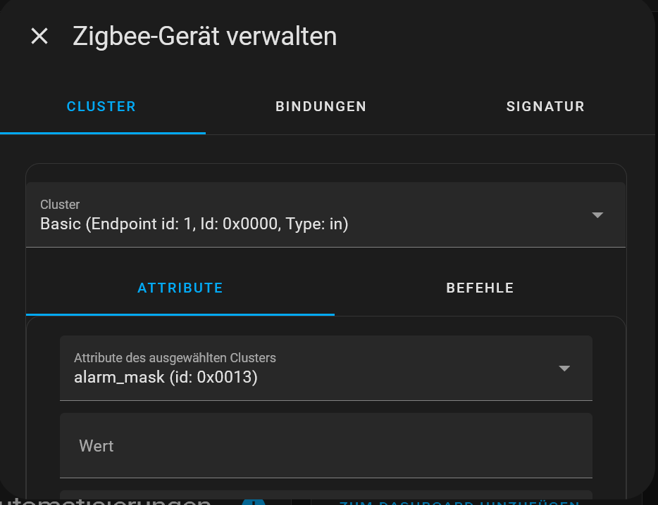

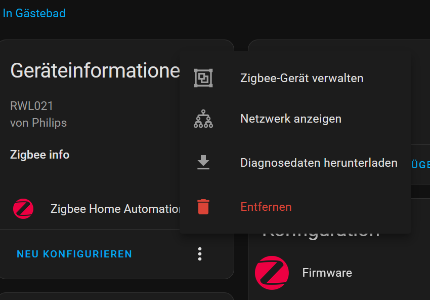

Ich habe es in ZHA gefunden.
Man geht in ZHA auf das Gerät.
Rechts neben “NEU KONFIGURIEREN” auf die drei Punkte → Zigbee-Gerät verwalten.
Im nächsten Fenster steht dann “BINDUNGEN”.

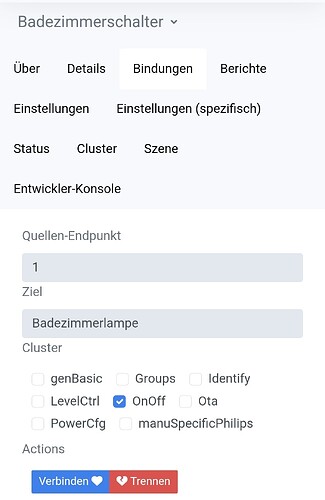

Scheinbar funktioniert das bei mir nicht.
Ich bekomme den grünen Haken bei “Binden”.
Wenn ich ZHA dann deaktiviere, tut sich nix, wenn ich den Taster betätige.

Du hast aber den Schalter und die Lampe in zha über einen Dongle o.ä. und nicht in der hue bridge.
