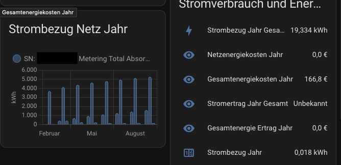

Die Helferlein habe ich schon entdeckt, aber leider bekomme ich damit keine “historischen Daten” z.B. vom Gesamtjahr 2024 ausgegeben. Es scheint als würde der Helfer nur von dem Moment an “laufen”, wo ich ihn erstellt habe.
Das Statistikdiagramm habe ich auch ausprobiert, das scheint zu funktionieren, liefert mir aber leider auch nicht das “Jahres-Total Strombezug aus dem Netz” (mit dem ich dann gerne auch direkt auf eine Karte neben der kWh die entsprechenden Kosten kalkulieren wollen würde).
Hier die beiden Ergebnisse meines Tests:
Bildschirmfoto 2024-09-23 um 13.36.56
Mich nervt es ein wenig, dass die Zahl die ich benötige systemisch ja scheinbar vorhanden ist, da ich mir im Energiediagramm nach entsprechender Konfiguration des Zeitraums den Total Value anzeigen lassen kann. Nur wie ich diesen technisch/mathematisch “abgreifen” kann macht mir Kopfschmerzen…
