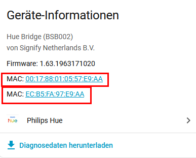

Interessanterweise sieht das bei der Hue Bridge so aus:
Es wird also beides ausgelistet, die PAN-ID und die MAC.
