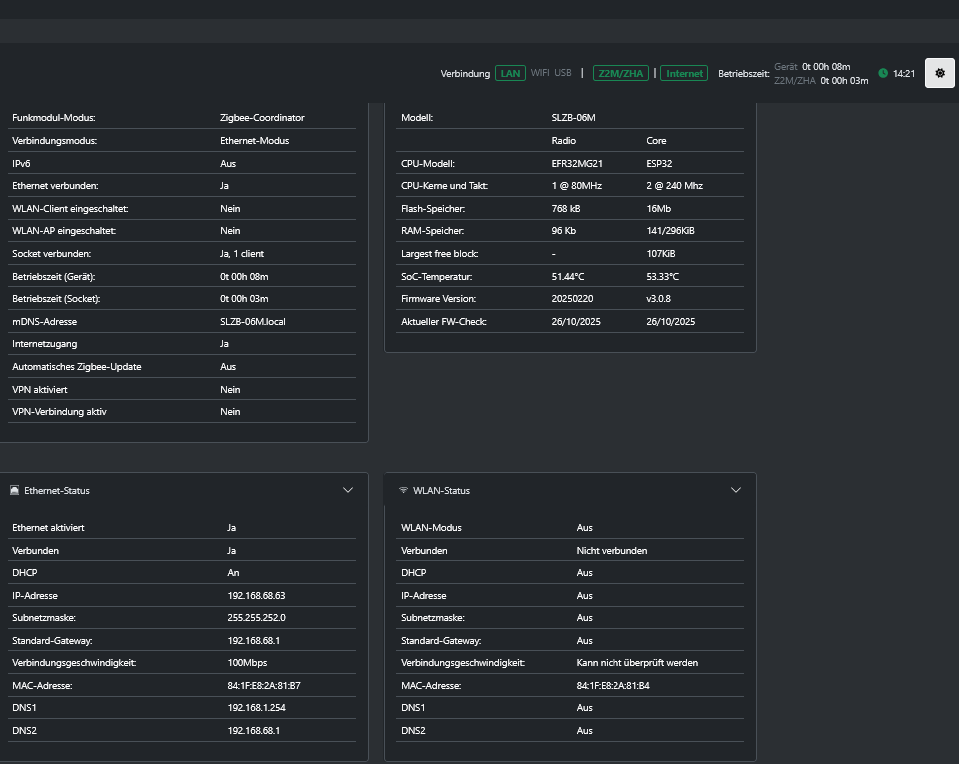

@patto11 Verrat erst einmal ob Du Z2M oder ZHA nutzt und dann poste hier mal einen Screenshot von der SLZB-06M Dashboard-Ansicht des WebGUI, wenn der SLZB-06M per PoE angeschlossen ist. Das Du den HA Host neu booten solltest

Folgend der Screenshot.

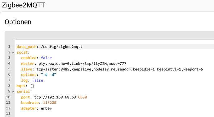

und folgend auch noch die Konfiguration in HA

Leider hast Du bei dem ersten Screenshot den Part etwas “abgeschnitten” der mich am meisten interessiert hätte, :slightly_smiling_face: nämlich den:
SLZB-06_Verbindung
Aber wenn Z2M keine Verbindung aufbaut dürfte darin auch nicht mehr stehen als man jetzt bei Dir sehen kann. Edit: Und in dem zweiten Screenshot steht bei Socket verbunden ja auch ein nein.

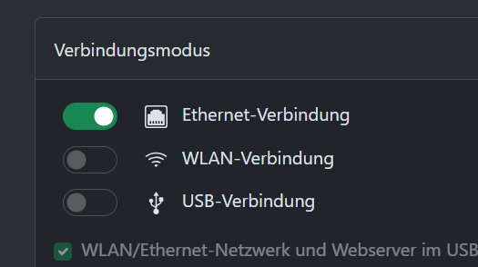

Und wie sieht es hier unter MODUS aus?
Ansonsten wie von @petrel schon erwähnt, das Ding mal 10 Sek. stromlos machen. Lankabel raus, warten, wieder rein. Gerade nach Updates (HA und SLZB) spacken die gerne mal rum.

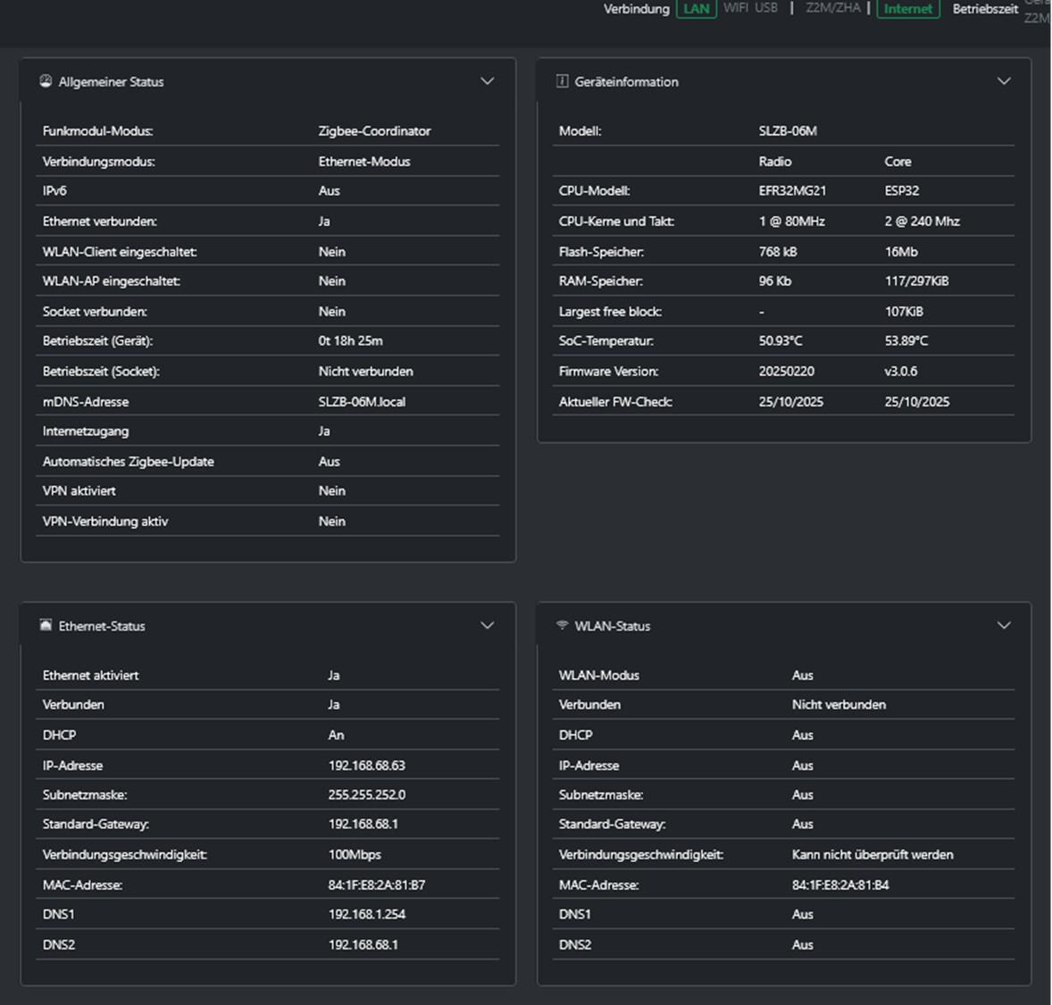

Dazu wollte ich gerade auch schon etwas schreiben, denn man sieht in den Screenshot 2 bei DNS zwei unterschiedliche IP-Bereiche. Einmal 192.168.68.x und einmal 192.168.1.x. Arbeitest Du da ggf. mit VLANs oder so?

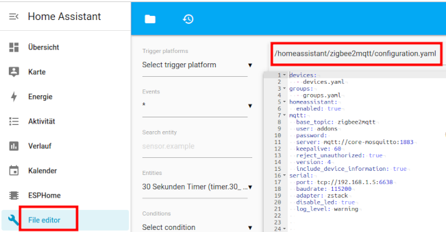

Edit @patto11 Mit
meinte ich nicht die Z2M Konfiguration die Du Dir hier
auch als YAML anzeigen lassen kannst, sondern den Inhalt der Datei die Du unter /homeassistant/zigbee2mqtt/configuration.yaml finden kannst. :wink:
Edit: Also dort (Bsp.). :slightly_smiling_face:
Ich hab jetzt nochmal ein wenig rumgespielt. Stromversorgung mit USB und Lan direkt an Router und die Verbindung ist sofort wieder da. Folgend auch nochmal der Screenshot davon.
Wenn ich den Lan Kabel in den Switch stecke ist die Verbindung weg.
Der Switch ist neu, vorher hatte ich einen nicht POE fähigen Switch. Die Kabel sind aber alle identisch. Ich gehe mal davon aus, dass der Switch irgendwie die Verbindung “stört”.
