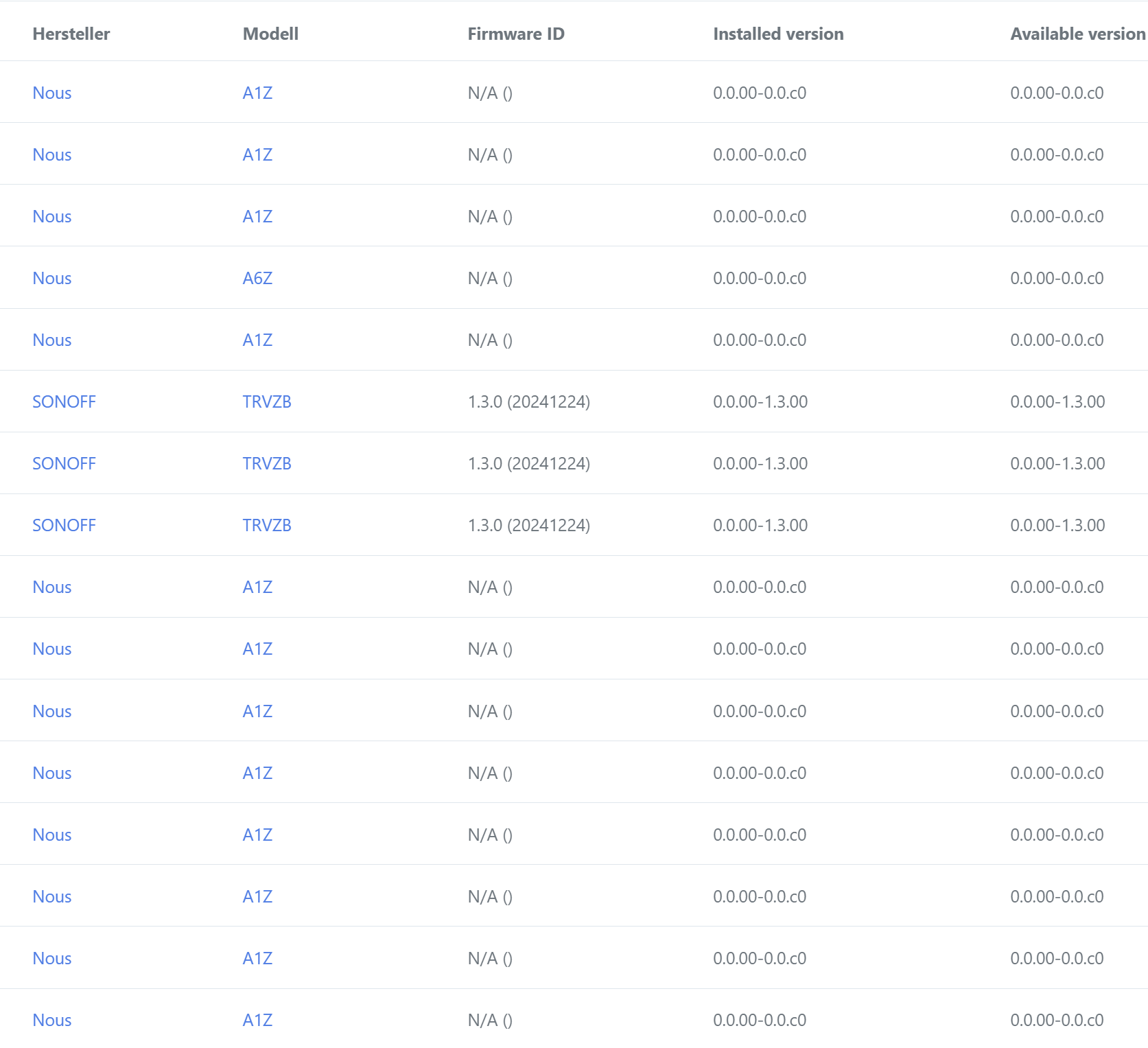

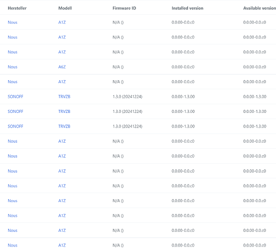

Gibt es bei den OTA-Udpates immer noch Probleme? Bei mir wird fast überall N/A angezeigt, gerade bei den NOUS A1Z Steckern. Kann ein Coordinator Udpate da Abhilfe schaffen, aber ich lass es lieber. Aktuell läuft alles so. :smiley:
Ich bin bei 2.9.8 und 20250321. Lasse es auch so, läuft ja alles. Den Stick würde ich wieder updaten, died ZIGBEE-Firmware lasse ich mal so.

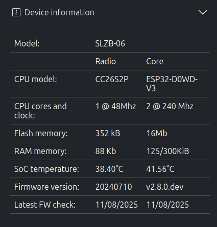

Ist eher FYI gedacht. Ich nutze seit Monaten und immer noch diese Firmware-Versionen/Kombination
und ich habe nicht das von Dir beschriebene Problem. Der SLZB-06 ist über den Switch-Port eines Asus XT8 Mesh Clients bei mir im LAN und die Stromversorgung erfolgt per USB an dem USB-Port des Asus XT8 Mesh Clients.

  4. Die von dir im anderen Thread genannte Kombination (Core v2.8.0.dev + Radio 20240710) habe ich auch schon gehabt, ebenfalls kein Unterschied.
