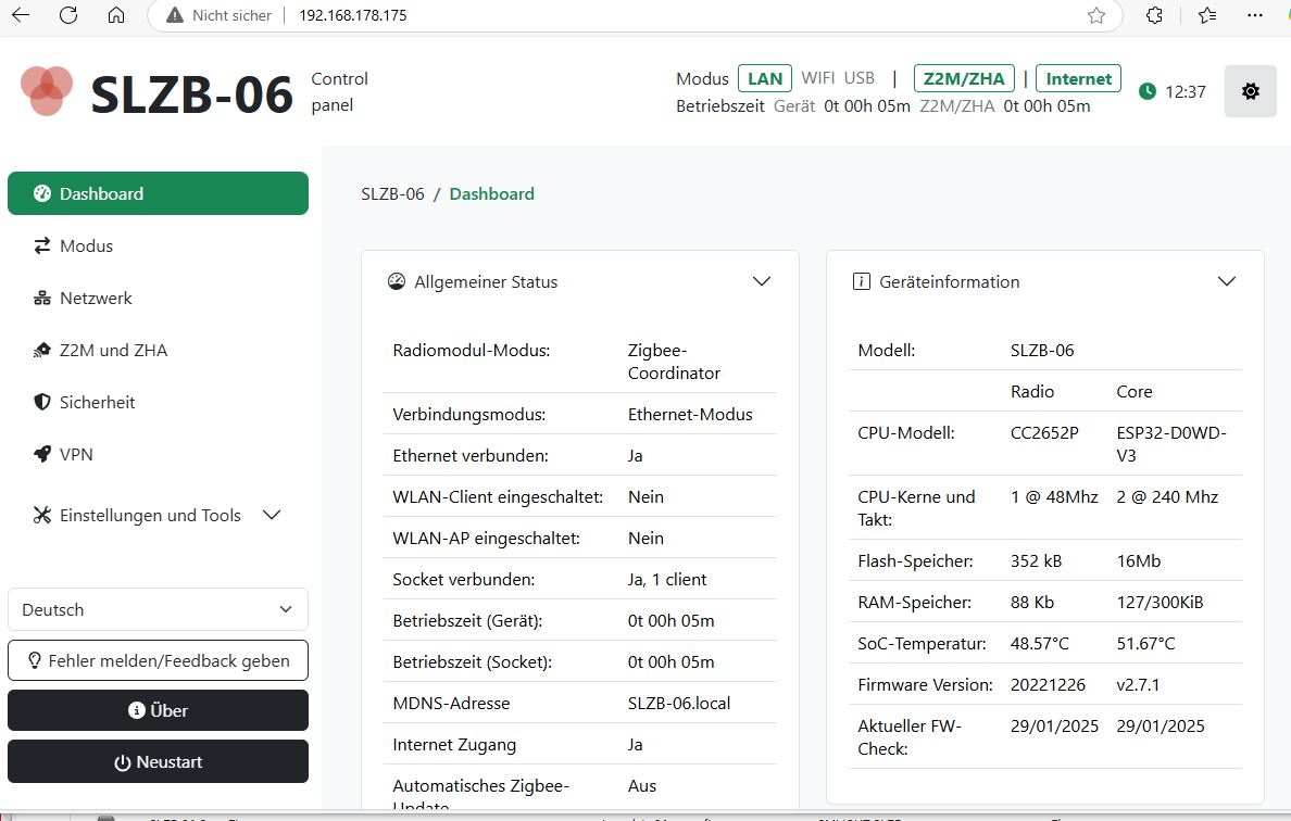

Hier in der Anlage ein Screenshot zum Status des SLZB-06.
Es ist über Ethernet verbunden.
Wurden die Zigbee Sensoren mit dem SMlight angelernt oder wurde zuvor ein anderer Stick genutzt?
OK das Thema Anschluss wäre damit wohl geklärt.
Ich nutze hier Z2M und nicht ZHA, aber mir fällt auf das Du scheinbar noch eine alte Zigbee Firmware (Radio) auf dem Dongle installiert hast (20221226). Aktuell wäre eigentlich

Zur SLZB-06-Firmware: Ich habe sie aktualisiert, siehe Screenshot:
Da ist nun Socket nicht mehr verbunden.

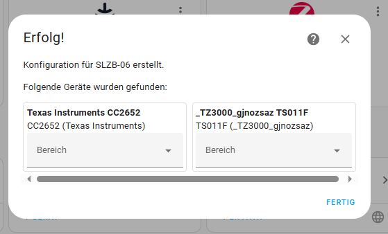

Zigbee-Gerät hinzufügen
Auf SLZB-06 geklickt.
Zeigt das, was im Screenshot steht.
Texas Instruments… ist das Bestandteil vom SLZB-06?
_TZ3000 … gehört wohl dem Power Plug?
Was weiter? Ich bin wieder ratlos.
Oder hätte ich nicht auf SLZB-06 klicken müssen, sondern auf Zigbee-Gerät hinzufügen?
Erfolg - Konfiguration für SLZA erstellt
Ja
Ja
Der SLZB-06 dürfte jetzt wohl unter ZHA korrekt installiert und eingerichtet sein und falls Du noch weitere Zigbee Geräte außer dem Power Plug haben solltest sollten diese dann auch noch von ZHA gefunden werden.
