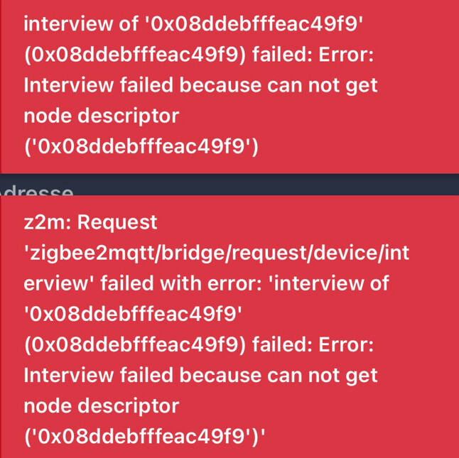

Wollte jetzt testweise mal das Gerät “Plug WZ” neu anlernen was damit endete, das das Gerät jetzt auss Z2M verschwunden ist.
Edit:
Es lässt sich kein Gerät anlernen. Nicht mal eines, das noch nie angelernt war.

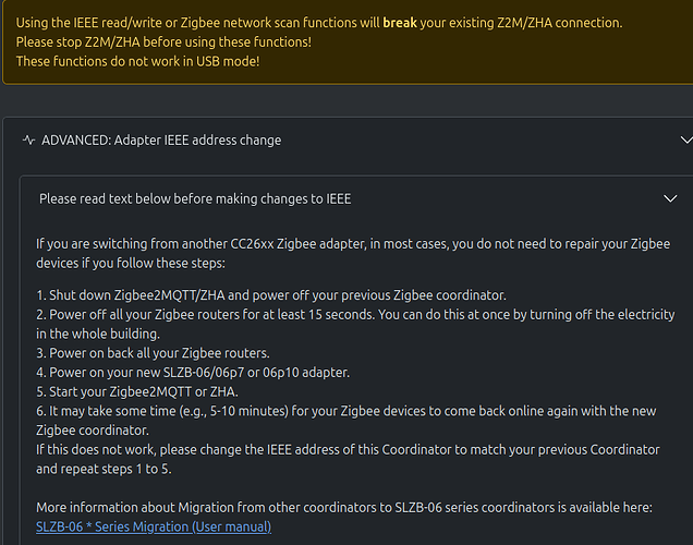

Auch wenn ich noch nie einen Wechsel von Conbee auf SLZB-06 gemacht habe, aber was ich mich frage: Warum hast Du da mit irgendwelchen IEEE Adressen “herumhantiert” und bei dem SLZB-06 (versucht) irgendwelche anderen IEEE zu nutzen? Ja ich weiß das bei der Z2M Doku steht:
When migrating from one stick to another it is important that the new stick uses the same ieee address as the old stick. Some devices lookup the coordinator by its ieee address, this fails when the ieee address of the coordinator changes.
Aber in der Z2M steht auch das Du, wenn Du einen Wechsel zwischen Dongle mit unterschiedlichen Chipsätzen machst, alle Zigbee Geräte eh wieder neu anlernen musst. D.h. mal eben beim SLZB-06 nur die alte IEEE Adresse eintragen und schon funktioniert Z2M wie bisher, funktioniert eh nicht. Die alte IEEE Adresse hätte Dir nur etwas gebracht wenn Du z.B. von einem Sonoff Dongle-P - also mit CC2652P - zu dem SLZB-06 - ebenfall mit CC2652P - gewechselt hättest.
Was Da bei Dir jetzt alles wo und wie “verbogen” ist kann ich Dir auch nicht sagen, aber bei den ganz unterschiedlichen Problemen die da jetzt bei Dir auftauchen und weil Du - wie schon gesagt - eh alle Zigbee Geräte neu anlernen müsstest, würde es jetzt vermutlich Sinn machen mit Z2M noch einmal kompl. neu zu beginnen.

Ich nochmal. Bei dem Umstieg, ich bin vom Sonoff Dongel umgestiegen und als zweites war noch der SkyConnect in Betrieb. Das war alles ein wenig unübersichtlich, deshalb bin ich auf den SLZB-06 umgestiegen. Mit den IEEE Adressen hab ich einfach nur die vom Werk eingestellte gelassen und die Geräte neu angelernt. Das ging relativ Problemlos, manche Geräte müssen erst komplett resettet werden, was bei einigen wie Aqara nicht so einfach ist. Da muss man so etwa 15-20 Sekunden den Paring - Button drücken dann sind die komplett resettet. Für mich gibt es keine bessere Lösung als den SLZB-06 da man den dezentral platzieren kann und das ist in einem älteren Haus mit dicken Wänden wichtig. Wenn dann noch 1 oder 2 Repeater dazukommen funktioniert das richtig gut.
Moin
Hm ok und die Leute hatten dann, bei dem von Dir beschriebenen Ablauf, keine Probleme? Irgendwelche Videos schaue ich eigentlich gar nicht :laughing: und somit weiß ich nicht was in irgendwelchen Video dazu gesagt und gezeigt wird. Ich kann mich aber auch nicht daran erinnern mal über ein Video “gestolpert” zu sein in dem es um eine Migration von Conbee zu SLZB-06 ging. Aber wie gesagt Videos sind nicht so mein Ding. :slightly_smiling_face:
M.W. wäre der von Dir geschilderte Ablauf mit dem ändern der IEEE in dem Fall nur in Verbindung mit einem vorher genutzten Dongel mit CC26xx Chipt korrekt. Wobei dann da bei Deinem Ablauf auch das Thema Z2M Backup wohl noch fehlt.
Wenn Du von einem anderen Chip aus - also z.B. von einem Conbee Dongle der ja vermutlich einen anderen Chip nutzt - zu dem SLZB-06 wechselst und dann einfach bei dem SLZB-06 die alte IEEE des Combee einträgst, dann scheint Z2M, bzw. das Zigbee Mesh, zwar erst noch zu funktionieren, weil Z2M halt “denkt” das nur der Dongle mit einem CC26xx Chip gegen einen anderen Dongle mit CC26xx Chip getauscht wurde und ansonsten alles gleich geblieben ist, aber spätestens wenn es dann um das anlernen von Geräten geht ist Schicht im Schacht, weil die kompl. Z2M Konfiguration auf den alten Dongle (Conbee) ausgelegt ist und Z2M z.B. ganz andere Treiber (deconz) statt z.B. zstack wie für den CC26xx Chip nutzt. D.h. das kann so dann gar nicht funktionieren.
Aber wie schon gesagt habe ich keine Ahnung von Conbee und den möglichen Migrationswegen zu einem SLZB-06 mit Z2M. Wenn das andere User so gemacht und Dir das so gesagt haben und das so auch in irgendwelchen Videos gezeigt wird, dann scheint es da ja ggf. irgendeine Möglichkeit nur per IEEE Übernahme zu geben.

Edit 2: Der hier unter Punkt 2 beschiebene Punkt war mir z.B. so auch nicht bekannt, bzw. habe ich das damals - als ich von dem Sonoff Dongle-P (CC26xx Chip) zu dem SLZB-06 (ebenfalls CC26xx Chip) gewechselt habe - so glaube ich auch nicht gemacht. :slightly_smiling_face:
Aber auch die Schritte 1 bis 4 und zwar in der Reihenfolge, spielen vermutlich/halt auch eine Rolle was das Verhalten der Zigbee Geräte bei dem Dongle Wechsel betrifft.

    Dabei gab es aber schon teilweise Probleme dass ich Geräte mehrfach anlernen musste bzw. dass Geräte plötzlich verschwunden waren obwohl ich sie definitiv erfolgreich angelernt hatte.
Ausserdem gab es immer wieder Meldungen die ich beim alten Coordinator so nicht gesehen hätte.
Das löst dann auch kein gutes Gefühl aus wenn das schon beim Anlernen so kommt.
Ein paar konnte ich am Handy erfassen:
Das kam öfter, aber da es nicht rot ist sollte es nicht all zu tragisch sein denke ich.
Auch das kam ein paar mal, ließ sich aber immer durch erneutes Anlernen lösen.
Manch mal bekam ich auch eine so lange Fehlermeldung dass ich sie gar nicht komplett erfassen konnte.
Aber auch diese Geräte ließen sich nach dem Löschen irgend wann anlernen.
Und im späteren Verlauf begannen dann schon erfolgreich angelernte Geräte Meldungen nach diesem Schema zu erzeugen:
