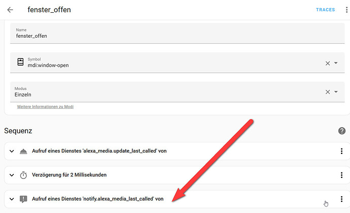

Jedes mal wenn ich auf die 3 Punkte klicke und Ausführen klicke, kommt diese Fehlermeldung.
Wo liegt hier bloss der Fehler.
Kann es an dem kleinen Scrpt liegen?
alias: fenster_offen
sequence:
  - service: alexa_media.update_last_called
    data: {}
  - delay:
      hours: 0
      minutes: 0
      seconds: 0
      milliseconds: 2
  - service: notify.alexa_media_last_called
      message: >-
        {% set status = expand('binary_sensor.fenster_offen')  |
        selectattr('state', 'eq', 'on')                |
        map(attribute='name')                | list                | join (', ')
        {% if status == '' %}            {{ status|replace("", "Alle Fenster und
        Türen sind geschlossen!") }}       {% else %}
              Folgende Fenster und Türen sind noch offen: {{status}}
        {% endif %}
icon: mdi:window-open
oder in deser Ansicht:
