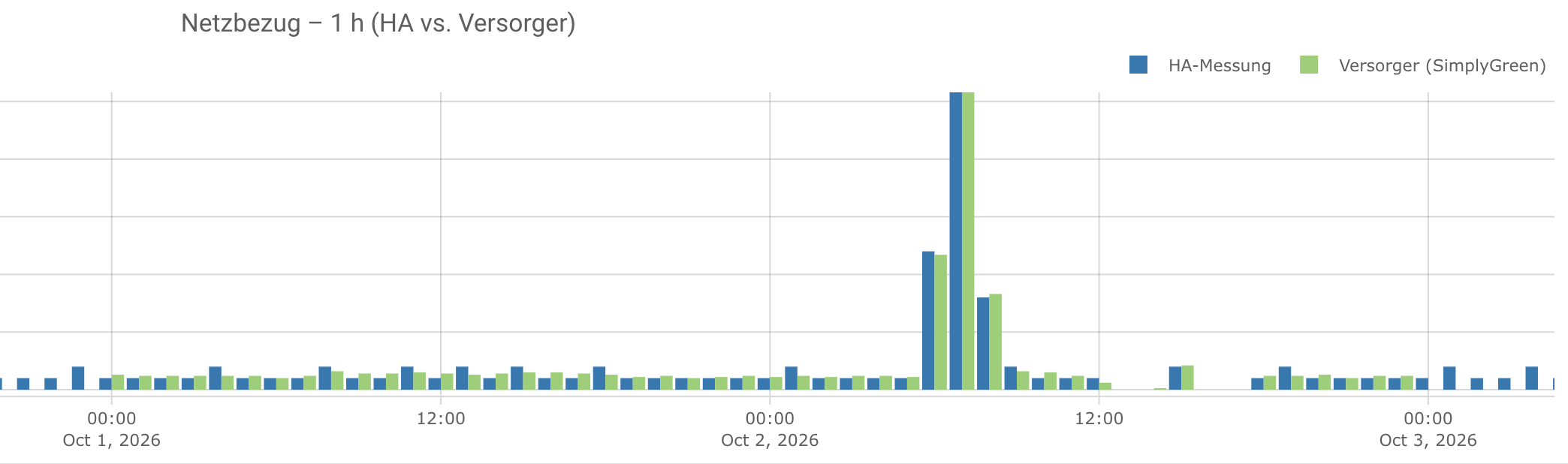

PS: habs mal in mein vorhandenes Dashboard integriert, wo man zum Vergleich die Werte vom Messkopf sieht:
