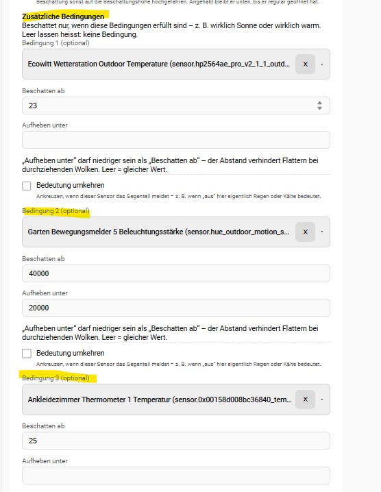

Und eine Frage habe ich jetzt noch: Für die Beschattung an eher kühleren Tagen muss ich durch externe Steuerung die Beschattung unterbinden, oder? Heute sind es bei uns nur 19 Grad und Bewölkt, aber die Beschattung hatte die Rolläden heruntergefahren.
Christian
Jupp, genau dafür kann man einen beliebigen Sensor auswählen. Sieht bei mir so aus:

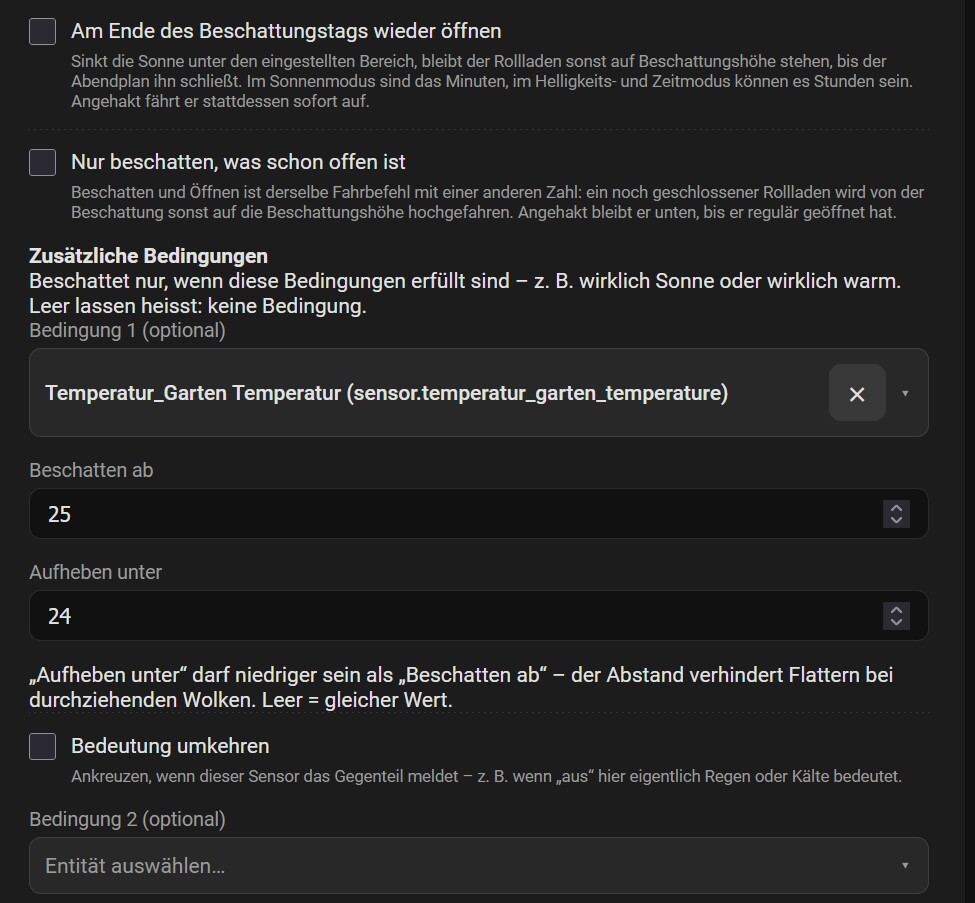

Hallo Schubi,

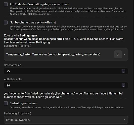

stehe gerade irgendwie auf dem Schlauch, verwende Version 2.23 war bei den vorherigen Version bei mir aber auch schon so. Ich habe unter Bereich einen Temperatursensor für die Beschattung ergänzt, dieser funktioniert aber nicht oder ich verstehe die Funktion falsch. Beschattung soll erst ab > 25 wirken, aber er fährt trotzdem aktuell in Beschattung.
Bei den Rollladen habe ich keinen Temperatursensor eingetragen. Habe auch schon einmal einen anderen Temperatursensor probiert, aber gleicher Effekt
Heinzie
Hallo Heinzie,
das ist kein Fehler, sondern die Hysterese zwischen den beiden Feldern: „Beschatten ab" schaltet die Bedingung ein, aber sie bleibt danach aktiv, bis der Wert unter „Aufheben unter" fällt – nicht schon unter „Beschatten ab". Das soll verhindern, dass die Rollläden bei einem Wert knapp an der Schwelle ständig hin- und herfahren.

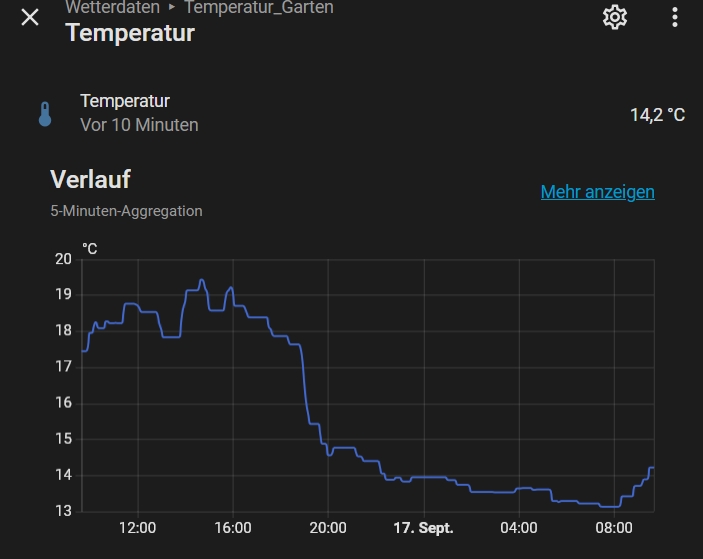

Schau mal unter Entwicklerwerkzeuge → Verlauf beim Sensor sensor.temperature_garten_temperature, ob er heute Vormittag schon mal auf/über 25° war (z. B. durch direkte Sonne aufs Gehäuse). Wenn ja, erklärt das die aktive Beschattung, auch wenn er jetzt schon wieder darunter liegt – erst unter 24° löst sie sich.
Falls du das nicht willst und lieber einen scharfen Schwellwert ohne Hysterese hättest: Feld „Aufheben unter" einfach leer lassen – dann gilt derselbe Wert wie „Beschatten ab" (steht auch so im Hinweistext), und die Beschattung schaltet sofort ab, sobald der Sensor unter 25° fällt.
Viele Grüße
Schubi

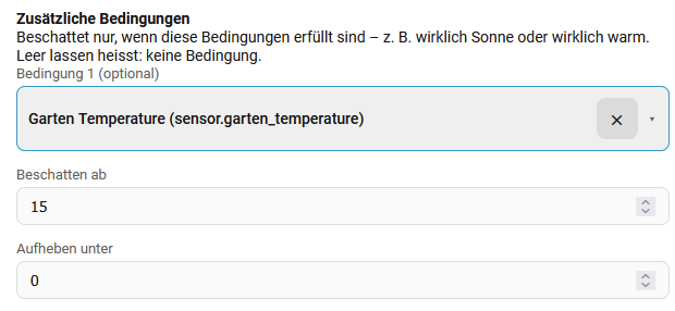

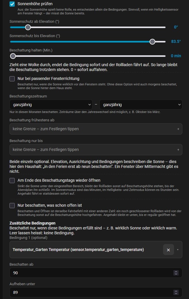

so hatte ich die Funktion auch verstanden.

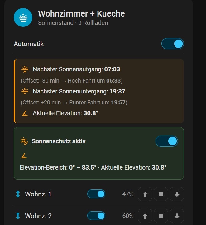

Jetzt leider wieder der gleiche Effekt. Sind gerade wieder auf Verschattung gefahren. Der aktuelle Temperaturwert ist 14.2. Ich habe die Schwellen vorher nochmal höher gelegt auf 90 /89
Irgendwie wird das bei mir nicht abgefragt.
Wenn in der Übersicht das Feld Sonnenschutz aktiv grün hinterlegt ist bedeutet das doch, das alle Bedingungen für den Bereich erfüllt sind, oder?

und noch eine kurze Verständnisfrage zur Beschattung / Optionen
Müssen alle 2-3 Optionen für eine Beschattung erfüllt sein oder reicht bereits eine der Optionen um die Beschattung auszulösen.
