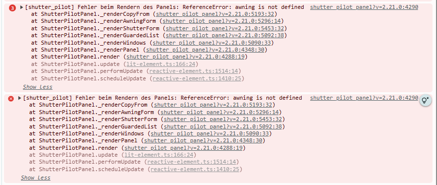

in der Version 2.21.0 hab ich Probleme beim Bearbeiten von Rollladen:

v2.21.1 – Formular geht wieder auf
Bitte zeitnah aktualisieren. In 2.20.0/2.21.0 ließ sich das Bearbeiten-Formular nicht mehr öffnen, sobald ein zweiter Rollladen (bzw. eine zweite Markise oder ein zweites Dachfenster) angelegt war. Entschuldigt bitte — das war mein Fehler.
:lady_beetle: Behoben
„awning is not defined" beim Bearbeiten oder Anlegen
Beim Einbau der Dachfenster habe ich eine Variable umbenannt und zwei Verwendungen übersehen. Betroffen war der Block „Einstellungen übernehmen von …" — und den gibt es erst ab dem zweiten Eintrag derselben Geräteart. Deshalb ging der erste Rollladen und der zweite nicht, deshalb ging es auf einem Gerät und auf dem anderen nicht.
Es ist gültige Syntax, die Prüfung beim Bauen fand also nichts. Das Panel wird ab jetzt bei jedem Push vollständig durchgerendert — alle Ansichten, alle Formulare, alle Bereichsmodi, ausdrücklich mit mehreren Einträgen je Art. Dieser Fehler wäre damit nicht rausgegangen.

Guten Morgen, ich habe auch das Problem, der Bearbeitung von Rolläden, mir wird aber das Update auf 2.21.1 nicht angezeigt.
Versuch’s mal mit “Erneut heruntladen” über die 3 Punkte rechts oben:
Und dann das Release entsprechend auswählen!
Danke, das hat geholfen.
