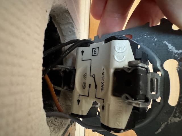

ich bin zwar kein Elektriker, habe aber erfolgreich :grinning: diverse Schalter und zwei Wechselschaltungen mit Shellys smart gemacht.

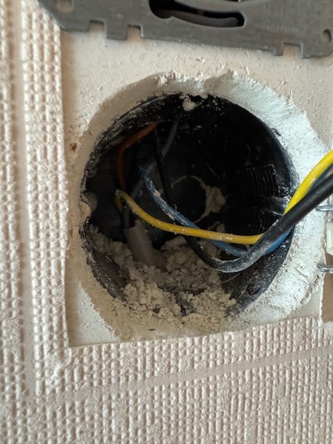

An einer Stelle scheitere ich aktuell: es ist eine Wechselschaltung mit 3 Schaltern (ein/aus) die alle eine Lampe schalten. Kann ich in diese Dose den Shelly (1PM Mini Gen3) einbauen oder muss ich mir die anderen Dosen ansehen? Wenn es hier geht, welcher Draht muss wo am Shelly angeschlossen werden?
IMG_2844
Braune und graue Leitungen gehen in die darunterlegende Dose, an der auch eine Steckdose angeschlossen ist.
Viele Grüße
Christian
Ich glaube kaum, das Braun und Grau an die Steckdose gehen, denn die sind die korrespondierenden Adern. Dahin geht wohl eher die schwarze Ader.
Jetzt aber zum Thema:
Da du eine Schaltung mit 3 Schaltern für eine Lampe 0hast, ist das keine Wechselschaltung, sondern eine Kreuzschaltung.
Wenn du den Shelly einsetzen willst, muss der beim Schalter hin, von der aus die Lampe abgeht.
