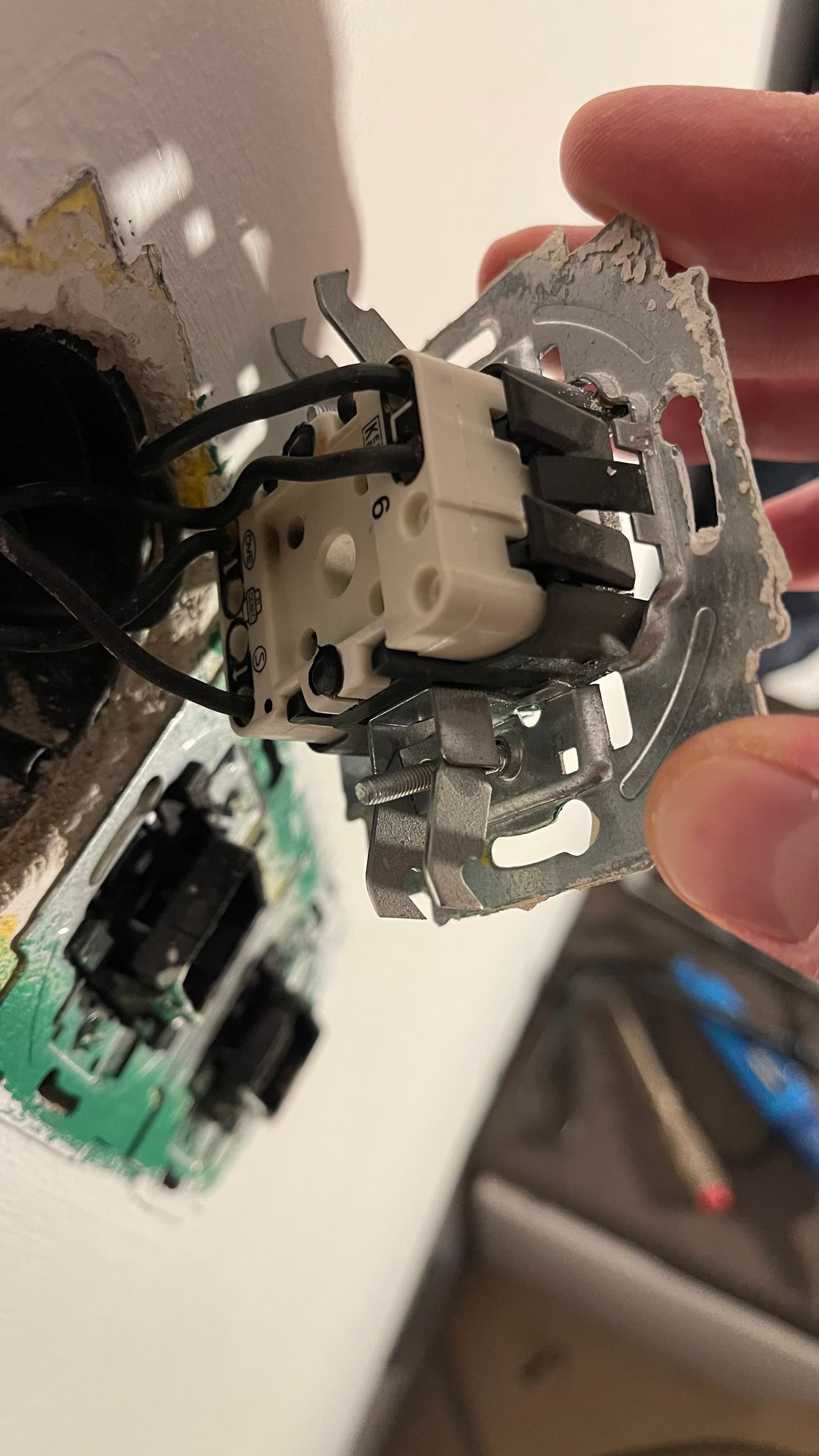

Hallo zusammen, ich habe ein vielleicht ähnliches Problem.
Ich vermute ich habe auch eine Art Sparwechselschaltung. Es sind zwei Schalterwippen verbaut die (siehe Foto) verkabelt sind.
In den Videos zu Wechselschaltungen und Shelly ist das Kabel an “L” soweit ich das verstanden habe, jenes welches von dem einen oder den anderen Schalter zu der Lampe führt.
Bei mir (siehe Foto) sind aber zwei Kabel an “L” angeschlossen. Wie finde ich denn raus welches zur Lampe geht?
“N” ist kein Problem das würde ich mir aus der Dose darunter holen.
Ich habe bereits bei zwei normalen Wippschaltern Shellys verbaut, da ist das ja auch recht einfach…
Ach ja ich nutze die Shelly Minis Gen3
Habe ihr dazu vielleicht eine gute Idee?
Grüße
Rotator
Ich habe bei mir immer durchgeklingelt, wenn ich es nicht wusste. Also Sicherung raus, alle Schalter ab, Lampe ab und dann mit einer Verlängerung per Wago am Lampendraht geguckt auf welcher Ader Durchgang ist.
Wenn du bei dem gezeigten Schalter 2 Wippen hast, ist das ein Serienschalter (ein Bild von der Wippenseite würde helfen).
Du kannst damit vermutlich 2 Lampen oder 2 Gruppen schalten.
Bei den beiden Adern auf L handelt es sich bei einer um die Zuleitung, die andere ist die Weiterleitung (zum nächsten Schalter auf L?)
Auf der anderen Seite gehen vermutlich je eine Ader zu einer anderen Lampe/Gruppe.
Wie bereits geschrieben, ein Bild von der Vorderseite und vom Doseninneren würde helfen.
Hallo [Radiocarbonat],
es ist ein einfacher Wippschalter. Wie gesagt im Flur sind zwei davon welche eine Deckenlampe schalten. Beide Wippschalter können die Lampe ein und aus schalten. Das Doseninnere ist voll mit Kabeln da an der Wand drei Lichtschalter untereinander sitzen. Daher kann ich den Nullleiter von einer der unteren Dosen abgreifen. Mich hat nur stutzig gemacht das eben oben bei “L” zwei schwarze Kabel eingesteckt sind, was ich von einer “normalen” Wechselschaltung (wie gezeigt auf Youtube, ohne eigenes Wissen darüber) unterscheidet.
Hallo @Rotator ,
sorry, dass ich dich mit den zwei Wippen missverstanden habe.
Okay, dann wollen wir mal überlegen:
  1. Du hast also eine Wechselschaltung
  2. Da auf der L-Klemme zwei Adern sind, ist es schon mal keine Sparwechselschaltung
  3. Dann befindet sich also an der L-Klemme die speisende Phase mit einer Brücke zum nächsten Schalter
  4. Oder dort sind zwei Lampen angeschlossen worden
Also, wenn eine von den beiden Adern in dem Tunnel zur nächsten Schalterdose verschwindet, dann liegt auf dieser Klemme die Phase, die auch beim Shelly auf L muss. Da wirst du wohl oder übel mit einer zusätzlichen Wago-Klemme une einen weiteren Draht arbeiten müssen.
Verschwinden aber beide Leitungen (die mit sw, bl, und gnge) in Richtung Wand, könnte man von Lampenzuleitungen ausgehen.
Sicher kann man nur sein, wenn man das mit einem 2-poligen Spannungsprüfer überprüft.
Ich hoffe, dass hilft dir weiter.

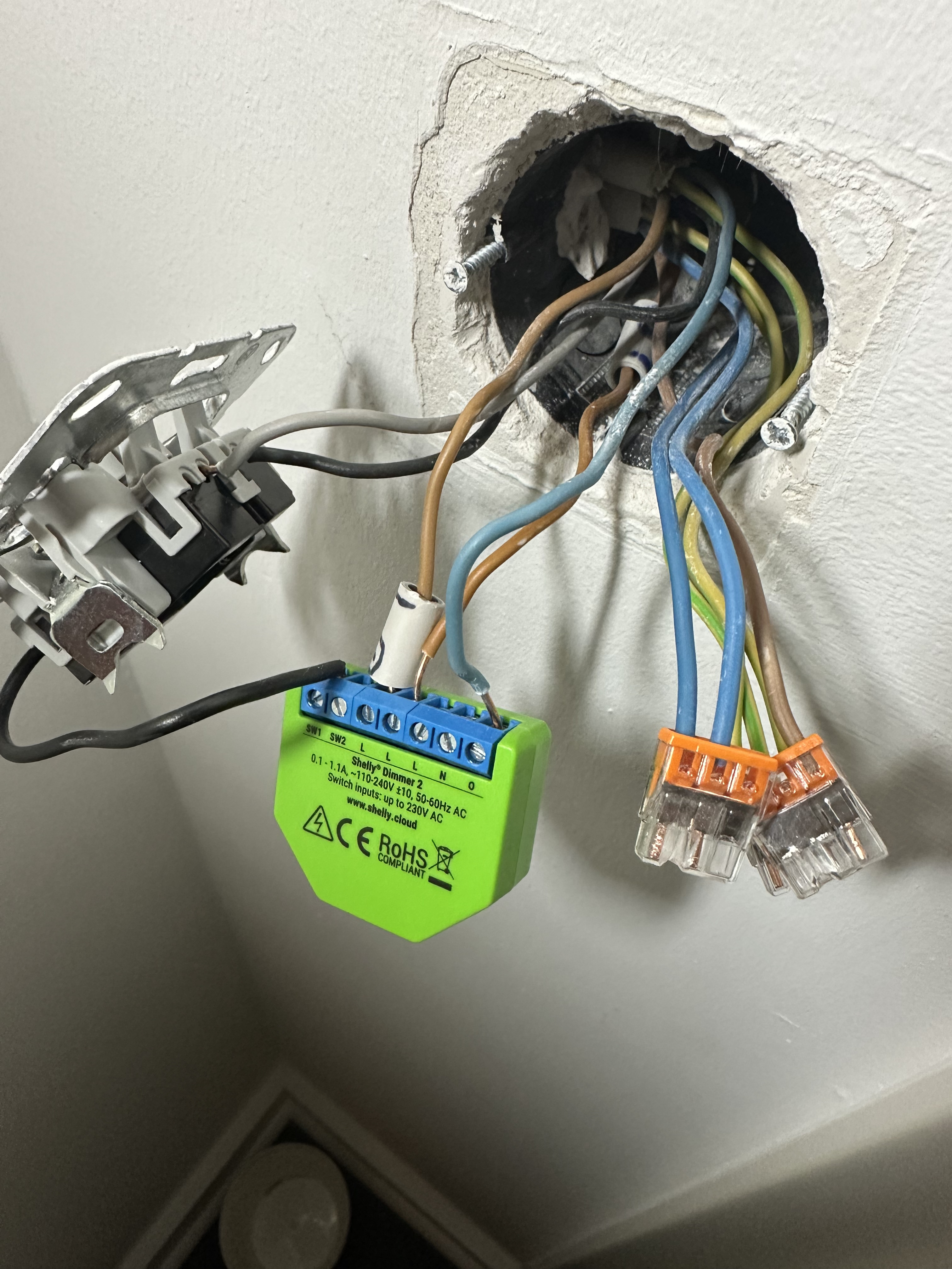

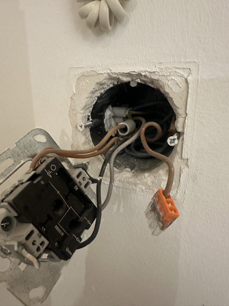

Hallo zusammen, auch ich habe ein ähnliches Problem und komme nicht zum Ziel. Hier ist eine Wechselschaltung mit zwei Lampen installiert, anbei ein Bild von vorher und nachher, habe auch schon die beiden entsprechenden Nulleiter an N und O angeschlossen gehabt. Der Shelly Dimmer 2 meldet sich einfach nicht, nur die Lampen gehen bei Klick auf den Kippschalter kurz an. Freue mich über Tipps.
Wenn ich das richtig deute, dann gehen beim ersten Bild die beiden braunen Drähte vom Schalter zur Lampe. Gehören daher an die Klemme O vom shelly.
Der einzelne braune Draht in der Wago wird die Phase sein und kommt auf L beim Shelly.
Der blaue Draht war vorher sicherlich in der Wago bei den anderen Blauen. Von da muss eine Brücke zum N beim Shelly.
Die Brücke vom Schalter zum Shelly an SW scheint richtig zu sein.
Alle Angaben ohne Gewähr, da nichts gemessen wurde.

Krass @Radiocarbonat , so schnell hätte ich nie mit einer Antwort gerechnet. Tatsächlich konnte ich gestern den Shelly erfolgreich einbauen, habe allerdings die beiden Verbraucher an L1 und L2 gelegt und den einzelnen braunen an O, damit und einem FW-Upgrade funktioniert es erst mal wie geschmiert. Jetzt muss ich es nur noch zu HomeKit überbrücken. Tausend Dank!
