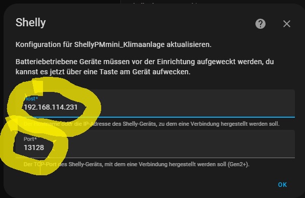

Wenn du in der Shelly-Integration auf den Shelly gehst, der nicht mehr erreichbar ist und im Hamburger-Menü auf “Neu-Konfigurieren” gehst, mußt du die neue IP-Adresse eingeben.

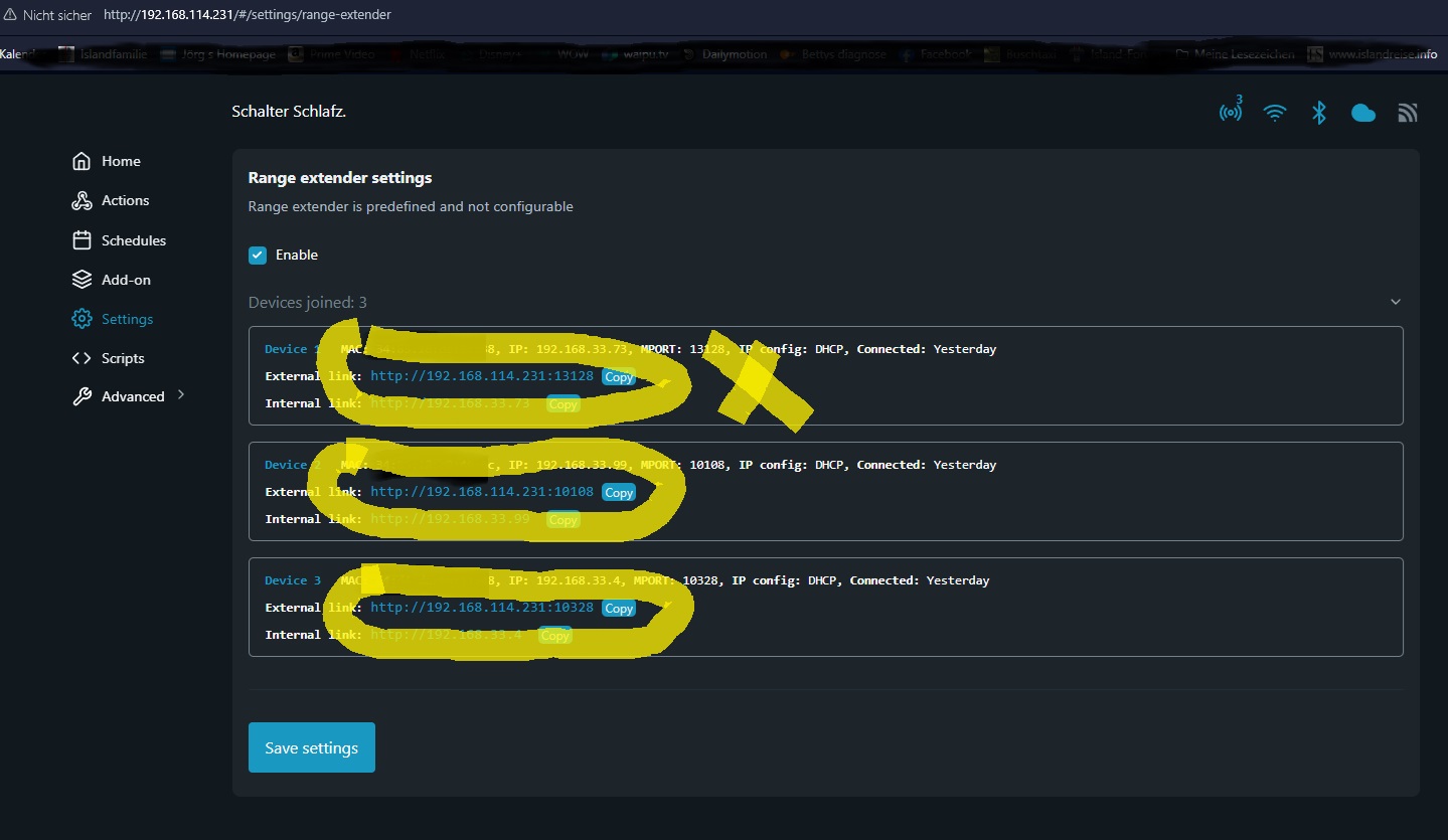

Das ist dann die IP-Adresse von dem Shelly, der die “Reichweitenerweiterung” zur Verfügung stellt. Und den Port ändern. Den findest du im Shelly der die Reichweitenerweiterung" macht. Bei mir zB. 13128 oder 10108
