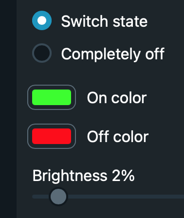

Es wird besser, aber leider noch nicht richtig:
ok, dann folgendes:
msg.payload = 'config={"leds":{"mode":"switch","colors":{"switch:0":{"on":{"brightness":10},"off":{"brightness":100}}}}}';
return msg;
Okay, das war es für die “function”-node! :grinning:

Ich kopiere das hier:
http://<Shelly-IP>/rpc/PLUGS_UI.SetConfig?config={"leds":{"mode":"switch","colors":{"switch:0":{"on":{"brightness":10},"off":{"brightness":100}}}}}
in die Adressleiste des Browsers und bekomme diese Rückmeldung:
Shelly vorher:
Shelly nachher:
