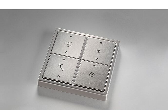

Nachtrag: Bei KNX kannst du dann fast klassisch mit Bedienpanelen arbeiten:
Hier ein Beispiel eines Bedienpanels. Hier von Jung, gibts aber auch so oder so ähnlich von allen großen Schalterprogrammanbietern, wie Busch-Jäger, Gira, Merten usw. Damit reduzierst du die benötigten Schalterdosen auf ein Minimum ohne Konforteinbuße.
Und es gibt die Möglichkeit KNX in Home Assistant zu integrieren.
