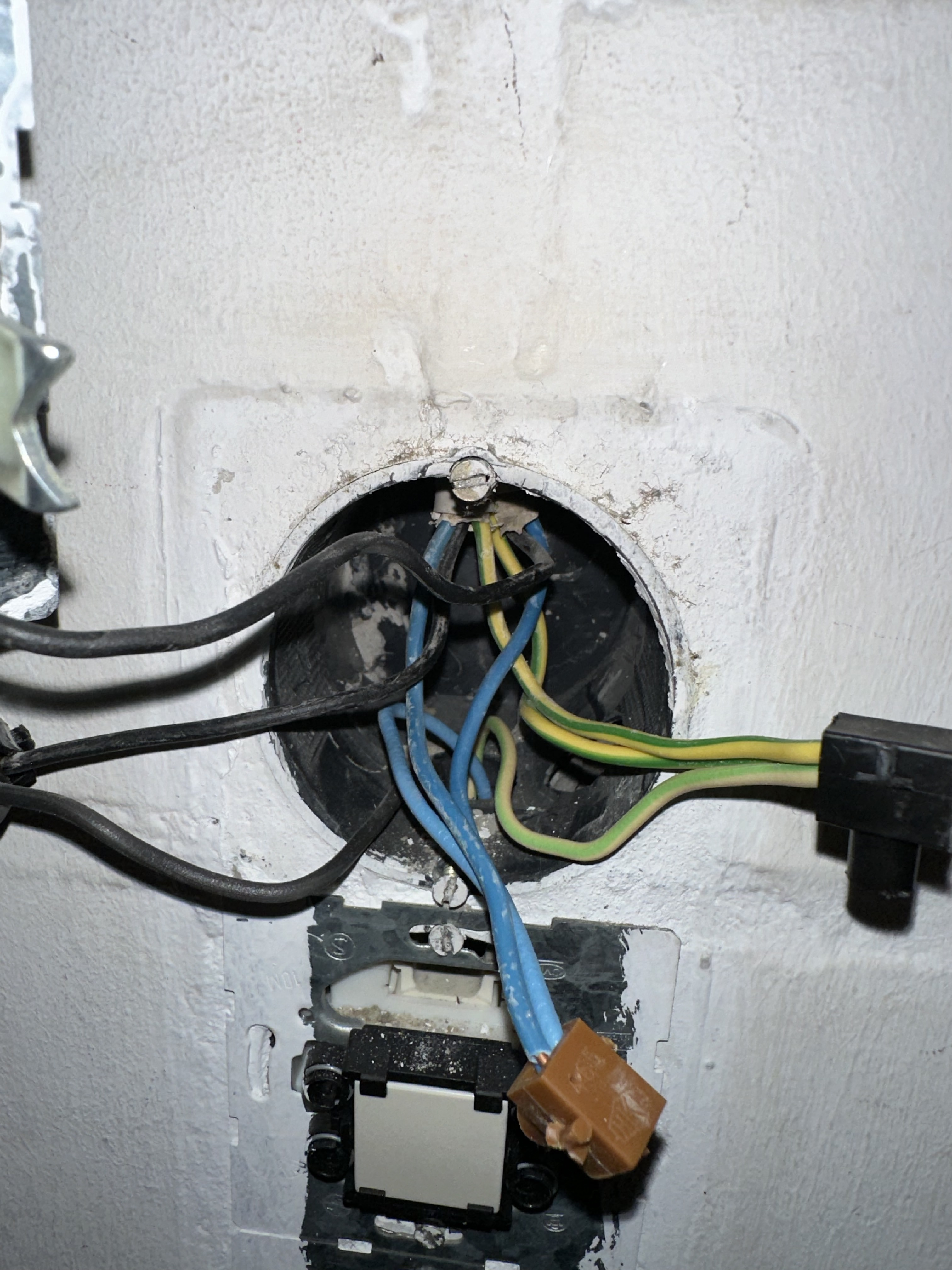

Hi Dieken,
vielen lieben Dank für deine Ratschläge! Ich habe die Girier Switches schon lange da und nun kann ich sie endlich installieren :slight_smile:
Ich werde wohl besser einen Elektriker fragen, aber wüsste dennoch gern, ob und wie ich die Teile überhaupt anschließen kann. Würdest du oder wer anders mir erklären?
Ich habe hier ein Foto der Drähte und den Schaltplan
Bin für jede Antwort sehr dankbar!
So gar nicht.
Schwarz ist L, Blau ist N, die Masse (grüngelb brauchts nicht)
Aber es ist nicht zu erkennen wie die Drähte vom Schalter hingehen und wo der Verbraucher seine Drähte hat bzw. von wo die kommen.
in der Theorie, unter der Massgabe das alle Leitungen also auch zu den Lampen und Schaltern schwarz/blau sind:
Die stromführende Phase Schwarz (der Draht der von der Sicherung kommt) an L
von der Lampe der schwarze Draht an L1
Der Nichtleiter (blau) vom Sicherungskasten an N
Und beim Schalter… sind es normalerweise 2 schwarze da der Stromführende Draht zur Lampe sogesehen zerschnitten wird, der schwarze Ausgang wo die Lampe dranhängt muss auf S1
Das ZigBee Dingens spielt aus Sicht des Schalters sozusagen Lampe.

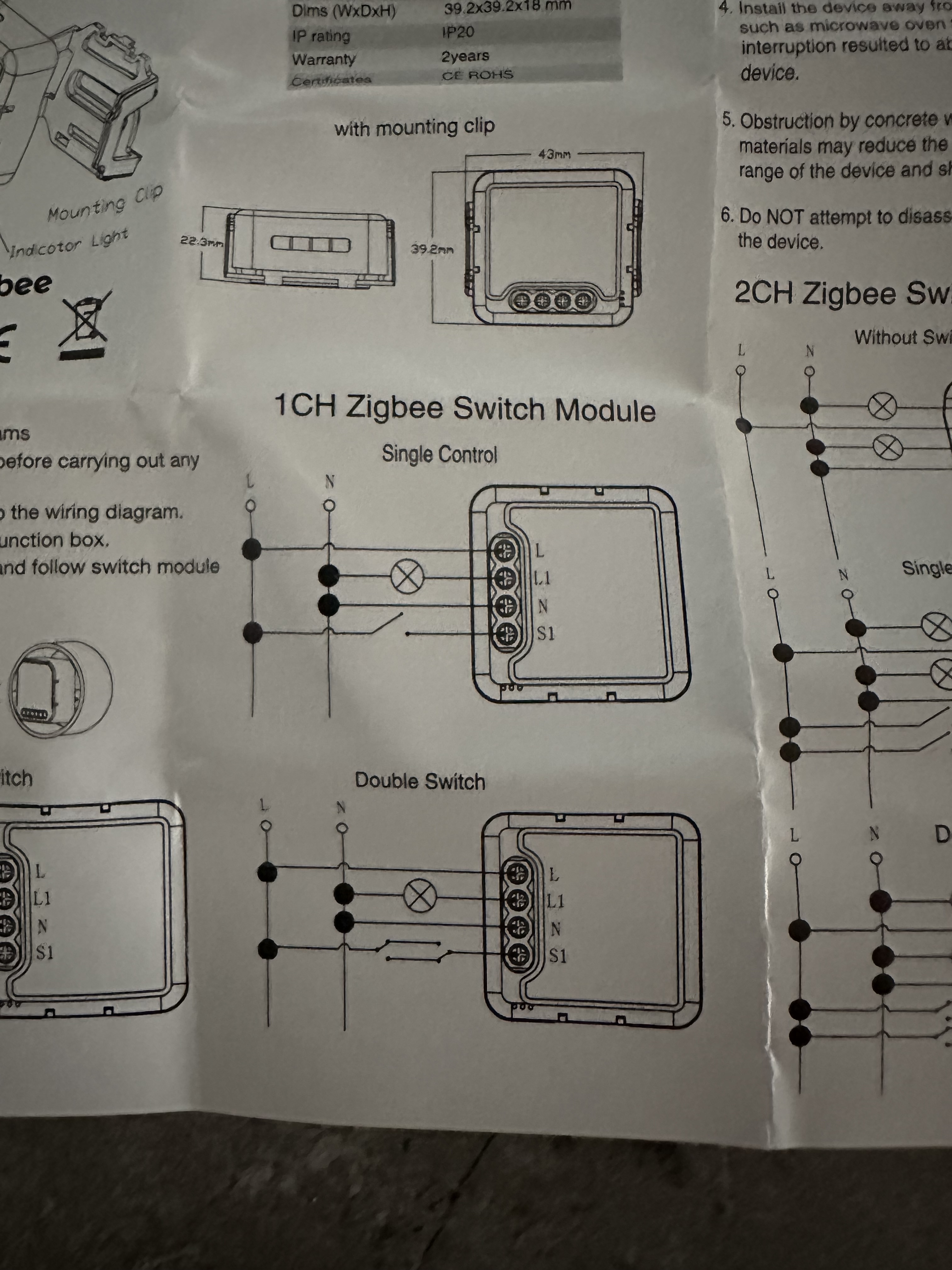

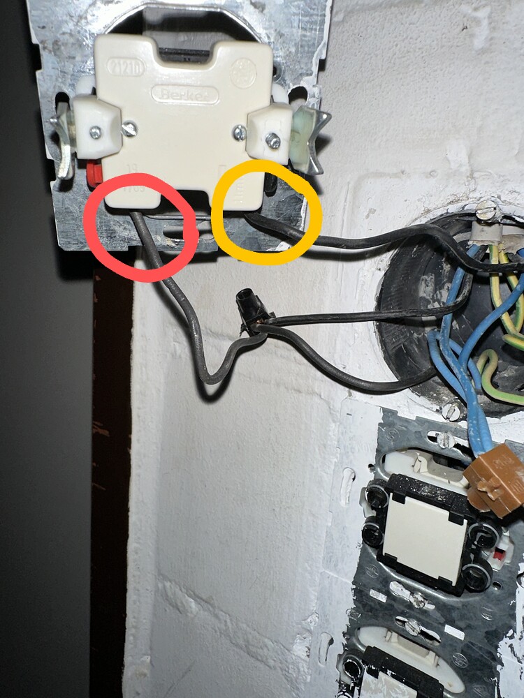

Wie erwähnt gibt es hier zwei Möglichkeiten:
  1. Deckenleuchte ist nicht smart
    Der rote Kreis ist die Phase (L). An die dazugehörige Klemme muss eine weitere Ader, die an die Klemme L des Girier-Relais angeschlossen wird.
    Die Ader des gelben Kreises wird mit L1 des Relais verbunden.
    An N vom Relais kommt die blaue Ader.
    An S1 vom Relais kommt der “Ausgang” des Schalters.
  2. Deckenleuchte ist smart
    Im Prinzip wie oben beschrieben, jedoch wird die Ader des gelben Kreises mit der Klemme verbunden, wo auch die Ader des roten Kreises angeschlossen ist und die Klemme L1 des Relais bleibt leer.
Rein von der vorhandenen Verkabelung würde es gehen - du hast N und L (PE wird für den zigbee nicht benötigt). Auch den zu schaltenden Lampendraht hast du ja schon gefunden.
Ich sehe allerdings ein Platzproblem. Den zigbee wirst du kaum zusätzlich zum alten Schalter in der Dose unter bekommen.
