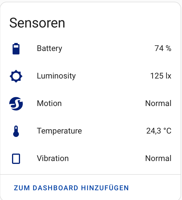

Wie sehen denn Deine Entitäten des DW2 aus?
Hier meine:

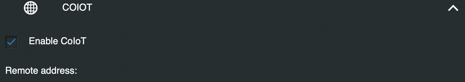

Hast Du das hier aktiviert:
und die IP:5683 eingetragen?

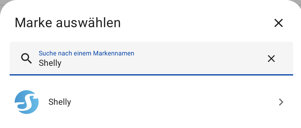

Wie hast Du die Integration gemacht und welche HA Version nutzt Du?
Die Integration habe ich über die Shelly-Integration:
gemacht.
Die Integration war mit einer 2022.*-Version (Frühjahr 2022) wobei 90% der Shellys automatisch erkannt wurden.
Bzgl. der Entitäten muss man ggf. bei CoIot (s.o.) oder webhock (Plus-Geräte) noch Eintragungen machen, damit die Entitäten kommen: Beispiel: H/T-Plus und Smoke2

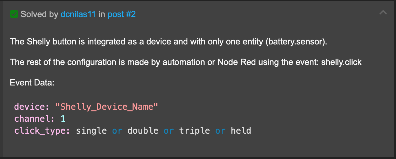

Und wie gesagt, Shelly Button 1 hat außer der Batterie bei mir keine Entitäten und kann somit auch nix steuern/triggern.

Ich habe hier noch etwas gefunden:
Über den event shelly.click sollte die Automatisierung mit HA funktionieren.
Falls noch nicht bekannt, hier mal der Beispiel-Code aus der Documentation:

Wo finde ich dieses CIOIT in der Handy APP?
Oder ist das nur im Webbrowser?
Findest Du nur im Webbrowser.
Also direkt auf das Gerät zugreifen nicht über die Shelly Cloud
Ja, im Browser die IP eingeben, dann geht die WebGUI des Shelly auf.
Dort unter
Coiot war aktiviert und mcast war eingetragen…
wenn ich ip:5683 eintrage sagt er schlechter coiot peer …
“ip” ist ein Platzhalter für die IP von Deinem HA!!
Beispiel: 192.168.178.201:5683 (192.168.178.201 durch Deine IP des HA ersetzen).
Jetzt hat es funktioniert teste mal ob er jetzt in HA alles findet…
Danke für den Tipp!
