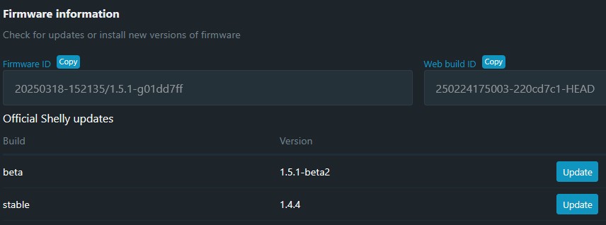

Download 1.5.1-beta2 > 20250310-083312-1.5.1-beta2-g322cd2a
Aber Achtung, er sagt nach dem manuellen Update trotzdem dass Official Shelly updates 1.5.1-beta2 & stable 1.4.4 zur Verfügung stehen.
