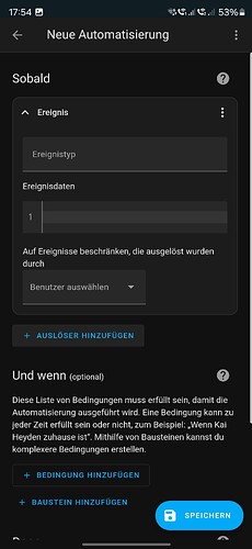

Hallo an alle,
kann mir einer sagen wie ich Events als Trigger aufsetzen kann?
Vielen Dank :smiling_face:
das Device hat nur einen Button mit 4 möglichen Auslösern, je nachdem was man drück, korrekt?
Falls ja, kanst du die einzelnen Drückmuster durchgehen und siehst dann in der Übersicht ja welcher Button damit ausgelöst wurde.
Dann wählst du unter “Sobald” Entität, wählst als Entität den jeweiligen Button und fügst als Auslöser den “zu” Auslöser beliebiger Status hinzu.
Sollten das einzelne Buttons sein, gleiche Vorgehensweise, nur das du als Attribut “Ereignistyp” auswählst und dann unten im zu Status den jeweils gewünschten Typ auswählst. (Drücken, Zweifachdrücken, etc.)

Warum willst Du überhaupt über die Events gehen? Du kannst doch direkt Button-press als Auslöser angeben.
Du hast natürlich vollkommen Recht :see_no_evil:
Dankeschön :wave:
Nein, bei den Shelly Blu Buttons geht das nicht… :man_shrugging:
Korrektur, ich nehm alles zurück…verrückt :stuck_out_tongue:
Scheint aber noch nicht lang drin zu sein da alle Welt schreibt das man das via Events machen muss…
Aber es sind dann 16Trigger, das könnte eine Automation eher lang machen
Nunja, das nutze ich schon seit ca. 10 Monaten. Aber warum soll man auch etwas ausprobieren, wenn alle Welt was anderes sagt. :wink:
