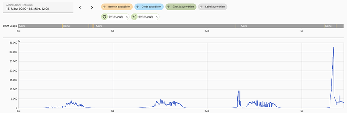

Einspruch!
Wenn der Beacon-Modus eine ngeschaltet ist, „spricht“ der DW regelmäßig (all 30-90s) mit HA und somit sind die Werte aktuell.
Hier mal ein Beispiel, dass auch ohne Bewegungserkennung der Lux-Wert übermittelt wird:
Das hab ich bei meinem Blu Door versucht, hat aber irgendwie nicht funktioniert. Bin aber gerade eh dabei alle Bluetooth Geräte auf Z2M umzustellen.
