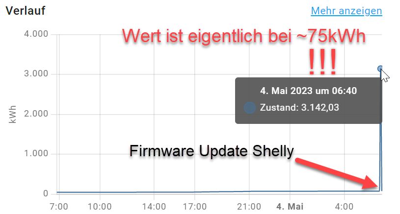

Heute früh habe ich ein Firmwareupdate auf 1.13.0 am Shelly durchgeführt. Dabei ist mit aufgefallen, dass meine Verbrauchszähler (Monat,Woche,…) die den Shelly nutzen sprunghaft angestiegen sind.
(Vermute mal nach dem Neustart des Shellys)
Die Werte der Verbrauchszähler habe ich dann manuell wieder angepasst aber habt ihr auch so ein Verhalten beim Shelly 3EM beobachten können oder liegt das nur an meiner Konfiguration?
Der Monatszähler nach dem Update:

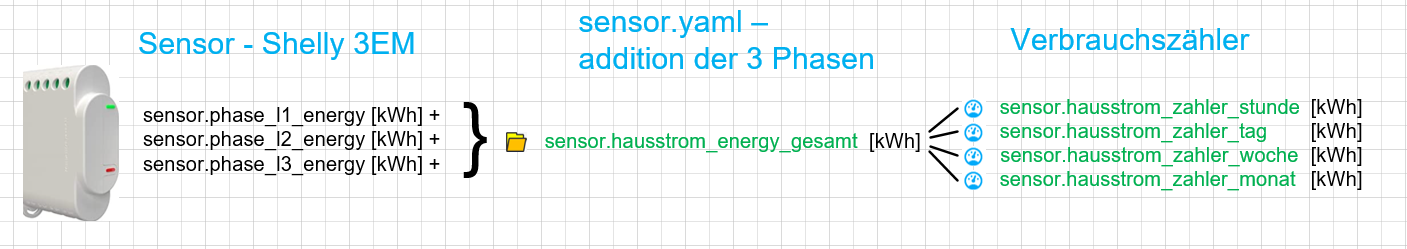

Die Konfiguration sieht bei mir wie folgt aus:
Meine Vermutung geht dahin, dass dieser hohe Wert der bisherige Gesamtwert ist, den ich verbraucht habe (seit Inbetriebnahme), der aber irgendwo bei/im Shelly gespeichert ist und bei einem Neustart meine Sensoren die Änderung erhalten und deshalb sprunghaft ansteigen. Falls ich da richtig liege, wo kann man dies beeinflussen?

Ja, der hohe Wert ist ein gespeicherter Wert auf dem Shelly. Habe nun mal die Cloud Verbindung zu Shelly deaktiviert und die Energiedaten des Shellys gelöscht.
Aber eine wirklich Lösung scheint mir das nicht :frowning: , da scheinbar der Wert im Schelly aufsummiert wird und beim jedem Neustart von HA dieser Wert als Differenz an den HA-Verbrauchszähler weiter gegeben wird.
