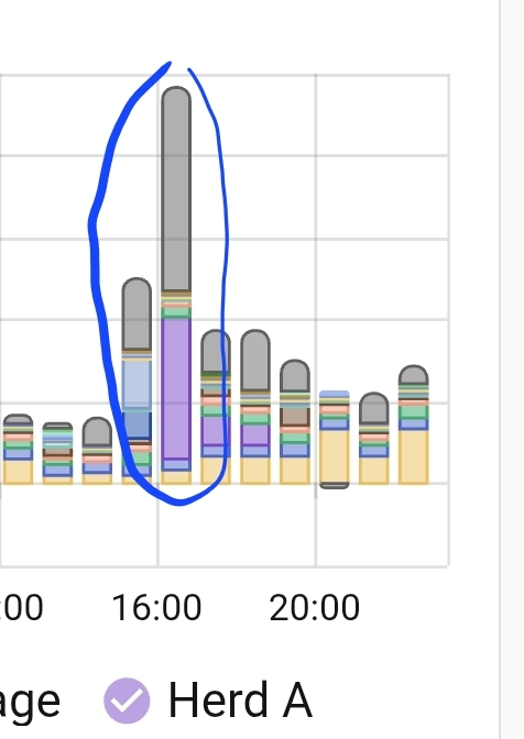

Es ist kein generelles Problem von HA sondern eher der induktiven Messeinrichtungen. Ich messe z.b. den Verbrauch meines Herds Hiermit
Und wenn man kocht passiert das:
Das heißt ein Sensor der das ausgleichen soll muss alle Eventualitäten berücksichtigen. Nicht so einfach das in ein Template zu packen.
