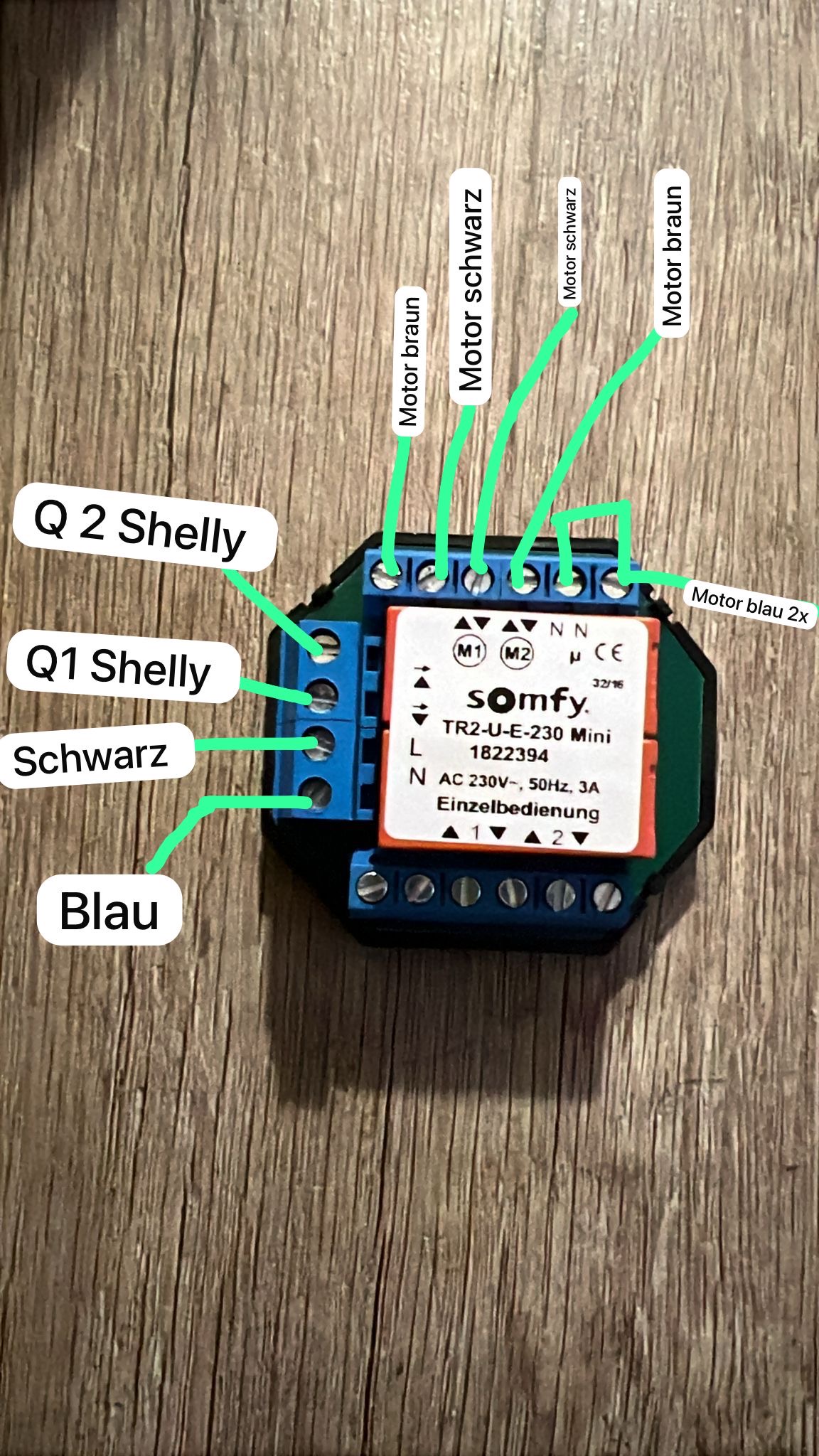

Ausganglage: 2x Motorgesteuerte Jalousien in einem Raum, welche über 1x Taster (Rauf-/Runter) an der Tür gesteuert werden können. Wenn ich den Schalter betätige, fahren beide Jalousien in dem Raum zeitgleich rauf- oder runter. Da die beiden Motoren für die jeweilige Jalousie minimal unterschiedlich in der Geschwindigkeit laufen, wurde damals ein SOMFY TR2-U-E-230 mini Trennrelais verbaut, damit beide Jalousien zeitgleich schliessen oder öffnen, ohne zu “überdrehen”. Die Verkabelung der jeweiligen Jalousien-Motoren laufen mittig zu einer Unterputzdose, wo das SOMFY Relais angeschlossen ist. Von dort verlaufen die Kabel zum Schalter am Eingang.
Getätigte Anpassungen: Ich habe vor dem verbauten SOMFY in der Unterputzdose ein Shelly 2PM Gen4 verbaut und entsprechend verkabelt um die Jalousien entsprechend “Smart” zu machen. Nachdem ich den Shelly entsprechend eingerichtet habe, konnte ich die Jalousien auch steuern - soweit so gut.

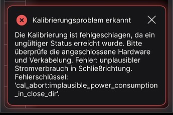

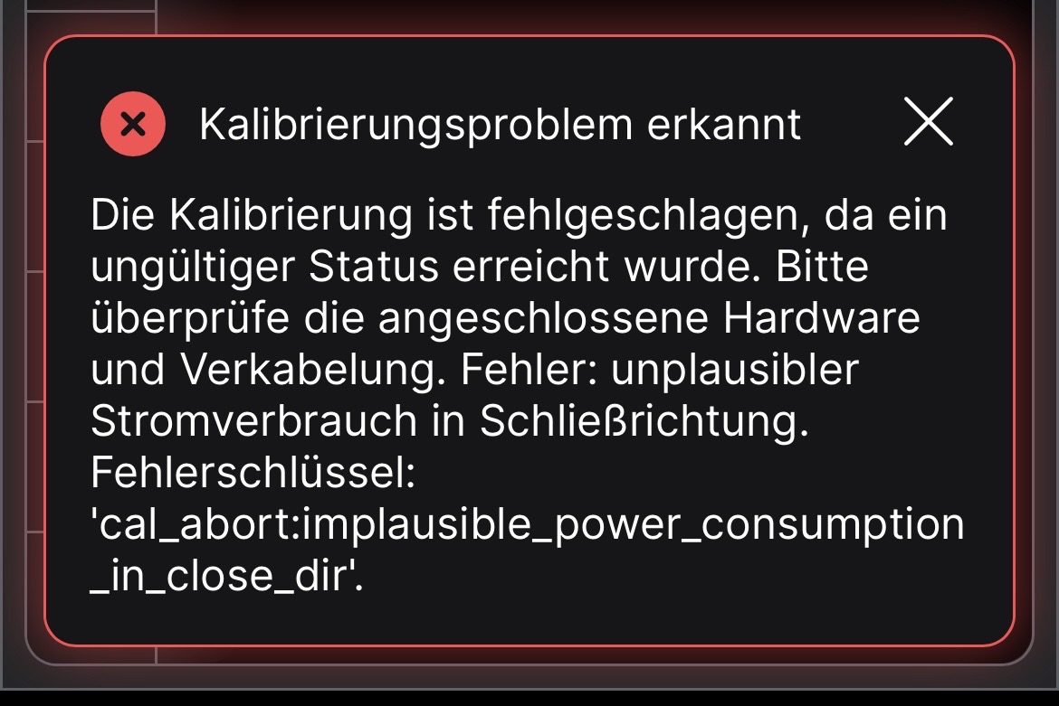

Problematik: Leider kann ich den Shelly in der App nicht kalibrieren. Die durchgeführte Kalibierung schlägt immer wieder fehl (Die Kalibrierung ist fehlgeschlagen, da ein ungültiger Status erreicht wurde). Nach langem hin und her habe ich herausgefunden, dass der Shelly keinen Stromverbrauch der Motoren übermittelt bekommt, da das SOMFY Relais davor geschaltet ist. Dieser Umstand lässt die Kalibrierung des Shellys abbrechen. Bei mehreren Tests ist mir aufgefallen, wenn ich die Jalousie öffne oder schliesse, am Shelly der Verbrauch zwischen 0W und 0.1W pendelt, bis die jeweilige Aktion beendet wurde.

Die Shelly messen den Stromverbrauch der Motoren. Wenn die Endpunkte erreicht sind, müssen die Motoren mehr Kraft aufwenden. So erkennen die Shelly die Fahrwege. Wenn ein Relais dazwischen geschaltet wird, können die Shelly das nicht messen.
