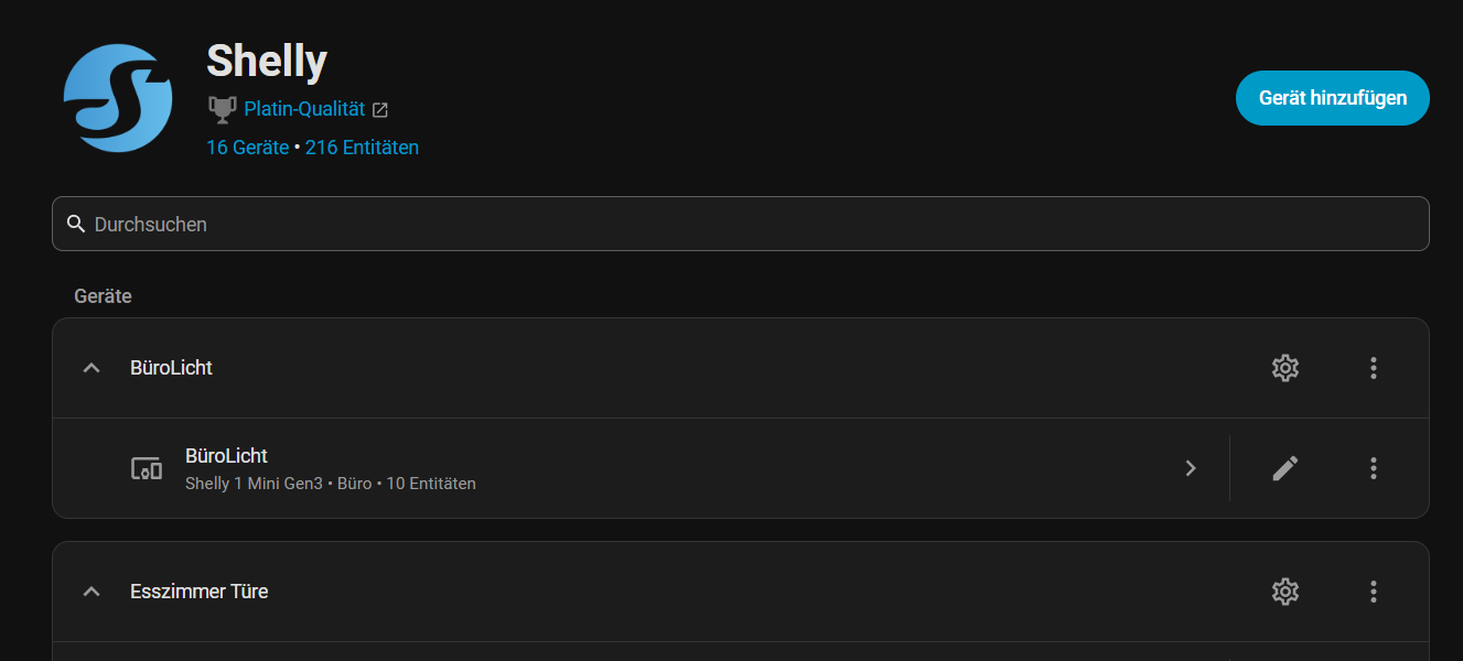

Ich möchte micht deine strategie in HA beeinflussen aber:
Warum nimmt Du nicht die Shelly Integration funktioniert “super” für die Shellys!
Viel komfortabler als mit MQTT
