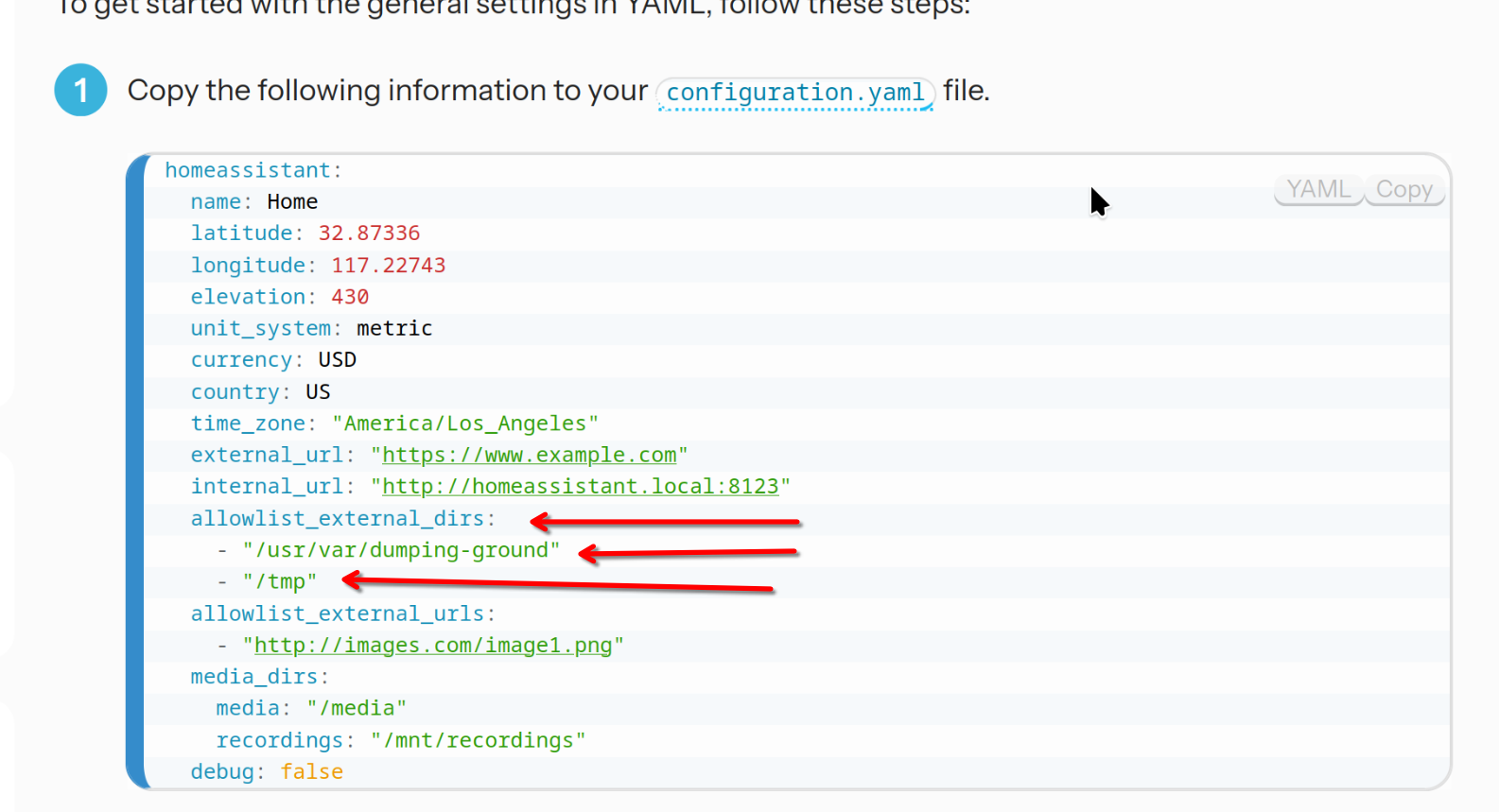

Dann versuche es mal so, wie es auch in der Dokumentation steht :wink:
homeassistant:
  allowlist_external_dirs:
    - "/backup"
Bild aus der Dokumentation:
P.S.: nur das mit den Pfeilen, der Rest ist uninteressant :wink:
Die Fehlermeldung erscheint, wenn es das Verzeichnis nicht gibt, also in deinem Fall /backup
Auch nach Doku:
homeassistant:
    - "/backup"
kommt der Fehler immer noch.
Wenn ich es zum testen auf “/tmp” ändere, dann kommt kein Fehler.
Es ist echt wie verhext…
