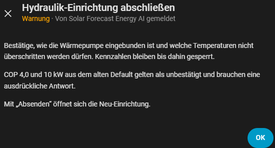

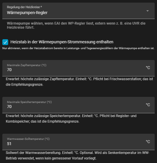

Ich bekomme hier permanent diese Meldung im HA-Log:
2026-09-03 06:16:29.045 ERROR (MainThread) [custom_components.solar_forecast_eai.automation] EAI recommendation listener refresh failed
ValueError: Sensor sensor.solar_forecast_energy_ai_grund_der_empfehlung provides state value 'hydraulics_setup_incomplete', which is not in the list of options provided
Diese Meldung wird angezeigt:
Nach drücken auf OK kommt:
Da ist aber nichts geöffnet.

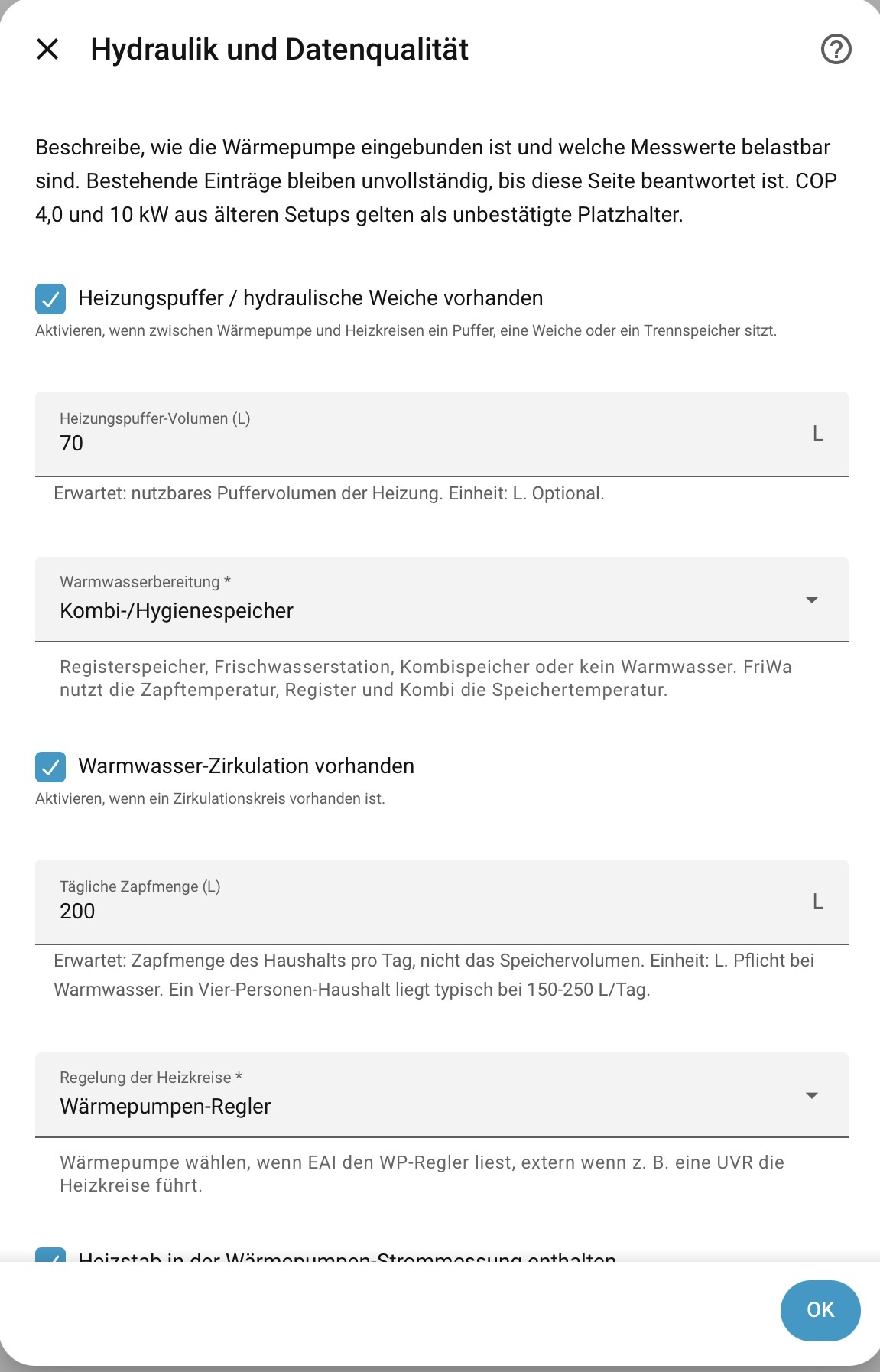

Ich habe noch nicht gefunden, wie ich das abstellen kann, wo finde ich COP und KW, wenn ich das jemals konfiguriert hätte, hätte ich COP 3.0 und 9kW eingetragen.

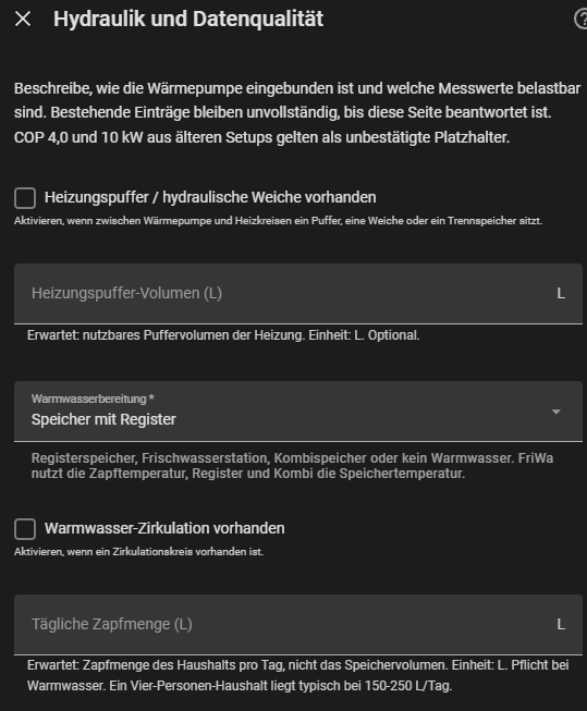

Ich habe keinen Pufferspeicher in der Heizung, sondern nur beim WW.
Ich habe auch keine Zirkulationsleitung beim WW.
Heizstab habe ich, der sollte aber nie angehen. Und wenn doch, habe ich keinen eigenen Energie/Leistungssensor dafür.
Max.Zieltemperatur habe ich jetzt erst eingetragen, sollte aber ja nur genommen werden, wenn ich Frischwasserstation eingestellt hätte.
Max, Speichertemperatur habe ich mal 70 eingetragen, ich meine im Kopf zu haben, das ab da die WP in Störung geht.
WW-Solltemperatur stelle ich über eine Automation ein, entweder 51°C oder bei Überschuß 61°C
Kann sogar sein, das meine Auslegungstemperatur bei 80°C liegt, das sollte aber egal sein.
Aber wo würde ich nun das hier konfigurieren?
Beschreibe, wie die Wärmepumpe eingebunden ist und welche Messwerte belastbar sind. Bestehende Einträge bleiben unvollständig, bis diese Seite beantwortet ist. COP 4,0 und 10 kW aus älteren Setups gelten als unbestätigte Platzhalter.
Einer einen Tip?
Gruß Ralf
PS: ich bin auch die anderen Konfigurationspunkte durch gegangen.
Hätte ich das in dem EAI-Thread schreiben sollen?

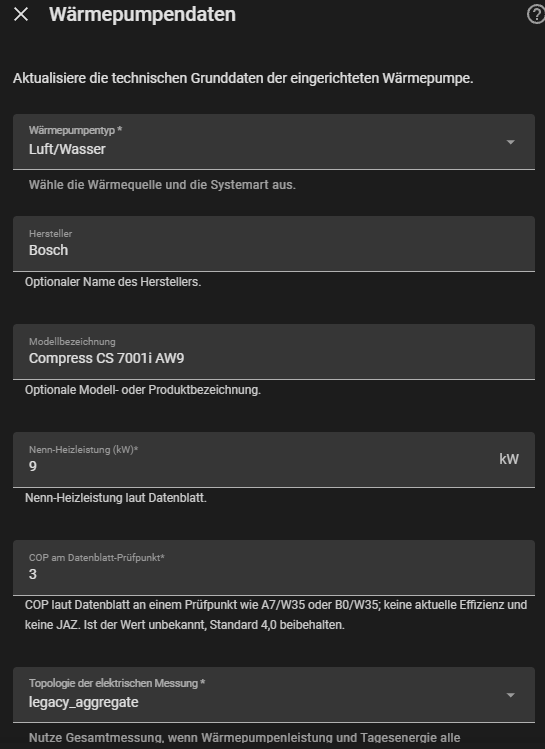

PPS: COP und kW habe ich konfiguriert, das war hier:
Trotzdem weiß ich immer noch nicht, wie ich die Warnung weg bekomme.

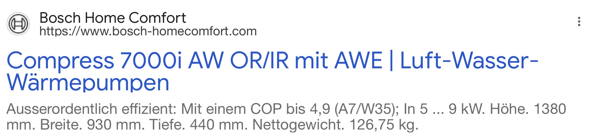

Moin Ralf, zum Thema COP vom Datenblatt:

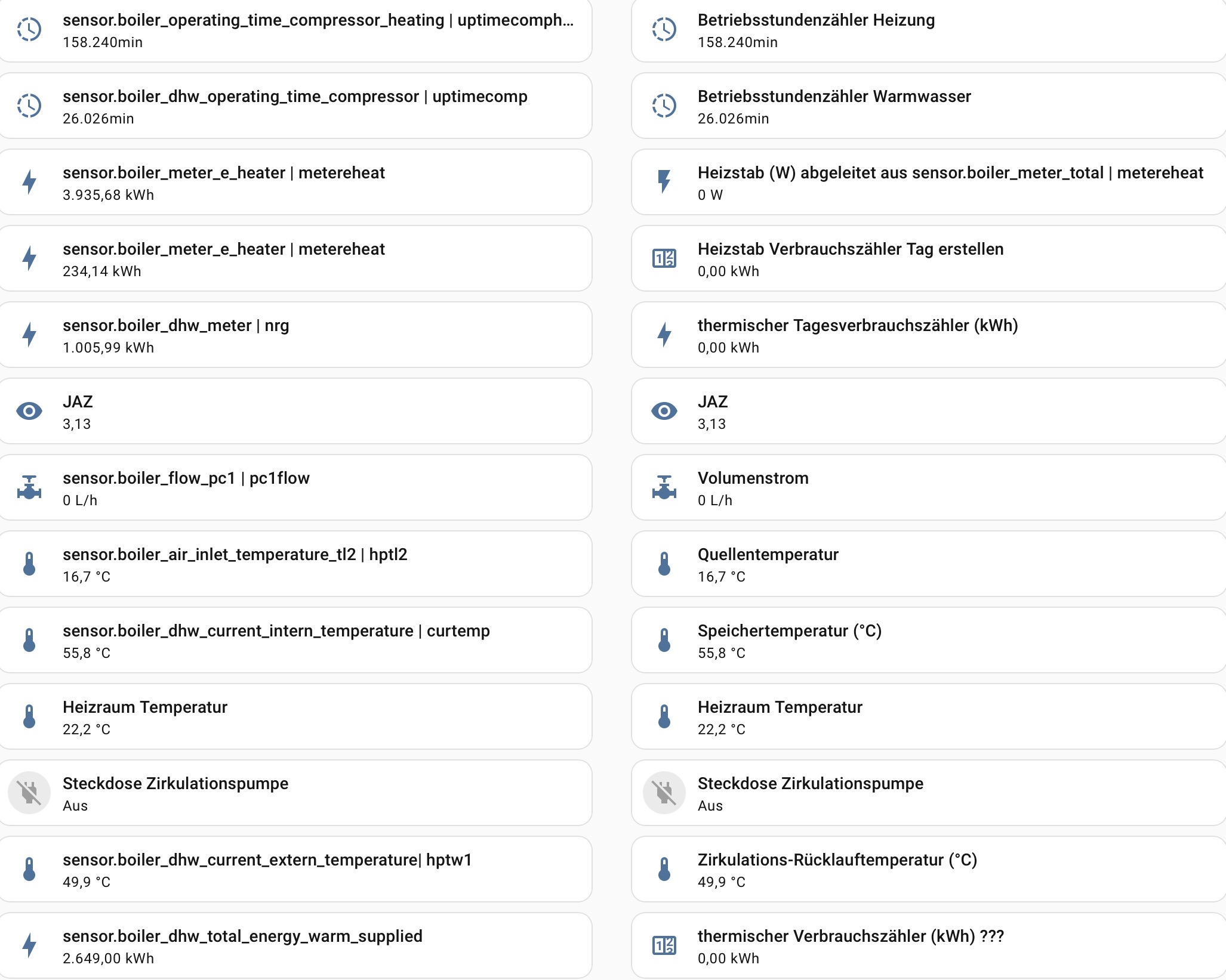

Wahrscheinlich wirst Du vom Heizstab (Zuheizer) einen Leistungssensor benötigen und auch einen Verbrauchszähler.

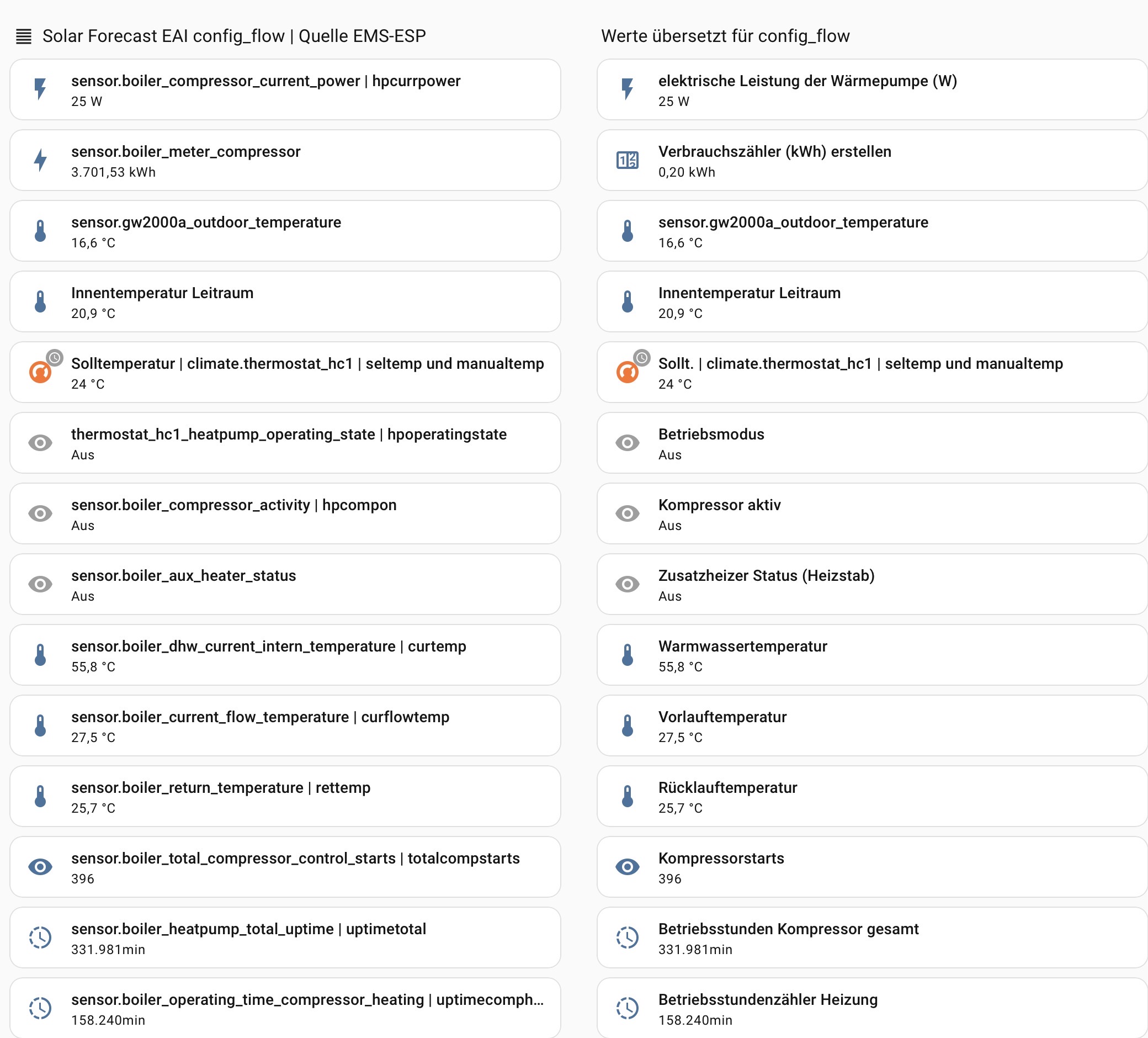

Und bei den Messzählern kannst Du die aus der EMS-ESP Integration als Grundlage nehmen (meter).
vielleich hilft Dir diese Übersetzung: keine Gewähr, nach bestem Wissen und Gewissen!
Oder Du verwendest die Option: Sensoren von einem Gerät übernehmen.

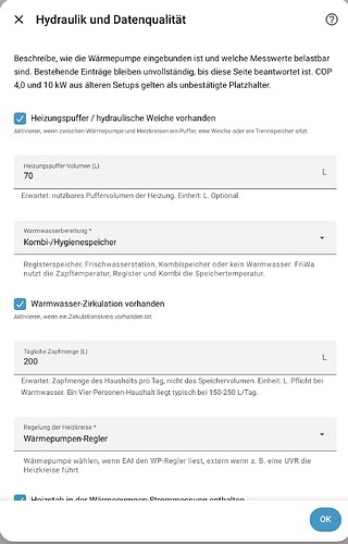

Ich hatte die Hydraulikdaten der WP und den SOC-Sensor gleich bei dem Rep. Hinweis eingetragen gehabt, bisher seit 01:00Uhr keinerlei Fehlemeldungen mehr :+1:
Die Hydraulikdaten sind ja gefüllt, mit der Ausnahme, das ich im Heizkreis keinen Puffer habe und im WW keine Zirkulationsleitung. SOC bei Wärmepumpe? Was soll das sein? Kenne ich nur von der Solaranlage. Wenn du damit den Speicher vom WW meinst, ja - der ist auch eingetragen.
Ich muß noch mal alle Daten durch gehen, dann kann ich auch die Daten von Joachim mit meiner 7000er vergleichen. Das dauert aber ein paar Stunden :frowning:
Puffer habe ich hier aber auch keine Zirkulation, SOC ist nur noch mal ein neuer für den Batteriespeicher :wink:

Ich habe auch keinen Puffer und Zirkulation, bei mir geht die Meldung auch nicht weg. Ich habe die Felder geprüft und finde nicht raus was jetzt fehlt.
Gibt es vielleicht ein Log wo man genau sieht welches Feld fehlt?

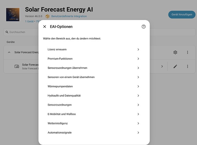

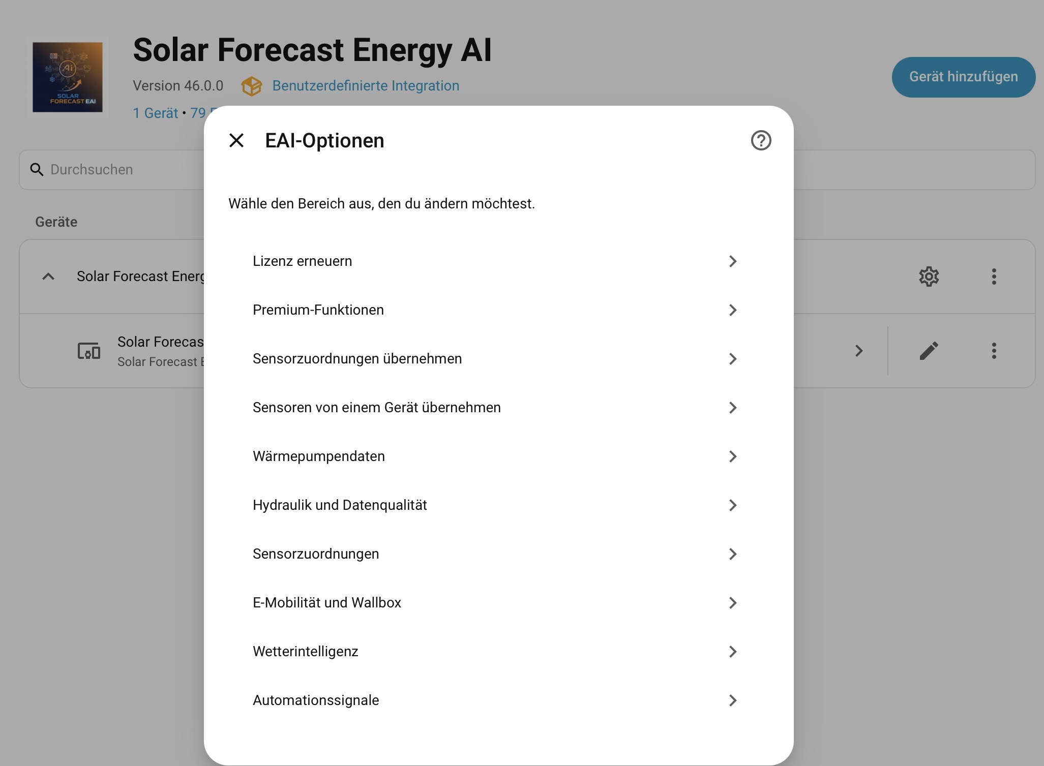

Ich vermute, dass Du das in den Optionen von EAI einstellen kannst. Probier mal …
Scheinbar war es die tägliche Zapfmenge, auch wenn ich diesen Wert nur raten kann.
Habe ich jetzt auch mal so ein gegeben, auch wenn ich beides nicht habe. Nun ist die Warnung weg. Mal sehen, wie es morgen nach dem EOD aussieht.
Kann es sein, das die Häkchen nicht zu den darunter liegenden Feldern gehören? Das ist ein wenig verwirrend.
Da habe ich den Durchschnittswert eines komfortablen 2-Personenhaushalt eingegeben: habe ich doch tatsächlich Dr. Google gefragt. Die Werte sind annähernd oK.
Ich habe das Gefühl, das der Konfigurationsflow nicht richtig funktioniert. Wenn ich über drei Punkte Neu Konfigurieren gehe, dann wrd mir erst nur ein Teil an gezeigt. Mache ich das noch einmal, wird mir der komplette Flow angezeigt, aber die vorher eingegebenen Werte sind nicht mehr vorhanden (Entitäten bleiben).
Das Optionen Menü aufrufen in der Integration … und dann ändern - siehe Sensorzuordnungen.
Ja, das habe ich nicht kontrolliert ob es da korrekt läuft. Jedoch ist der Weg über die drei Punkte nicht in Ordnung. Und es ist ja möglich auch diesen Weg zu gehen. Deshalb sollte man diesen Weg korrigieren oder entfernen.
Ist nur ein Hinweis und von mir und deshalb bewußt nicht nach BUGS transportiert worden.

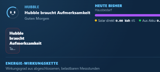

Etwas anderes, das hatten wir schon mal, Hubble will mir etwas sagen, ich weiß aber nicht was:
Das Feld ist immer noch zu klein
Hängt die “benötigte Aufmerksamkeit” hiermit zusammen?
