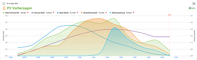

SFML Eure Erfahrungen sind gefragt // Eure eigenen Karten und Visualieiserungen

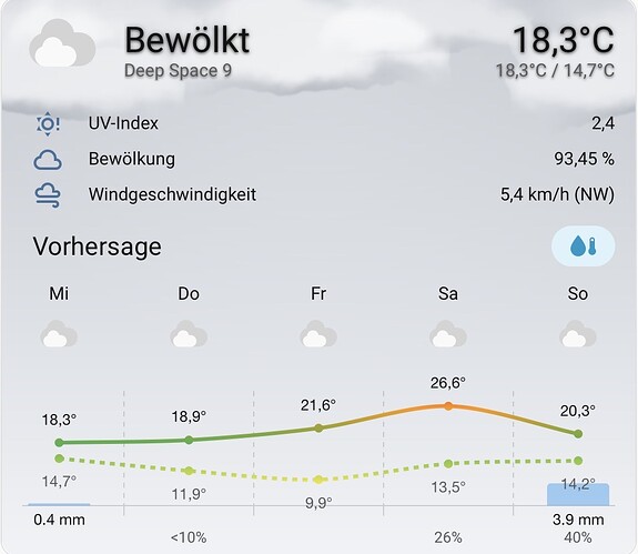

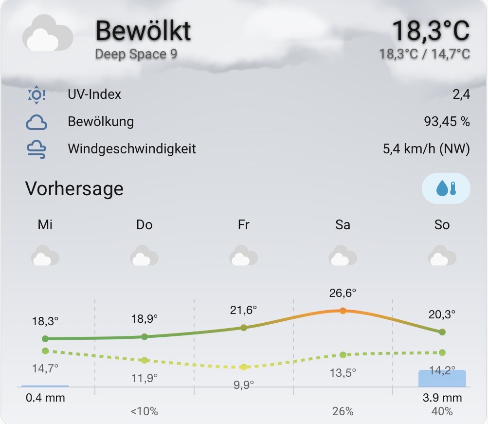

Das geht auch „schöner“ …

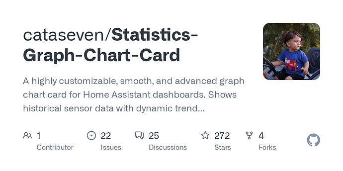

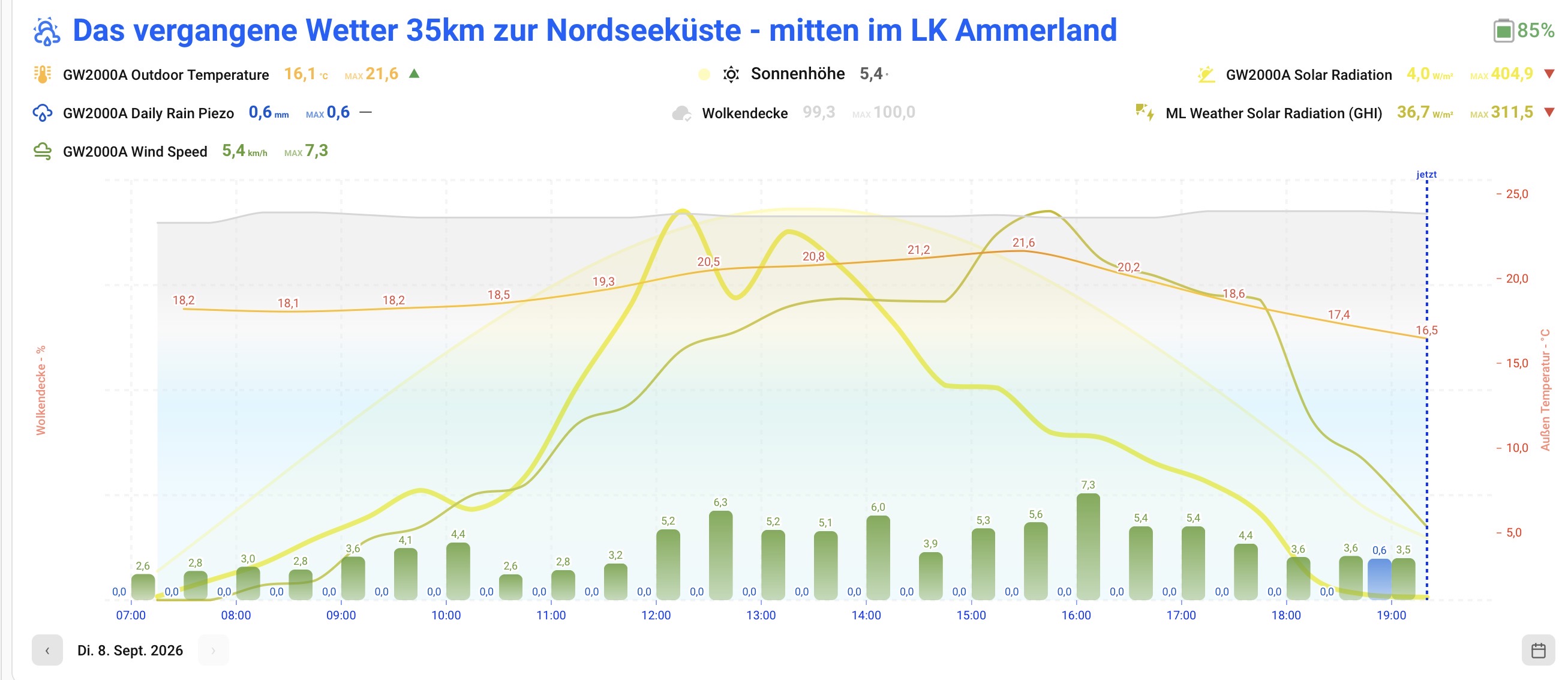

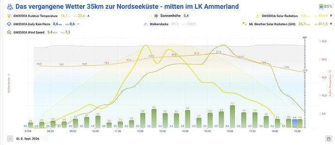

Aber zurück zu Statistics-Karte: muss ich die Wolken und Radiation Sensoren denn nun rauswerfen? Haben die noch die richtige Funktion? Da waren ja früher mehr Sensoren drin.

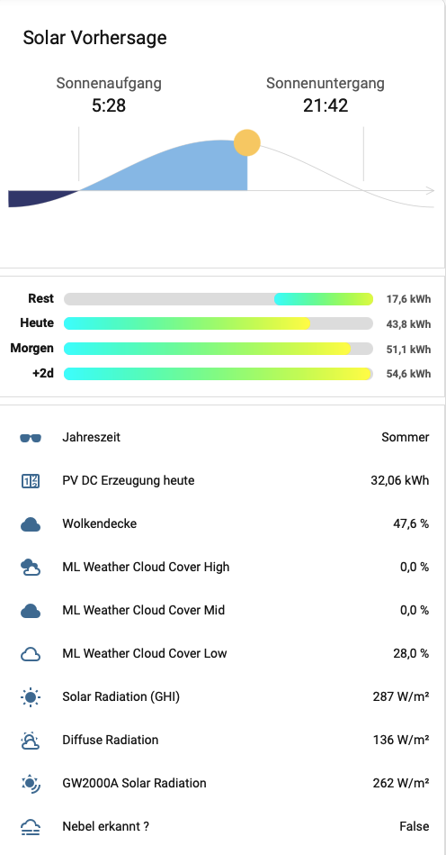

Super Chart!

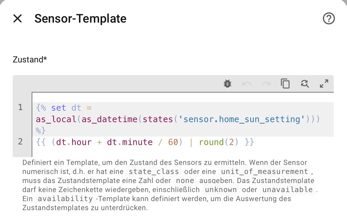

Kannst Du noch verraten wie Du die beiden Sensoren genau angelegt hast?

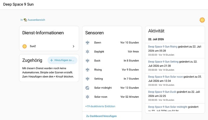

sensor.sunrise_hour
sensor.sunset_hour
Jaap.. da Du zu den ersten gehört hast (und gehörst) .. kannst Du alles o lassen :slight_smile:
Ja, sun2 Integration aus HACS laden
Und dann
Danke! Die sun integration habe ich bereits für die horizon-card installiert gehabt.

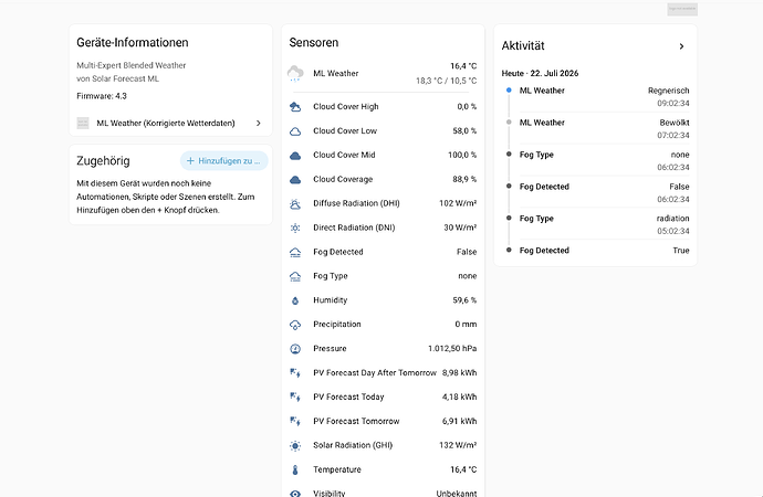

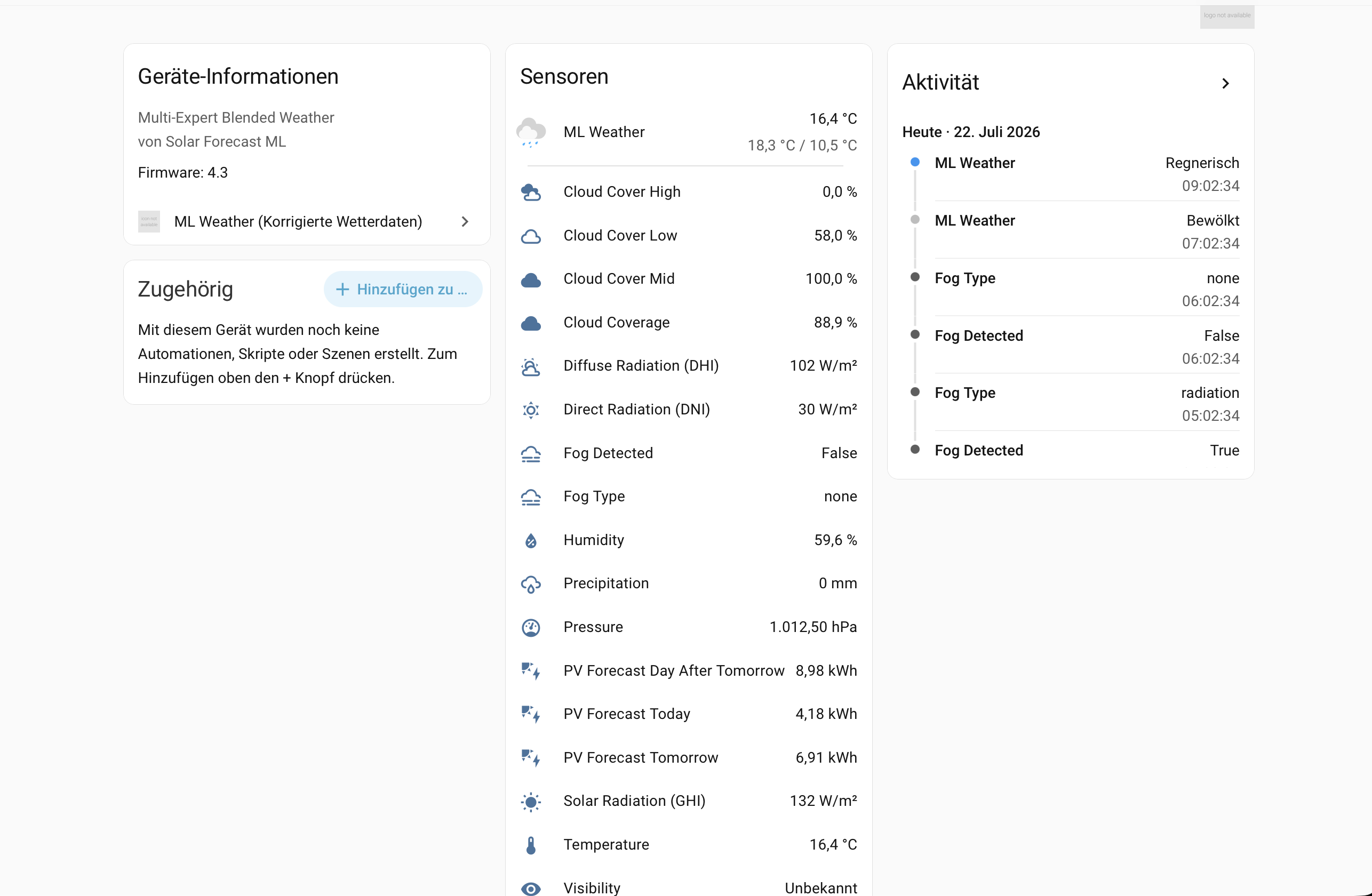

Für alle die “basteln” wollen.. hier mal die “alte ML-Version” aus dem März diesen Jahres - bevor ich sie eingestellt habe.. KEIN SUPPORT IST EINGESTELLT!
ml_weather.zip.txt (22,3 KB)
Viel Spaß damit :wink: „Oldie but Goldie“
Im Endeffekt holt ML-Weather nur die Daten der Wetter KI aus dem Code und bereitet sie auf… es ist KEINE Wettervorhersage wie Weather Fusion AI. sondern eine sehr frühe Visualisierung was die Wetter-KI am Vorabend für ein Wetter am laufenden Tag berechnet hat.. das ist ein Wichtiger Unterschied!.. Aktuell macht STATS das, daher ist die “Integration” eingestellt worden und da es zu immer mehr Verwechslungen kann, einige dachten das ML-Weather eine Wettervorhersage ist.. was nur in Teilen richtig ist.

Die Statistics Karte ist komplett GUI - Ich liebe es!

Vor einigen Monaten habe ich mir im Rahmen der derzeitigen Möglichkeiten, das mal gebaut (ist auch, glaube ich, weiter oben).
Vermutlich musst Du ihn erst von Github laden. GitHub - pnbruckner/ha-sun2: Home Assistant Sun2 Sensor · GitHub
Habe wohl die Standard sun Integration. Die Sensornamen waren leicht anders, aber es läuft.

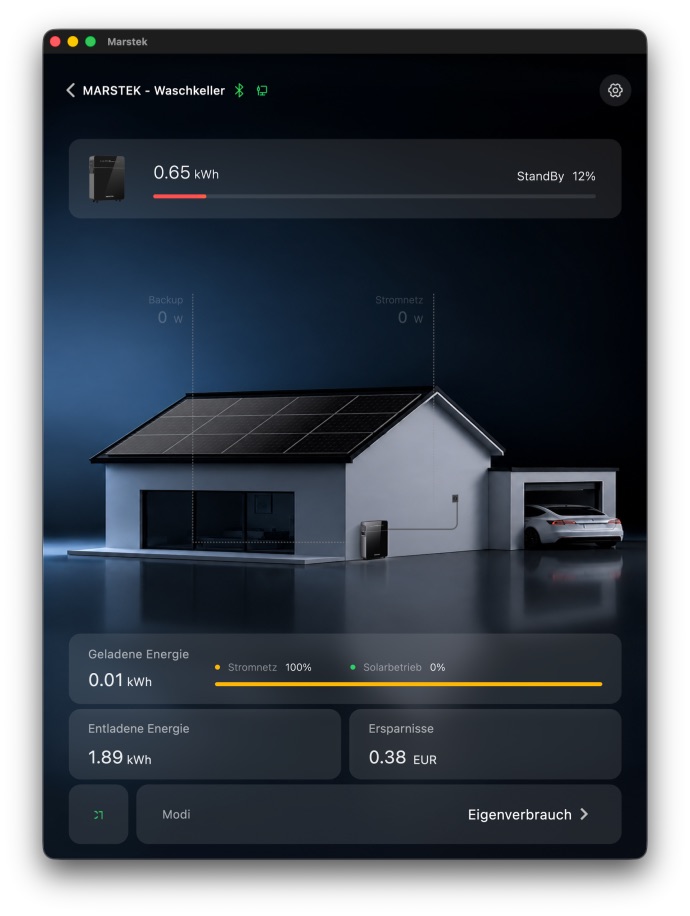

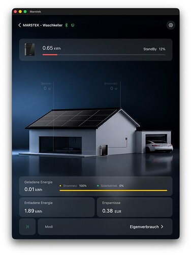

Bei mir läuft seit gestern Abend eine MARSTEK Venus E Gen 3.0 Plug-in Batterie und STATS habe ich soeben angepasst. Da mein SUNNY BOY 5.0 keine Akkus unterstützt, war dies eigentlich die einzige Lösung für unseren 2 Personen Haushalt.
Mein Freund Frank hat gestern den SHELLY 3 PRO EM im Sicherungskasten montiert, dem Akku habe ich mitgeteilt, dass er sich am SHELLY orientieren soll, läuft. Der Akku läuft im Modus “Eigenverbrauch”. Ist dann heute morgen gegen 7 Uhr “leer” (12%) gewesen. Dazu muss ich sagen, dass gestern Abend, unsere WW-Wärmepumpe noch ihr Legionellenprogramm gestartet hat, zieht gut Saft.
Laut diverser KIs, soll sich der Akku in 3,5 bis 4 Jahren rechnen! Lasset die Spiele beginnen…
