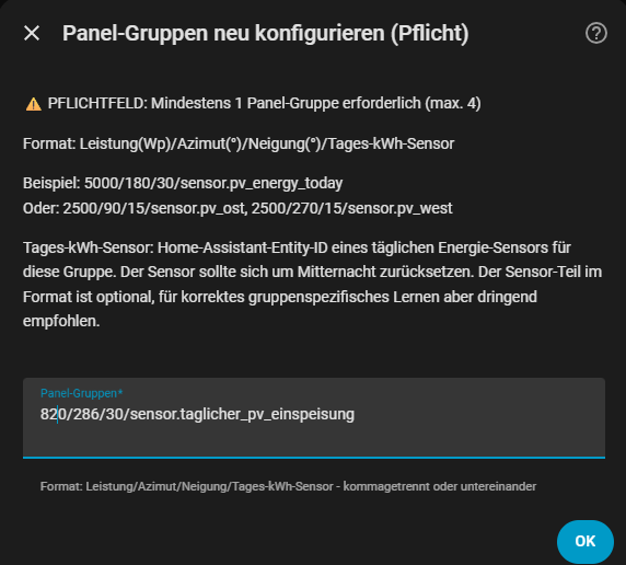

Hi Leute ich weiß nicht ob es hier richtig ist. Balkonkraftwerk mit 410 Peak pro Panel. Ist das richtig so? Azimut hab ich auch nicht so richtig Verstanden. Neigung passt soweit und der Sensor auch. Oder muss ich die Einzel eintragen? Beide Panel sind am solarflow 800 angeschlossen
Azimut von 286° ist schon sehr krass. Westen hat einen Azimut von 270°, Süden 180°, Norden 360° bzw 0°
Schau mal ob 286° wirklich korrekt ist.
Danke für deine Antwort. Ich hab mal KI gefragt er meinte das gleich. Mein Panel sind in süden ausgerichtet. 180 Grad.
Sie können verwenden https://osmcompass.com/
klicken “show compass” und drehen
Nimm doch einfach den Kompass auf Deinem Smartphone ….
Ja habe ich. Muss ich dann irgend was machen? Löschen? 55 Ki Lerntage habe ich.
Gute Frage, da das Ganze sowieso mit dem Lernen immer dauert, würde ich mal drei Tage abwarten und dann bewerten ob es nötig ist. Momentan sind wir ja noch in der steilsten Phase mit der Sonnenhöhenänderung. Da ändert soch momentan sowieso vieles täglich.
Auf Nummer Sicher wäre man mit einem Neustart, dazu vor allem die SFML-Datenbank mit löschen, ein neu Installieren reicht hier nicht aus.
