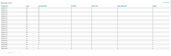

Zur Diagnose — könntest du bitte folgendes SQL auf deinem x86-System ausführen?
SELECT target_date,
       COUNT(*) as total,
       SUM(CASE WHEN actual_kwh > 0 THEN 1 ELSE 0 END) as mit_produktion,
       SUM(CASE WHEN exclude_from_learning = 1 THEN 1 ELSE 0 END) as excluded,
       SUM(CASE WHEN has_weather_alert = 1 THEN 1 ELSE 0 END) as wetter_alert,
       SUM(CASE WHEN mppt_throttled = 1 THEN 1 ELSE 0 END) as mppt_gedrosselt,
       SUM(CASE WHEN inverter_clipped = 1 THEN 1 ELSE 0 END) as clipped
FROM hourly_predictions
WHERE target_date >= '2026-03-17'
GROUP BY target_date ORDER BY target_date;
Zugriff: sudo sqlite3 /config/solar_forecast_ml/solar_forecast.db
Damit sehe ich exakt, welche Stunden ausgeschlossen werden und warum. Ich vermute, dass auf dem x86 deutlich mehr Stunden mit has_weather_alert oder mppt_throttled geflaggt sind als auf dem Pi.
Hast du auf dem x86-System eine Batterie oder Zero-Export konfiguriert, die auf dem Pi fehlt? Das wäre der häufigste Grund für den Unterschied. - Ist es die Anker-Integration die in den letzen Tagen / Wochen öfter mal nicht erreichbar gewesen ist.
Das Training selbst funktioniert korrekt — es werden nur weniger Samples verwendet.
Kein Zero Export und keine MPPT Drosselung aktiv!

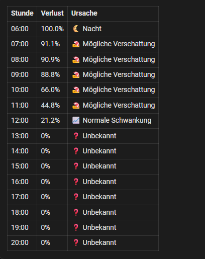

Neuerdings werden Wolken als “Verschattung” erkannt. Hier ein Beispiel von heute, am Vormittag bedeckt, jetzt Sonne.

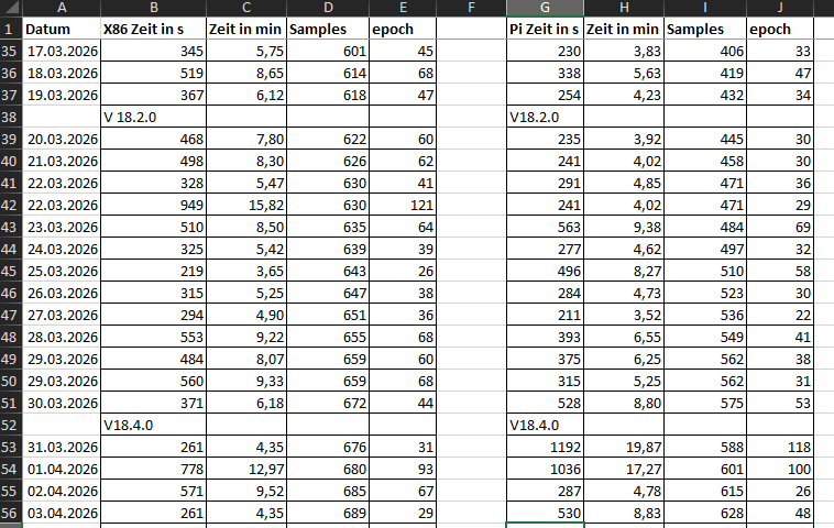

@Tom-HA ein Update.
Leider weiterhin das gleiche Bild. Es werden nur 5 Samples generiert.
Auf dem Pi weiterhin 14

Korrekt.. dein " Live-System" läuft länger und kennt daher mehr.. ich glaube ich schalte die Sample-Anzeige wieder ab, wie schon mal im Beta-Test das scheint nur zu verwirren und das Verständnis wie sie generiert werden, bzw wann scheint trotz zahlreicher Erklärungen irgendwie nicht korrekt verstanden zu werden. :frowning: oder meine Erklärungen sind nicht verständlich genug.. ich versuche es noch einmal:
Sample wird nur gelernt / taucht auf wenn eine signifikante Veränderung erkannt wurde.
  • 3 Tage gleiches Wetter = Null Samples
  • Bekanntes Wetter = Null Samples
  • Unbekannte Situation = Sample
  • Unbekanntes Wetter = Sample
  • System ohne externe Sensoren = mehr Samples bis Situation klar ist
  • System mit externen Sensoren = weniger Samples da eindeutiger
  • EOD ohne externe Sensoren = länger rechnen da “Actuals” berechnet werden (Sensoren simuliert)
  • EOD mit exterenen Sesoren = kürzerer EOD da keine “Actuals” berechnet werden müssen:-)
  • einfache Anordnung der Panels = wenige Samples
  • komplexe Anorderun der Panels = mehr Samples
  • 1 Gruppe = weniger Samples
  • x Gruppen = mehr samples
viele Samples = Unbekanntes Wetter + Unbekannte Situation + Keine externen Sensoren + komplexe Anordung + x Gruppen + Frisch aufgesetzt
Weniger Samples = Ki gut Kalibriert ect.. pp
Fazit
Wenn die Sample-Amzahl abnimmt.. Epochen abnehmen → Alles perfekt KI hat gelernt Varianz + Loss + MAE passt und es ist aktuell keine Verbesserung mit den aktuellen Meßdaten zu erwarten.. Sample wird verworfen → Selbstschutz (early stopping)
Bei gleichem System
Dann habe ich deinen ersten Antwort Post falsch verstanden.
Zusätzlich hab ich dann das Update falsch verstanden. Da hattest du geändert, das nach 30 Tagen Samples verworfen wurden.
In meiner Logik hab ich dann verortet, dass dann alles gesammelt wird, trotz gleichem Wetter.
Ahh.. okay nun verstehe ich was Du meinst! Ja es werden keine Samples mehr verworfen, um den Lernfortschritt / das Gelernte nicht mehr zu vergessen und alle 30 Tage wieder von vorn zu beginnnen.. Zum beispiel plötzliche Wintereinbruch im April oder warme Tage im März.. das ist ja auch genau der Grund warum die Samples deutlich höher sind.
Dann passt es ja.
Dann komme ich mit dem x86 System langsam an die Schallmauer.
Und der Pi, dadurch das er keine “externen Sensoren” nutzt brauch viel mehr Samples. :+1:
